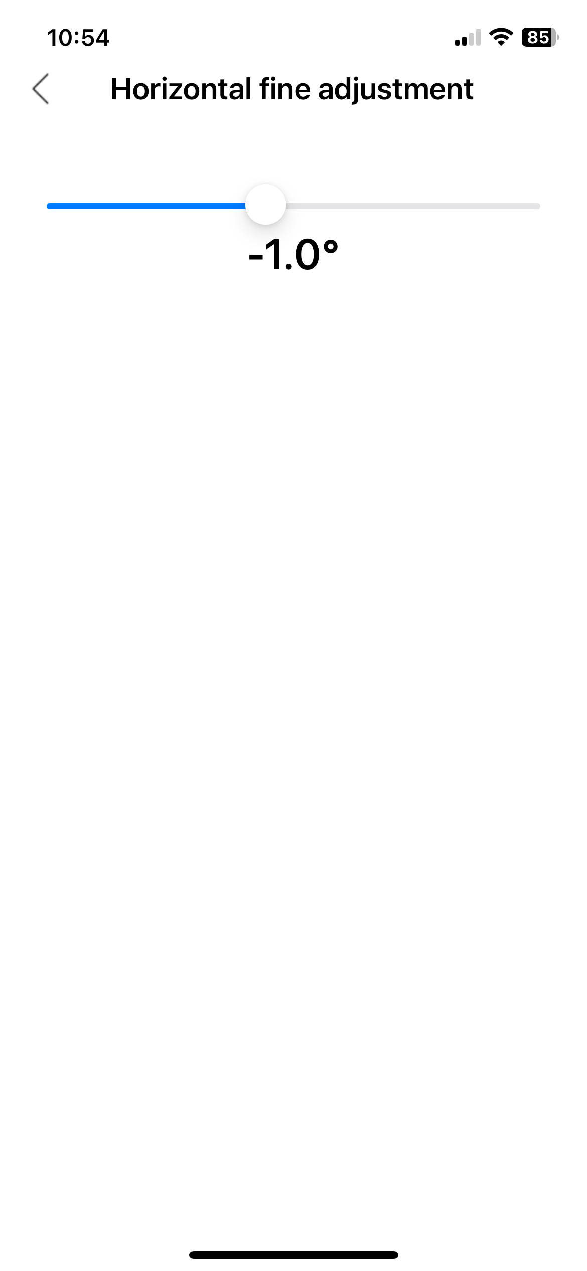

alrog Posté(e) le 28 décembre 2023 Partager Posté(e) le 28 décembre 2023 Nouveau firmware 4.0.16Traduction deepl:004.0.16 description de la version ---> 1 : améliorer la fiabilité de la communication avec la batterie004.0.15 version description--->1 : nouvelle version du journal 2 : ajout d'une fonction de protection de l'angle de réglage de l'applicationfonction004.0.13 Description--->1 : Corriger la nouvelle erreur de mode de protocole APPAPP 2 : Optimiser la fonction de réparation des anomalies de Hall 3 : Plus silencieuxSilence004.0.12 description de la version --->1 : Correction du problème de désalignement du mode APPproblème de désalignement du mode APP 2 : le rappel de pleine tension peut être désactivé pour une tension réglableOn peut maintenant régler l’angle de coupure depuis l’app, on peut également régler l’angle d’inclinaison de la roue depuis l’app. Mais le réglage dans l’app entraîne un réglage différent dans la roue: quand je mets -3 degrés dans l’app. La roue se règle à -9 sur l’écran de la Patton…Pour le réglage de l’angle de coupure, pas de soucis, le réglage dans l’app est identique au réglage dans la roue. Envoyé de mon iPhone en utilisant Tapatalk 1 1 Citer Lien vers le commentaire https://www.espritroue.fr/topic/21896-leaperkim-patton/page/44/#findComment-391863 Partager sur d’autres sites More sharing options...
alrog Posté(e) le 29 décembre 2023 Partager Posté(e) le 29 décembre 2023 1 Citer Lien vers le commentaire https://www.espritroue.fr/topic/21896-leaperkim-patton/page/44/#findComment-391877 Partager sur d’autres sites More sharing options...
v5f06 Posté(e) le 29 décembre 2023 Partager Posté(e) le 29 décembre 2023 Si je comprends bien,soit ils ont rajouté la sécurité anti cut off en cas de capteur hall defaillant(commensur la lynx),soit elle y etait deja mais ils ont amélioré....ou alors ca n a rien a voir... Citer Lien vers le commentaire https://www.espritroue.fr/topic/21896-leaperkim-patton/page/44/#findComment-391884 Partager sur d’autres sites More sharing options...
