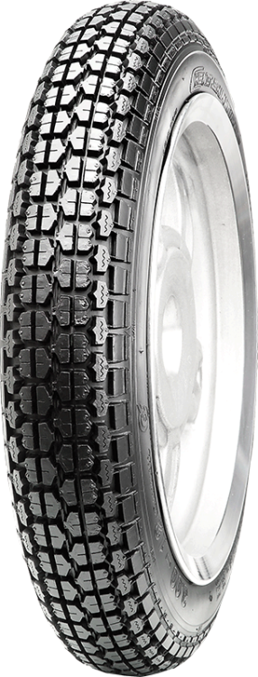

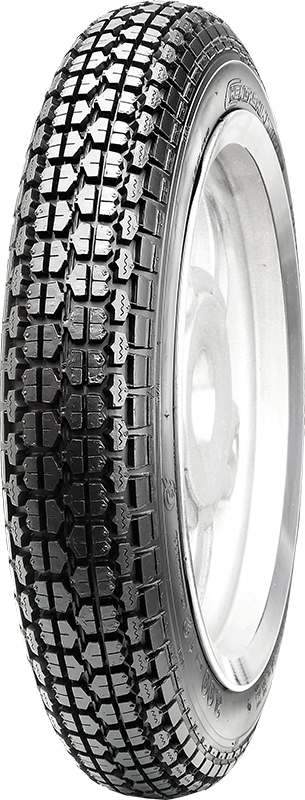

alrog Posté(e) le 8 mars 2024 Partager Posté(e) le 8 mars 2024 En attente d’un pneu pour ma Patton: le CST C131, commandé sur Aliexpress, réception fin du mois.Un pneu qui a l’air d’être un bon compromis on/off-road C’est celui fourni d’origine avec la S16.Je vous fais une retour dès qu’il sera installé. Envoyé de mon iPhone en utilisant Tapatalk 1 Citer Lien vers le commentaire Partager sur d’autres sites More sharing options...

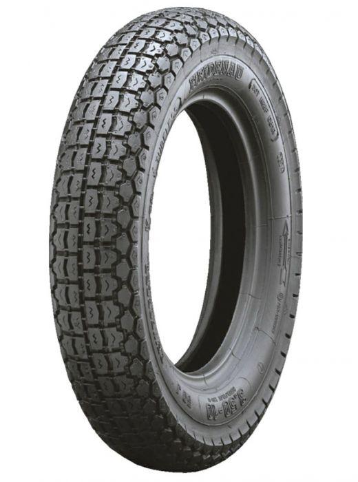

SM974 Posté(e) le 9 mars 2024 Partager Posté(e) le 9 mars 2024 Il y a 11 heures, alrog a dit : En attente d’un pneu pour ma Patton: le CST C131, commandé sur Aliexpress, réception fin du mois. Un pneu qui a l’air d’être un bon compromis on/off-road C’est celui fourni d’origine avec la S16. Je vous fais une retour dès qu’il sera installé. Envoyé de mon iPhone en utilisant Tapatalk Si je ne me trompe pas, ce pneu ressemble beaucoup au Heidenau K38. C'est celui que Adam (WrongWay) a monté sur sa Patton. Curieux de ton retour sur le CST Citer Lien vers le commentaire Partager sur d’autres sites More sharing options...
alrog Posté(e) le 9 mars 2024 Partager Posté(e) le 9 mars 2024 Je pense que le CST a des crampons plus prononcés. Réponse à la fin du mois Envoyé de mon iPhone en utilisant Tapatalk Citer Lien vers le commentaire Partager sur d’autres sites More sharing options...
v5f06 Posté(e) le 9 mars 2024 Partager Posté(e) le 9 mars 2024 Il y a 7 heures, alrog a dit : Je pense que le CST a des crampons plus prononcés. Réponse à la fin du mois Envoyé de mon iPhone en utilisant Tapatalk Franchement la différence est minime au niveau crampon.le heidenau est plus rond en tout cas rond plus loin sur les bords. Je sais que le heidenau était une enclume au niveau du poid. Apres en venant d un pneu cross, ce genre de pneu on aime ou on déteste. 1 Citer Lien vers le commentaire Partager sur d’autres sites More sharing options...
SM974 Posté(e) le 13 mars 2024 Partager Posté(e) le 13 mars 2024 Le 09/03/2024 à 19:36, v5f06 a dit : Franchement la différence est minime au niveau crampon.le heidenau est plus rond en tout cas rond plus loin sur les bords. Je sais que le heidenau était une enclume au niveau du poid. Apres en venant d un pneu cross, ce genre de pneu on aime ou on déteste. 2,280kg le heidenau, un beau bébé 😅 Citer Lien vers le commentaire Partager sur d’autres sites More sharing options...
v5f06 Posté(e) le 13 mars 2024 Partager Posté(e) le 13 mars 2024 il y a 20 minutes, SM974 a dit : 2,280kg le heidenau, un beau bébé 😅 Oui plus lourd que le cst cross en 14-2.75 Citer Lien vers le commentaire Partager sur d’autres sites More sharing options...
