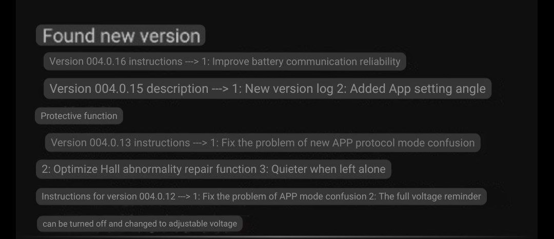

Gams Posté(e) le 25 mars 2024 Partager Posté(e) le 25 mars 2024 Hello, J'ai jamais fait de mise a jour de la Patton. Je sais que la premiere mise a jour c'était pour les bips quand la batterie était pleine et j'en voulais pas, y'a des trucs important/critique sur les autres mises a jour ou je peux rester comme ca ? Citer Lien vers le commentaire https://www.espritroue.fr/topic/21896-leaperkim-patton/page/53/#findComment-399547 Partager sur d’autres sites More sharing options...
OliG Posté(e) le 26 mars 2024 Partager Posté(e) le 26 mars 2024 Le 25/03/2024 à 19:51, Gams a dit : Hello, J'ai jamais fait de mise a jour de la Patton. Je sais que la premiere mise a jour c'était pour les bips quand la batterie était pleine et j'en voulais pas, y'a des trucs important/critique sur les autres mises a jour ou je peux rester comme ca ? Développer Voilà la liste des derniers firmware. Si tout va bien avec ta roue tu peux rester comme ça. La mienne est à jour depuis le 21/01/2024 et pas de problème à signaler. En cas de màj reste bien avec ton tel près de ta roue et évite les interférences. Citer Lien vers le commentaire https://www.espritroue.fr/topic/21896-leaperkim-patton/page/53/#findComment-399560 Partager sur d’autres sites More sharing options...
Gams Posté(e) le 26 mars 2024 Partager Posté(e) le 26 mars 2024 J'ai pas d'android de toute facon, si y'a que comme ca c'est dead. Merci pour ta reponse, je vais rester en 1.0 Citer Lien vers le commentaire https://www.espritroue.fr/topic/21896-leaperkim-patton/page/53/#findComment-399611 Partager sur d’autres sites More sharing options...
OliG Posté(e) le 26 mars 2024 Partager Posté(e) le 26 mars 2024 Le 26/03/2024 à 16:45, Gams a dit : J'ai pas d'android de toute facon, si y'a que comme ca c'est dead. Merci pour ta reponse, je vais rester en 1.0 Développer Y’a pas besoin d’Android. J’ai un iPhone et la mise à jour se fait sans problème avec l’app Leaperkim. Citer Lien vers le commentaire https://www.espritroue.fr/topic/21896-leaperkim-patton/page/53/#findComment-399624 Partager sur d’autres sites More sharing options...
Gams Posté(e) le 26 mars 2024 Partager Posté(e) le 26 mars 2024 Le 26/03/2024 à 20:43, OliG a dit : Y’a pas besoin d’Android. J’ai un iPhone et la mise à jour se fait sans problème avec l’app Leaperkim. Développer Ah mais je pensais qu'ils n'en avaient pas développé. Citer Lien vers le commentaire https://www.espritroue.fr/topic/21896-leaperkim-patton/page/53/#findComment-399631 Partager sur d’autres sites More sharing options...
OliG Posté(e) le 27 mars 2024 Partager Posté(e) le 27 mars 2024 Le 26/03/2024 à 22:46, Gams a dit : Ah mais je pensais qu'ils n'en avaient pas développé. Développer C’est dispo sur iPhone depuis quelques mois maintenant. Tu peux y aller 😉 Citer Lien vers le commentaire https://www.espritroue.fr/topic/21896-leaperkim-patton/page/53/#findComment-399654 Partager sur d’autres sites More sharing options...
Gams Posté(e) le 27 mars 2024 Partager Posté(e) le 27 mars 2024 Le 27/03/2024 à 16:30, OliG a dit : C’est dispo sur iPhone depuis quelques mois maintenant. Tu peux y aller 😉 Développer Yes j'ai vue ca ! Mais je touche a rien quand meme, par contre si ils ont envie de developper un truc pour lock avec code pin qu'ils ne se gène pas. Citer Lien vers le commentaire https://www.espritroue.fr/topic/21896-leaperkim-patton/page/53/#findComment-399656 Partager sur d’autres sites More sharing options...
alrog Posté(e) le 28 mars 2024 Partager Posté(e) le 28 mars 2024 La dernière mise à jour, 4.0.17 apporte des améliorations sur la gestion des interférences liées aux champs magnétiques.Leaperkim a recommandé laMise à jour à des utilisateurs après des cu-out inexpliqués. Source: Facebook Personnellement j’ai fait la mise à jour. Envoyé de mon iPhone en utilisant Tapatalk 1 2 Citer Lien vers le commentaire https://www.espritroue.fr/topic/21896-leaperkim-patton/page/53/#findComment-399678 Partager sur d’autres sites More sharing options...

Gams Posté(e) le 30 mars 2024 Partager Posté(e) le 30 mars 2024 Le 28/03/2024 à 05:25, alrog a dit : La dernière mise à jour, 4.0.17 apporte des améliorations sur la gestion des interférences liées aux champs magnétiques. Leaperkim a recommandé la Mise à jour à des utilisateurs après des cu-out inexpliqués. Source: Facebook Personnellement j’ai fait la mise à jour. Envoyé de mon iPhone en utilisant Tapatalk Développer Ah ouai... Je sais pas j'ai peur de faire la mise a jour et que justement a partir de ce moment j'ai des problemes x) 1 Citer Lien vers le commentaire https://www.espritroue.fr/topic/21896-leaperkim-patton/page/53/#findComment-399913 Partager sur d’autres sites More sharing options...
Chistof7 Posté(e) le 31 mars 2024 Partager Posté(e) le 31 mars 2024 J'ai fait la dernière mise à jour et maintenant au tout début de rouler j'ai des bip qui m'avertit sûrement que la tension est trop haute pourtant je ne force pas je ne freine pas fort c'est un peu embêtant en ce qui concerne le pneu quelqu'un réussi trouver un endroit où on peut acheter le H 626 ? Citer Lien vers le commentaire https://www.espritroue.fr/topic/21896-leaperkim-patton/page/53/#findComment-399931 Partager sur d’autres sites More sharing options...
alrog Posté(e) le 31 mars 2024 Partager Posté(e) le 31 mars 2024 Le 31/03/2024 à 09:21, Chistof7 a dit : J'ai fait la dernière mise à jour et maintenant au tout début de rouler j'ai des bip qui m'avertit sûrement que la tension est trop haute pourtant je ne force pas je ne freine pas fort c'est un peu embêtant en ce qui concerne le pneu quelqu'un réussi trouver un endroit où on peut acheter le H 626 ?Il suffit de régler l’alarme de survoltage dans le menu. J’ai réglé la mienne à 127 volts. Envoyé de mon iPhone en utilisant Tapatalk 1 Citer Lien vers le commentaire https://www.espritroue.fr/topic/21896-leaperkim-patton/page/53/#findComment-399934 Partager sur d’autres sites More sharing options...
Sandokan Posté(e) le 31 mars 2024 Partager Posté(e) le 31 mars 2024 Le 31/03/2024 à 10:53, alrog a dit : Il suffit de régler l’alarme de survoltage dans le menu. J’ai réglé la mienne à 127 volts. Envoyé de mon iPhone en utilisant Tapatalk Développer Ah ok alors je vais le faire merci pour le conseil.👍 Citer Lien vers le commentaire https://www.espritroue.fr/topic/21896-leaperkim-patton/page/53/#findComment-399936 Partager sur d’autres sites More sharing options...
alrog Posté(e) le 31 mars 2024 Partager Posté(e) le 31 mars 2024 En sachant que 127 c’est laLimite haute, donc quand ça sonne on arrête de freiner et on y va tranquille.Ça m’est arrivé quelques fois que ça sonne à 127 sans aucun soucis, juste y aller tranquillement ensuite. Envoyé de mon iPhone en utilisant Tapatalk Citer Lien vers le commentaire https://www.espritroue.fr/topic/21896-leaperkim-patton/page/53/#findComment-399946 Partager sur d’autres sites More sharing options...
