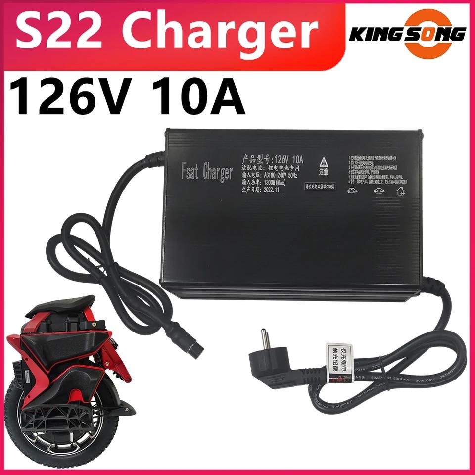

Book's51 Posté(e) le 7 juin 2024 Partager Posté(e) le 7 juin 2024 (modifié) https://a.aliexpress.com/_EI9NB2P Bonjour à tous, je recherche un chargeur rapide pas trop cher et pas trop volumineux. Je suis tombé sur celui-ci pour une centaine d'euros qu'en pensez-vous??? Quelqu'un aurait-il les dimensions exactes s'il vous plaît, je n'arrive pas à trouver sur le net ??? Modifié le 7 juin 2024 par Book's51 Citer Lien vers le commentaire Partager sur d’autres sites More sharing options...

v5f06 Posté(e) le 9 juin 2024 Partager Posté(e) le 9 juin 2024 Le 07/06/2024 à 17:22, Book's51 a dit : https://a.aliexpress.com/_EI9NB2P Bonjour à tous, je recherche un chargeur rapide pas trop cher et pas trop volumineux. Je suis tombé sur celui-ci pour une centaine d'euros qu'en pensez-vous??? Quelqu'un aurait-il les dimensions exactes s'il vous plaît, je n'arrive pas à trouver sur le net ??? Y a quelqu'un qui vend un chargeur d origine dans ma région sur Leboncoin. Ca revient moins cher. https://www.leboncoin.fr/ad/sport_plein_air/2698829318 Citer Lien vers le commentaire Partager sur d’autres sites More sharing options...
