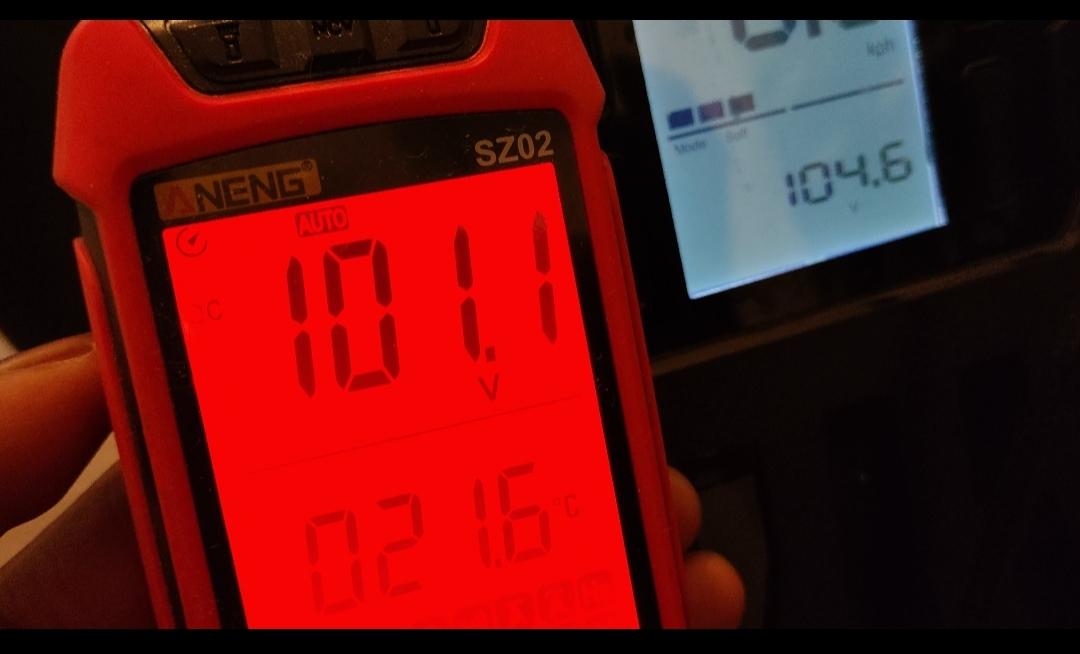

Book's51 Posté(e) le 6 juillet 2024 Partager Posté(e) le 6 juillet 2024 (modifié) Bonjour à tous, je constate une différence de 3v entre le voltmètre brancher au port de charge et l'affichage LCD. Avez-vous constaté la même chose sur vos roues svp car ça m'intrigue beaucoup. J'ai l'habitude de faire ces vérifications sur mes trottinettes et il n'y a jamais eu une telle différence. 3,5v c'est une sacrée perte en terme d'autonomie (si elle est avéré). PS: Le voltmètre fonctionne parfaitement. Modifié le 6 juillet 2024 par Book's51 Faute d'orthographe 1 Citer Lien vers le commentaire Partager sur d’autres sites More sharing options...

Schepi Posté(e) le 13 juillet 2024 Partager Posté(e) le 13 juillet 2024 Le 06/07/2024 à 20:03, Book's51 a dit : Bonjour à tous, je constate une différence de 3v entre le voltmètre brancher au port de charge et l'affichage LCD. Avez-vous constaté la même chose sur vos roues svp car ça m'intrigue beaucoup. J'ai l'habitude de faire ces vérifications sur mes trottinettes et il n'y a jamais eu une telle différence. 3,5v c'est une sacrée perte en terme d'autonomie (si elle est avéré). PS: Le voltmètre fonctionne parfaitement. Malheureusement je n' aucune connaissance là dessus l'ami 😬. Essaye de prendre la tension avec la roue full chargé ? Parfois après roulage il peut y avoir des variations de la tension. Mais bon ce n'est pas sensé durer donc je ne saurais pas trop te dire 😔... Citer Lien vers le commentaire Partager sur d’autres sites More sharing options...

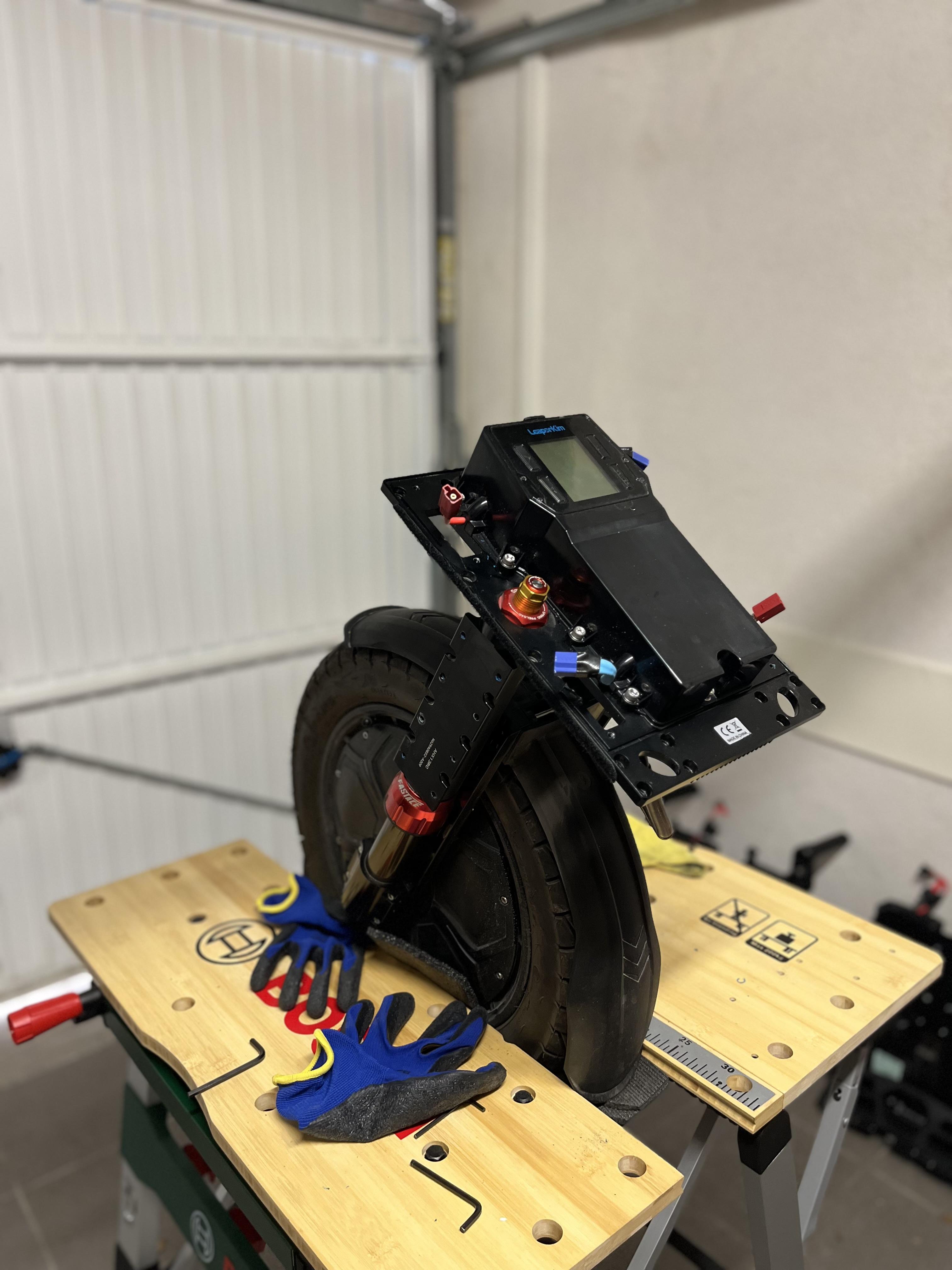

Book's51 Posté(e) le 14 juillet 2024 Partager Posté(e) le 14 juillet 2024 Le 13/07/2024 à 11:11, Schepi a dit : Malheureusement je n' aucune connaissance là dessus l'ami 😬. Essaye de prendre la tension avec la roue full chargé ? Parfois après roulage il peut y avoir des variations de la tension. Mais bon ce n'est pas sensé durer donc je ne saurais pas trop te dire 😔... Salut merci pour la réponse, en fait full charge c'est pareil. Quand tu mesures sur la prise de charge, de voltmètre affiche 121, 4v au lieu des 126v. J'ai démonté le cache pour vérifier directement sur la batterie, et là elle m'affiche bien 125,6 Full charge. 😉👌 Au final sur ce modèle de roue, c'est la carte mère qui fait baisser la tension réelle. Plus de peur que de mal... 😅 1 Citer Lien vers le commentaire Partager sur d’autres sites More sharing options...

Leapat Posté(e) le 8 août 2024 Partager Posté(e) le 8 août 2024 (modifié) Bonjour à tous, J'avais posté il y a peu sur le problème de jeu sur ma Patton. Ampere m'avait grandement rassurer de part son investigation et je n'avais pas eu de problème jusque là. Mais aujourd'hui je viens de passer du côté de ceux qu'on déjà cut. Deux fois dans la même journée! Je ne sais pas si c'est en lien avec ce problème de jeu dont on avait parlé juste au dessus dans ce thread néanmoins ma Patton a bien quelque chose qui ne va pas. Je commence donc les investigations et démarre ici. J'ai pris une vidéo d'un comportement anormale qu'elle a (en plus du fameux jeu, sans savoir si c'est lié) . Pouvez-vous me dire si vous avez déjà vu ça? Si vous avez une idée d'où peut venir le problème? Comme éléments je peux dire que j'ai fait une mise à jour récemment (le jeu était déjà présent mais ce phénomène de tremblement / vibration je ne suis pas certain, en tout cas pas autant, c'est très récent et de plus en plus présent). Je peux dire qu'elle avait eu déjà il y a quelques jours un pseudo cut où elle s'était comme braquée d'un coup vers l'avant pour se remettre aussitôt en position. Et aussi que j'ai l'impression qu'il y a ce phénomène de braquage vers l'avant quand elle cut. Mais je n'arrive pas à savoir si c'est juste l'effet que ça fait de cut en gyro ou s'il y a bien quelque chose de cet ordre (j'avais vu une vidéo passé ou on voyait ce phénomène d'ailleurs). Je peux ajouter que ces cut sont survenues à basse vitesse (ouf!). Dite-moi si vous avez besoin de plus de renseignement ou si je ne suis pas clair. Merci par avance pour vos retours. PS : j'ai retrouvé la vidéo du "braquage en avant", c'est l'impression que ça m'a donné à chaque fois aussi : PS2 : Après avoir checker les logs j'ai des erreurs sur la sonde à effet Hall, je ne sais pas si c'est courant ou si c'est bien la preuve que c'est elle qui déconne. Modifié le 8 août 2024 par Leapat Vidéo up sur YT Citer Lien vers le commentaire Partager sur d’autres sites More sharing options...

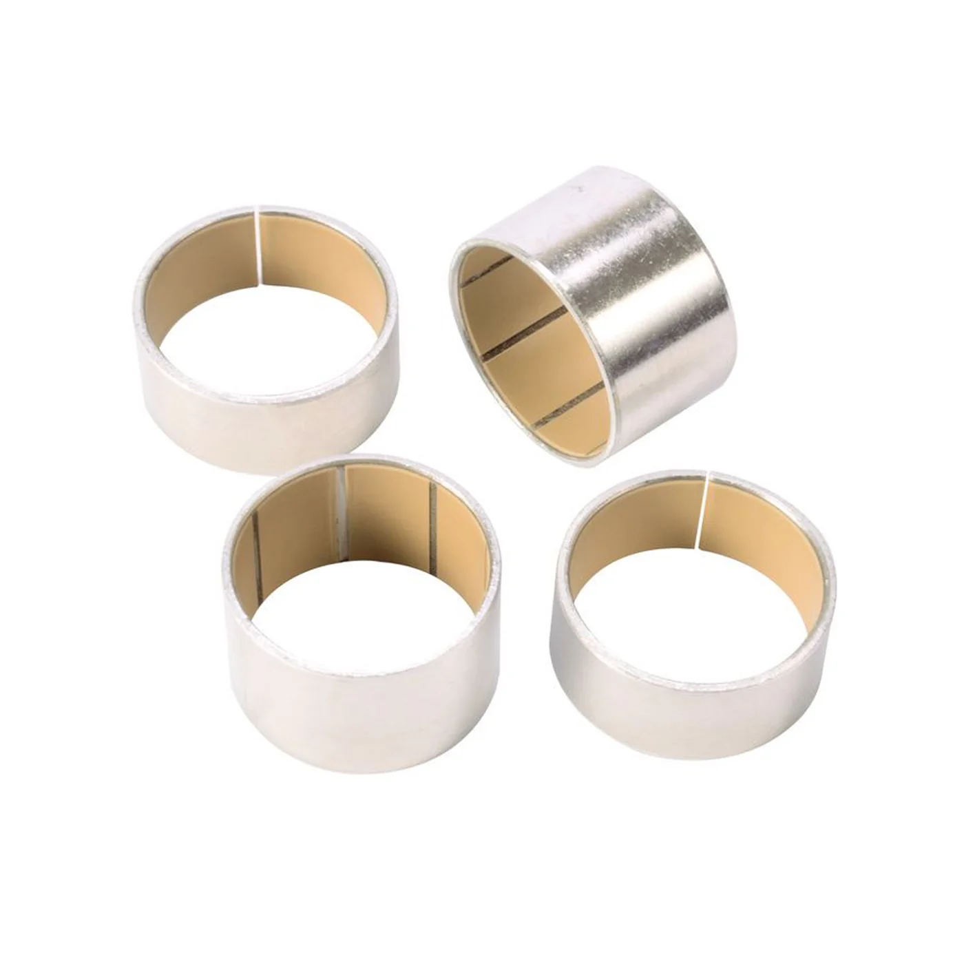

Atreiid72 Posté(e) le 10 août 2024 Partager Posté(e) le 10 août 2024 Le 02/08/2024 à 17:05, Schepi a dit : Ça ressemble à un problème de carte mère j'ai l'impression. Sur l'appli ils n'y a rien de mentionné? Après je suis clairement néophyte dans les réparations de roue, et je n'ai jamais possédé de 18L. Bonjour la communauté. je roule aussi en patton et accessoirement mécanicien : les joints spa sont juste là pour faire l étanchéité, comme sur une fourche de moto, ils n ont jamais résolu un problème de jeu . en revanche les bague de glissement oui. J ai cherché et je n est pas encore trouvé la réf,le jeu de ce type d amortisseur restera minime, sur une moto c est des milliers de kilomètres. Aucune inquiétude a avoir 3 Citer Lien vers le commentaire Partager sur d’autres sites More sharing options...

Leapat Posté(e) le 11 août 2024 Partager Posté(e) le 11 août 2024 Je reviens vers vous pour vous dire que le problème venait de vis légèrement desserrées au niveau du moteur / suspension. Tout est rentré dans l'ordre, ouf! (Même ce fameux jeu a disparu) 2 1 Citer Lien vers le commentaire Partager sur d’autres sites More sharing options...
