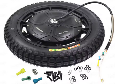

Zepek69 Posté(e) le 20 mars Partager Posté(e) le 20 mars Bonjour @ tous, Cela fait déjà trois fois que je resserre les quatre vis sur le moyeu en moins de 1500 km… La dernière fois à moins de 200 km... Ayant peur de trop serrer et de foirer le filetage, on peut dire que mon serrage n'était pas suffisant les précédentes fois… Mais cette fois, j'ai quand même appliqué une force de serrage a 10Nm avec frein filet fort... et c'est déjà en train de se re-desserrer 😕 J'ai effectivement une conduite plutôt dynamique, mais je ne fais que de la randonnée très peu de saut pour la préserver... J'imagine que je ne suis pas le seul à rencontrer ce problème, comment l'avez-vous solutionner ? Merci pour vos retours. 😊✌️ Citer Lien vers le commentaire https://www.espritroue.fr/topic/21896-leaperkim-patton/page/74/#findComment-431692 Partager sur d’autres sites More sharing options...
Atreiid72 Posté(e) le 20 mars Partager Posté(e) le 20 mars Bonjour, je suis étonné, car avec du frein filets ( bleu , pas rouge) cà ne devrait pas se desserrer. Tu as raison de ne pas trop forcer. Si il y a la place..? Il existe des super rondelles très efficace.rondelles nord lock. 1 Citer Lien vers le commentaire https://www.espritroue.fr/topic/21896-leaperkim-patton/page/74/#findComment-431693 Partager sur d’autres sites More sharing options...
Zepek69 Posté(e) le 21 mars Partager Posté(e) le 21 mars Bonjour, merci pour ta réponse😊 C'est pourtant le cas, c'est pour cela que je me demandais quel était le couple de serrage appliqué par d'autres… Mon frein filet n'est pas tout jeune non plus, peut-être qu'il a perdu de ses propriétés… Pour précision, c'est le bleu. Merci beaucoup pour la recommandation des rondelles👌 Si d'autres ont un retour sur le sujet, je suis toujours preneur☺️✌️ Citer Lien vers le commentaire https://www.espritroue.fr/topic/21896-leaperkim-patton/page/74/#findComment-431740 Partager sur d’autres sites More sharing options...

Timini Posté(e) le 21 mars Partager Posté(e) le 21 mars Il y a 18 heures, Zepek69 a dit : Bonjour @ tous, Cela fait déjà trois fois que je resserre les quatre vis sur le moyeu en moins de 1500 km… La dernière fois à moins de 200 km... Ayant peur de trop serrer et de foirer le filetage, on peut dire que mon serrage n'était pas suffisant les précédentes fois… Mais cette fois, j'ai quand même appliqué une force de serrage a 10Nm avec frein filet fort... et c'est déjà en train de se re-desserrer 😕 J'ai effectivement une conduite plutôt dynamique, mais je ne fais que de la randonnée très peu de saut pour la préserver... J'imagine que je ne suis pas le seul à rencontrer ce problème, comment l'avez-vous solutionner ? Merci pour vos retours. 😊✌️ A mon avis, une vis dans un acier comme celui de l'axe tu peux serrer au couple normal pour une vis de la qualité inscrite. 10N.m ça me paraît vraiment très peu... C'est pas de l'alu Citer Lien vers le commentaire https://www.espritroue.fr/topic/21896-leaperkim-patton/page/74/#findComment-431758 Partager sur d’autres sites More sharing options...
Atreiid72 Posté(e) le 21 mars Partager Posté(e) le 21 mars De mémoire c etait de l aluminium (toute les LeaperKim) 1 Citer Lien vers le commentaire https://www.espritroue.fr/topic/21896-leaperkim-patton/page/74/#findComment-431760 Partager sur d’autres sites More sharing options...
Timini Posté(e) le 21 mars Partager Posté(e) le 21 mars Il y a 1 heure, Atreiid72 a dit : De mémoire c etait de l aluminium (toute les LeaperKim) L'axe centrale est en aluminium ????????? Franchement ça m'étonnerait. Je ne vois pas comment ça peut tenir... Prend un aimant et vérifie, je ne vois pas comment c'est possible Citer Lien vers le commentaire https://www.espritroue.fr/topic/21896-leaperkim-patton/page/74/#findComment-431767 Partager sur d’autres sites More sharing options...
Techos78 Posté(e) le 21 mars Partager Posté(e) le 21 mars Même si c'est un hollow motor "petit trou" : comme tous les stators de ce type, c'est une pièce unique alu/magnésium qui supporte la couronne dentée bobinée. Exemple avec un moteur de V11 "gros trou" : 1 1 Citer Lien vers le commentaire https://www.espritroue.fr/topic/21896-leaperkim-patton/page/74/#findComment-431771 Partager sur d’autres sites More sharing options...
Timini Posté(e) le 21 mars Partager Posté(e) le 21 mars il y a 11 minutes, Techos78 a dit : Même si c'est un hollow motor "petit trou" : comme tous les stators de ce type, c'est une pièce unique alu/magnésium qui supporte la couronne dentée bobinée. Exemple avec un moteur de V11 "gros trou" : Merci beaucoup pour tes photos. J'ai donc complètement tort. J'avais pourtant bien démonté le moteur de ma master et j'avais pas remarqué que l'axe central était en alu stupid me Dans ce cas, il suffit de regarder le couple max dans l'alu pour ce diamètre/pas de vis 1 Citer Lien vers le commentaire https://www.espritroue.fr/topic/21896-leaperkim-patton/page/74/#findComment-431773 Partager sur d’autres sites More sharing options...

Zepek69 Posté(e) le 22 mars Partager Posté(e) le 22 mars Effectivement c'est de l'alu, d'ou ma prudence... Et se sont des vis acier zingué noir.... A 10Nm je suis déjà fort pour cette qualité de vis.... Je vais essayer les rondelles nord lock, mais je suis surpris ... On dirais que je suis seul a rencontrer ce "problème" 😵.... Citer Lien vers le commentaire https://www.espritroue.fr/topic/21896-leaperkim-patton/page/74/#findComment-431859 Partager sur d’autres sites More sharing options...
