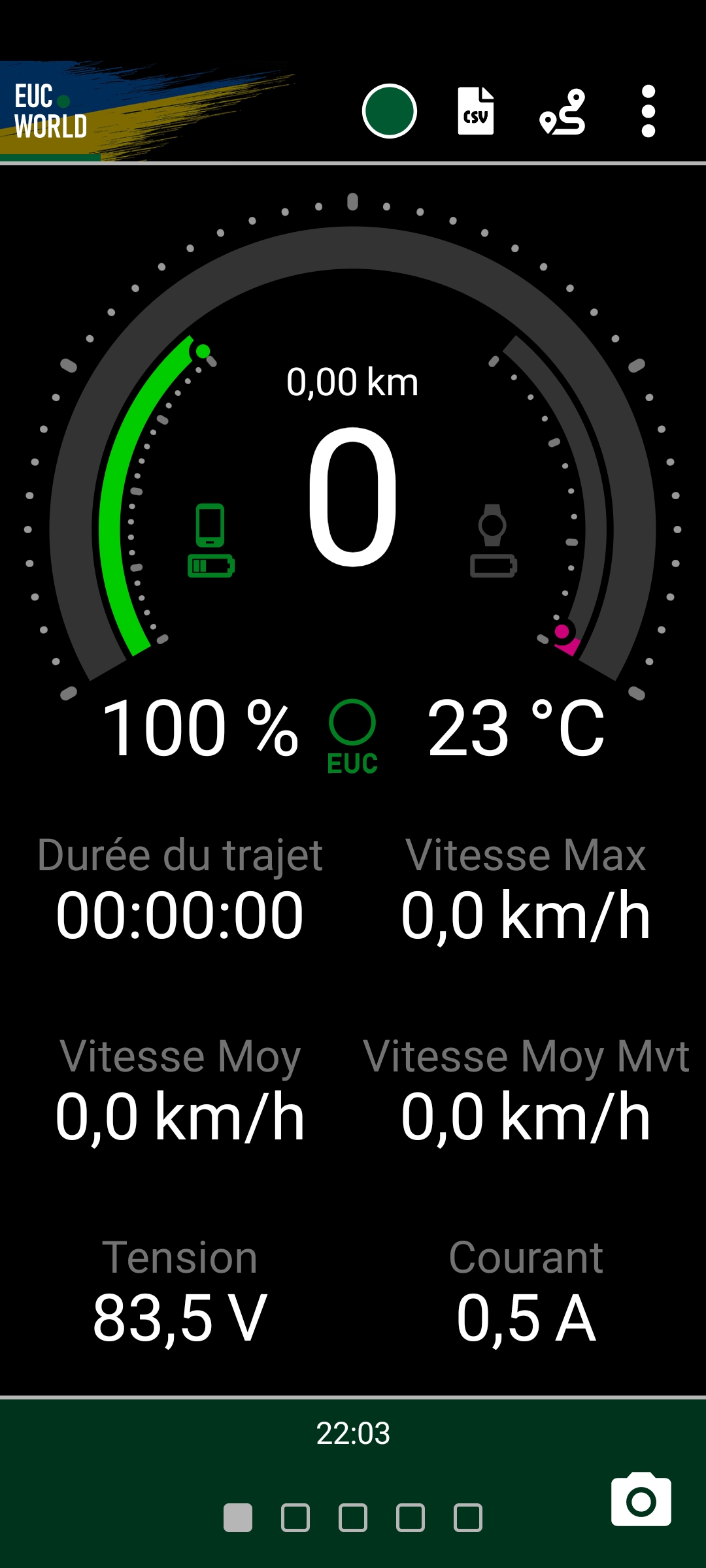

Hello à tous, j'ai remarqué quelques choses sur ma roue, depuis 7 mois je les et je roule depuis 5 mois. Au début je ne fessait par gaffe à la tension ect je fesai confiance a l'application inmotion. La roue a eu une réparation ressente suite à un accident. Elle tien la route, mais depuis que j'ai installé EUC World, je vois enfin la tension de ma roue. Mais j'ai remarqué elle ne chargé pas 84 volt même après Une nuit complète,et que même batterie pleine je perdais facilement de la batterie ( je roule beaucoup plus vite et fait plus de grosses accélération), a savoir quelle a reçu beaucoup de choc et a eu une infiltration d'eau, mais elle a étai entièrement réparé et séché et coller au niveau des fissures. Aujourd'hui j'ai fait 10km et j'étais en rade, alors que au part avant j'ai fait 70km en ride, et j'étais en rade que a la fin même avec des grosses accélération.
Ma roue a peut-être j'amais chargé au max de ça tension ?( Avant que j'ai l'applications) ou elle est entrain de rendre l'âme ? Ou je roule beaucoup plus vite ? Et pour la recharge ? Je sais pas quoi penser ?
Ps : je vous met un screenshots quand elle a chargé toute la nuit

83.5v ca reste correct manque pas grand chose tu peut vérifier ton chargeur en premier.
Il y a certainement un petit desequilibre sur la batterie,mais le seul moyen de vérifier c est d ouvrir le pack batterie...
Par contre a minima en roulant tres fort je pense tu devrais avoir 30km...et en roulant tres  tres cool 50/60km.

La batterie de la v10f a une bonne étanchéité,vu la tension max ,pas certain qu elle est un problème.
En 1 verifie la tension au chargeur.En 2 fait une longue charge.
Ensuite tu laisse reposer 24h et tu reverifie la tension dans l application,puis directement au connecteur batterie .
Une décharge de 960wh en 10km serait un record,ca ferai que tu pour partir 1% tout les 100m ...
Vu l'accessibilité de la batterie ouvre la uniquement en dernier recours.
Et la carte mère est peut être en court jus...En fait ,avant de continuer a rouler il faut trouver la panne.Si la carte mere a vraiment pris la flotte un séchage ne sera pas suffisant, l'oxydation va faire effet et tu peut avoir droit a des choses bizarre voir meme terrible...

Le problème c est que ces cartes meres inmotion sont capable de tres mal détecté la tension de la batterie,meme sans avoir pris la flotte.Elle sont capable de sous estimé ou surestimé,c est pour ca que je dis qu il faut vérifier la tension a l application et immédiatement apres au cable batterie pour voir si ca correspond.
De plus vu quelle a pris la flotte elle peut afficher n'importe quoi ou surconsommer en veille par exemple,voir surconsommer a l utilisation (mais je pense qu elle aurait une réaction anormal).
Ensuite 83.5v sur une batterie de v10f c est souvent la norme,mais ca peut etre 20 cellules a 4.175 ou 15 cellules a 4.16v + 5 cellules a 4.2v  par exemple ce qui montre un debut de desequilibre ou bien dans un scénario mauvais 19 cellules x4.2v et 1 cellules a 3.7v ...
Et en premier on fait les test simple.Pour démonter la batterie c est quasiment toutes la roue a désassembler et la batterie il faudra coupé "l.etancheite" relative .C est un gros boulot.
Si il y a un gros desequilibre la roue va se cabrer en arriere bien avant d etre a 0%....tout ca est a vérifier avant de sortir la batterie.
