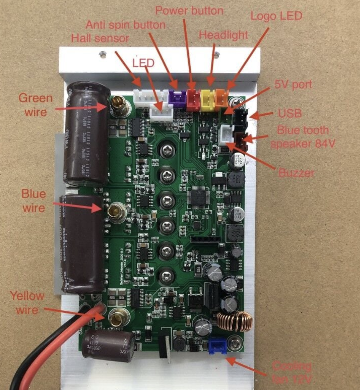

morgan 29 Posté(e) le 8 janvier 2024 Partager Posté(e) le 8 janvier 2024 Bonjour à tous ! La photo plus haut ne fonctionne pas pour moi. Quelqu'un aurait il un lien ou une photo sur internet de ce port sur la carte mère utile pour le coupe circuit. Merci d'avance et bon ride ! Citer Lien vers le commentaire https://www.espritroue.fr/topic/21939-installation-coupe-circuit-gotway-msx/#findComment-392758 Partager sur d’autres sites More sharing options...
dro77 Posté(e) le 9 janvier 2024 Partager Posté(e) le 9 janvier 2024 Le 08/01/2024 à 21:27, morgan 29 a dit : Bonjour à tous ! La photo plus haut ne fonctionne pas pour moi. Quelqu'un aurait il un lien ou une photo sur internet de ce port sur la carte mère utile pour le coupe circuit. Merci d'avance et bon ride ! Hello @morgan 29il y a bcp de model , j'ai trouvé ça pas certain que ça correspond à une msx , sinon post une photo de ta carte. Citer Lien vers le commentaire https://www.espritroue.fr/topic/21939-installation-coupe-circuit-gotway-msx/#findComment-392899 Partager sur d’autres sites More sharing options...
