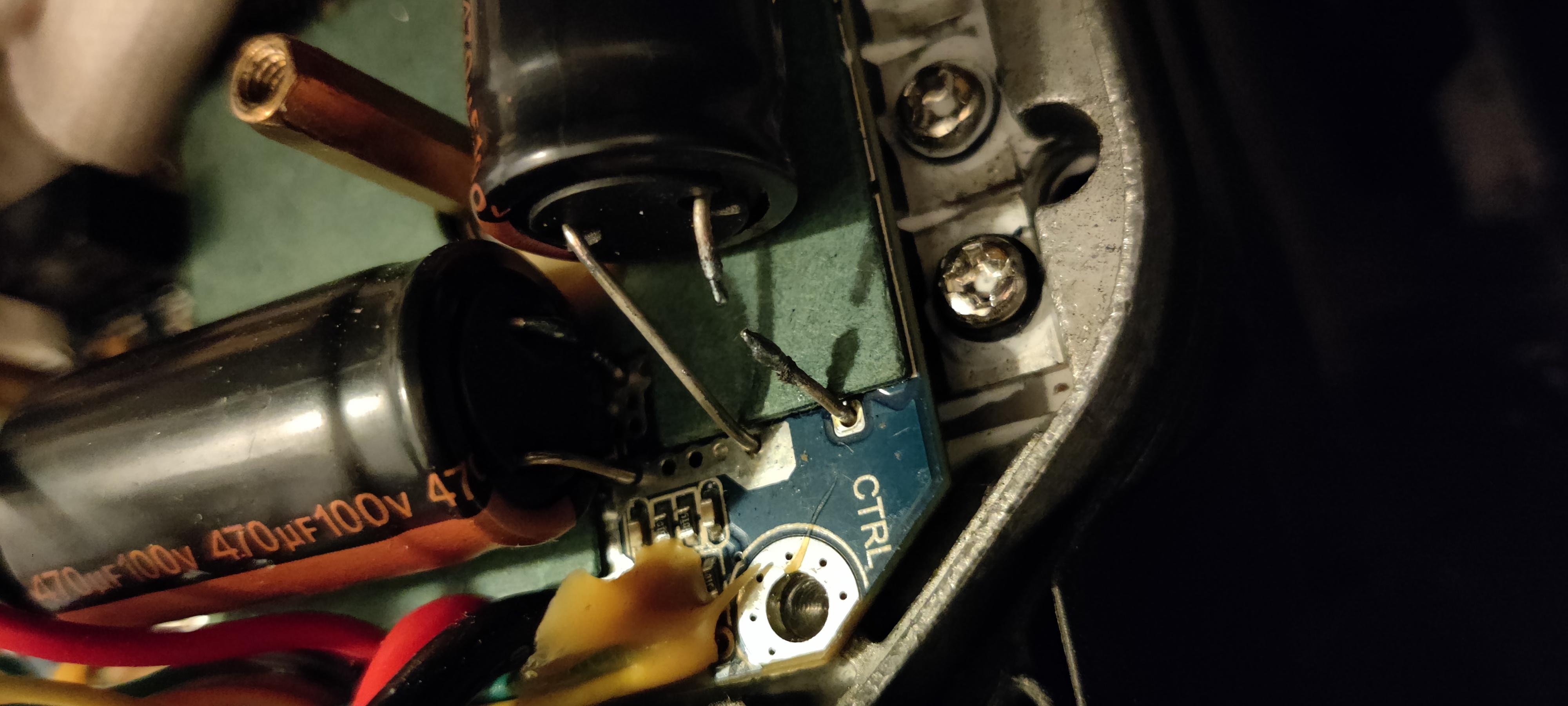

psyray Posté(e) le 11 juin 2023 Partager Posté(e) le 11 juin 2023 (modifié) J'ai eu le problème le mois dernier. J'ai eu le malheur d'oublier d'éteindre la roue avant de la mettre dans le coffre de la voiture, quand j'ai relâché le bouton la roue s'est emballée, et s'est arrêtée toute seule. Impossible de la redémarrer Après démontage les 2 pâtes + des condos de batterie avaient fondus. Résultat changement de carte mère, 350€. Un pote bossant sur tout ce qui est vélo électrique etc.., m'a dit que c'est limite "normal" ce qui est arrivé. Apparemment, selon lui, et a ce que j'ai compris, les bms des batteries sont en relation constante entre la charge délivrée par la batterie au moteur et la vitesse de rotation de la roue. Si la vitesse détectée est insuffisante le bms inssuffle encore plus de puissance. Dans mon cas ce qu'il s'est passé, c'est que les condos ont pris une puissance quasi complète car la roue ne tournait pas suffisamment. Je ne sais pas si ça a quelque chose a voir avec votre problème mais je vous fait part de mon expérience, sait-on jamais Ci jointe.un photo de l'état des condos. Modifié le 11 juin 2023 par psyray Citer Lien vers le commentaire https://www.espritroue.fr/topic/21983-v11-panne-%C3%A9lectrique-allumage-impossible/#findComment-376100 Partager sur d’autres sites More sharing options...
Cormo Posté(e) le 12 juin 2023 Partager Posté(e) le 12 juin 2023 Je crains fort que ton pote ne sache pas trop ce que c'est qu'un condensateur ni un BMS... Ceci dit j'ai un peu de mal à comprendre ce qui a pu causer de tels dégâts. Pour faire fondre les fils des deux condensateurs il faut qu'il y soit passé un courant très fort pendant "un certain temps". Or quand un condensateur est chargé, il n'y circule plus de courant. Idem lorsqu'il se décharge. Même si on le court-circuite il est peu probable que ça suffise à faire fondre les fils. Bizarre bizarre... Citer Lien vers le commentaire https://www.espritroue.fr/topic/21983-v11-panne-%C3%A9lectrique-allumage-impossible/#findComment-376152 Partager sur d’autres sites More sharing options...
psyray Posté(e) le 12 juin 2023 Partager Posté(e) le 12 juin 2023 Si t'inquiètes pas il s'y connait bien, c'est plutôt moi qui m'y connait pas et qui n'ait pas utilisé les bons termes. Pour les condos je te garantis que ce qu'il m'est arrivé c'est ce que j'ai dis plus haut. Elle s'est emballée dans le coffre, 4-5 secondes et off. Mais je suis comme toi je ne comprends pas vraiment comment ça a pu arriver, mais c'est arrivé. Peut être que par le passé elle avait déjà subi une forte charge et qu'ils étaient déjà un peu attaqués. C'est un seconde main, quand je l'ai acheté elle avait 4000km Citer Lien vers le commentaire https://www.espritroue.fr/topic/21983-v11-panne-%C3%A9lectrique-allumage-impossible/#findComment-376168 Partager sur d’autres sites More sharing options...
