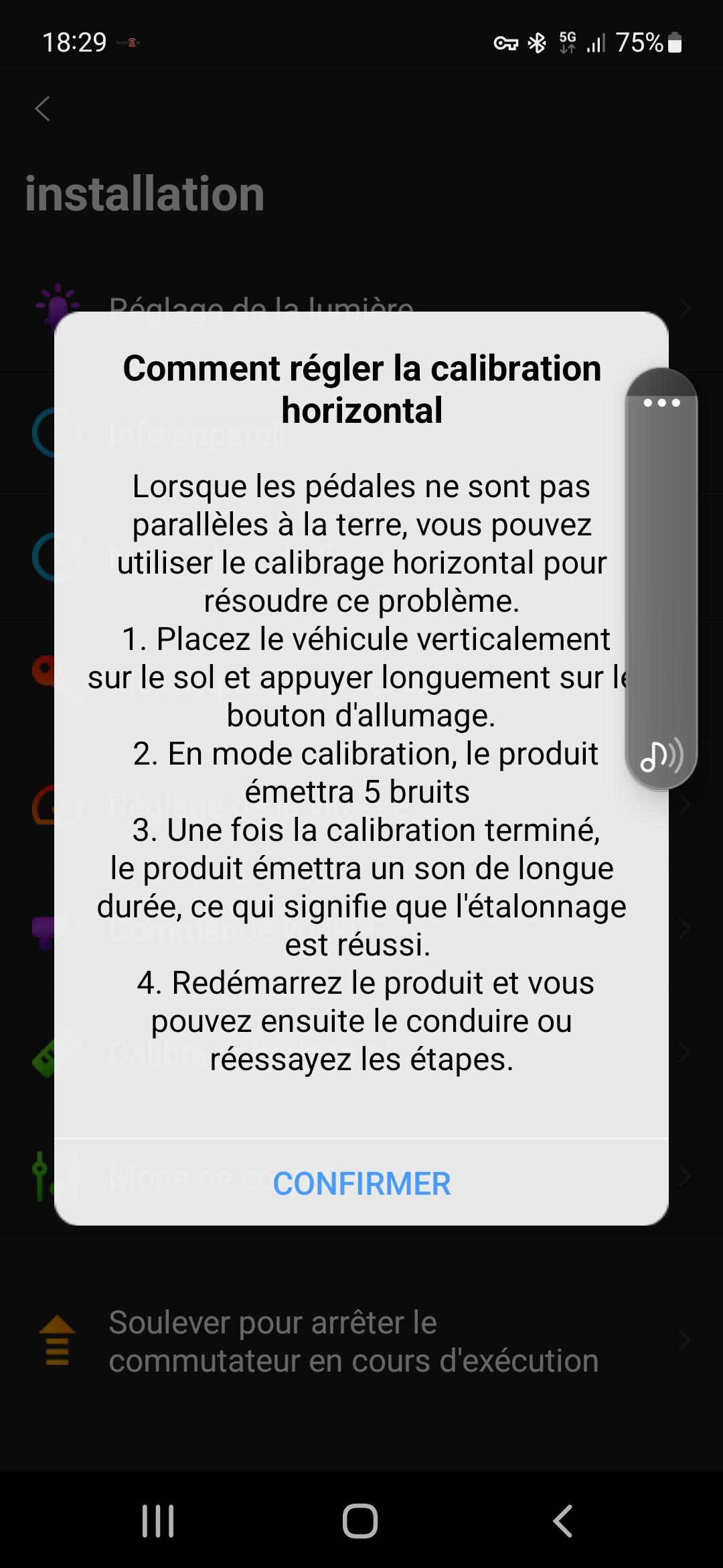

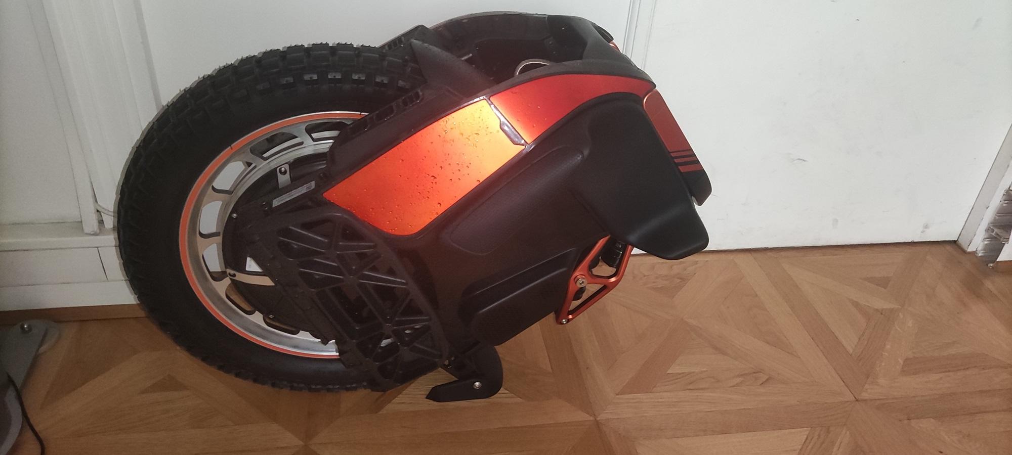

Creutzy Posté(e) le 5 novembre 2023 Partager Posté(e) le 5 novembre 2023 Le 05/11/2023 à 12:40, Nashle a dit : Comment on procède ? Développer Dans l'application Kingsong à la page des paramètres (icône roue dentée), puis menu "calibrage horizontal". La roue doit être maintenue parfaitement droite sur tous les axes tout au cours de la procédure. Lorsqu'on lance le calibrage le moteur se désengage (attention donc à ne pas la faire tomber).... La roue va redémarrer et émettre des bips.. attendre la fin de la procédure, voir image jointe. 1 Citer Lien vers le commentaire https://www.espritroue.fr/topic/21984-kingsong-s19/page/22/#findComment-387092 Partager sur d’autres sites More sharing options...
