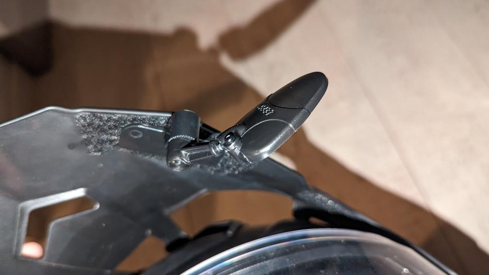

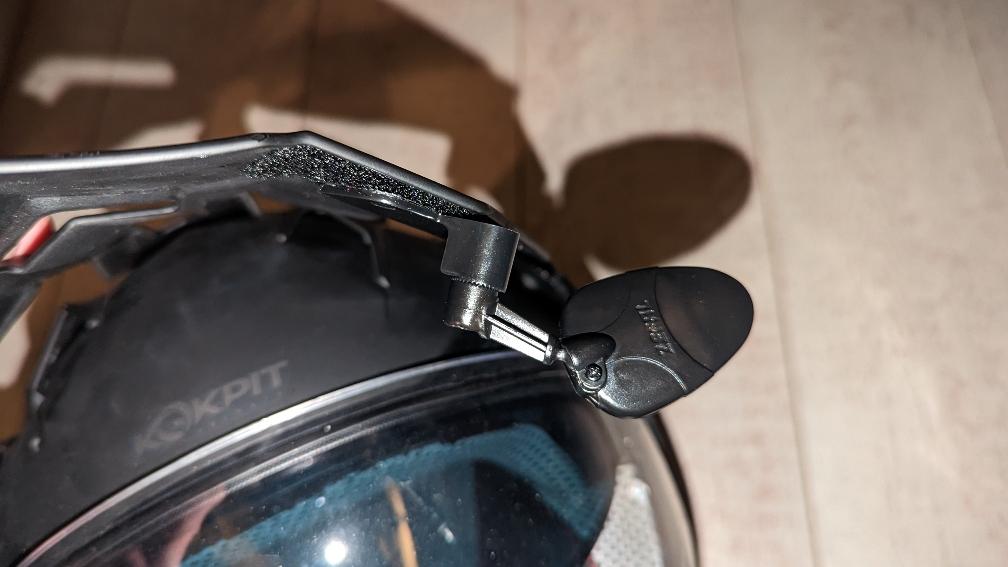

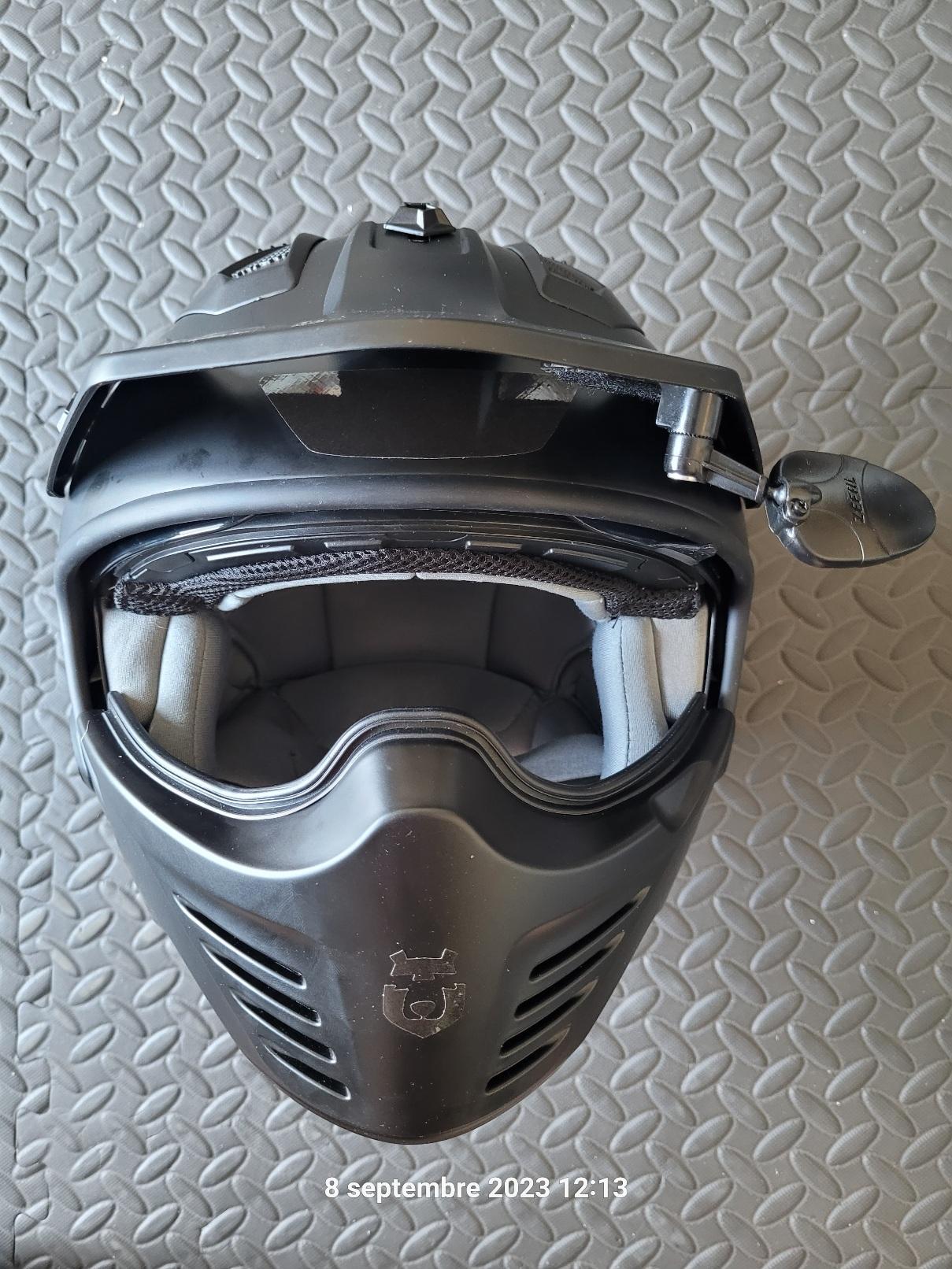

elric Posté(e) le 21 novembre 2023 Partager Posté(e) le 21 novembre 2023 Il y a 1 heure, Nashle a dit : L'installation d'un rétroviseur de casque est VIVEMENT conseillée pour une raison de sécurité. Tu as quel modèle ? Citer Lien vers le commentaire https://www.espritroue.fr/topic/21984-kingsong-s19/page/28/#findComment-388820 Partager sur d’autres sites More sharing options...
Nashi Posté(e) le 21 novembre 2023 Partager Posté(e) le 21 novembre 2023 Il y a 3 heures, elric a dit : Tu as quel modèle ? Celui-ci : 1 Citer Lien vers le commentaire https://www.espritroue.fr/topic/21984-kingsong-s19/page/28/#findComment-388823 Partager sur d’autres sites More sharing options...
elric Posté(e) le 21 novembre 2023 Partager Posté(e) le 21 novembre 2023 Il y a 2 heures, Nashle a dit : Celui-ci : Et tu l'as acheté où ? Citer Lien vers le commentaire https://www.espritroue.fr/topic/21984-kingsong-s19/page/28/#findComment-388825 Partager sur d’autres sites More sharing options...

Invité Posté(e) le 21 novembre 2023 Partager Posté(e) le 21 novembre 2023 (modifié) Il y a 8 heures, elric a dit : Et tu l'as acheté où ? On dirait un interrogatoire 😂 Heureusement, il existe plus discret et rabattable, c'est le Zefal Z-Eye que je possède pour à peine 10€ chez "mamazone" 😉 Modifié le 21 novembre 2023 par fiocco Citer Lien vers le commentaire https://www.espritroue.fr/topic/21984-kingsong-s19/page/28/#findComment-388832 Partager sur d’autres sites More sharing options...

Nashi Posté(e) le 21 novembre 2023 Partager Posté(e) le 21 novembre 2023 Il y a 3 heures, elric a dit : Et tu l'as acheté où ? Sur GyroRide 1 Citer Lien vers le commentaire https://www.espritroue.fr/topic/21984-kingsong-s19/page/28/#findComment-388843 Partager sur d’autres sites More sharing options...
