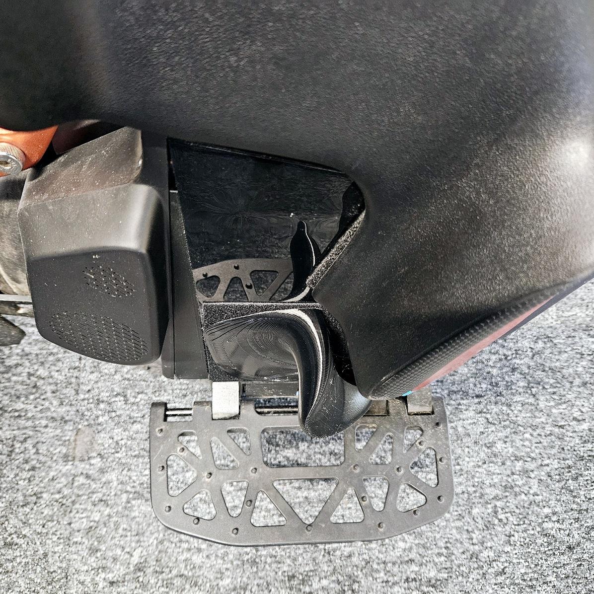

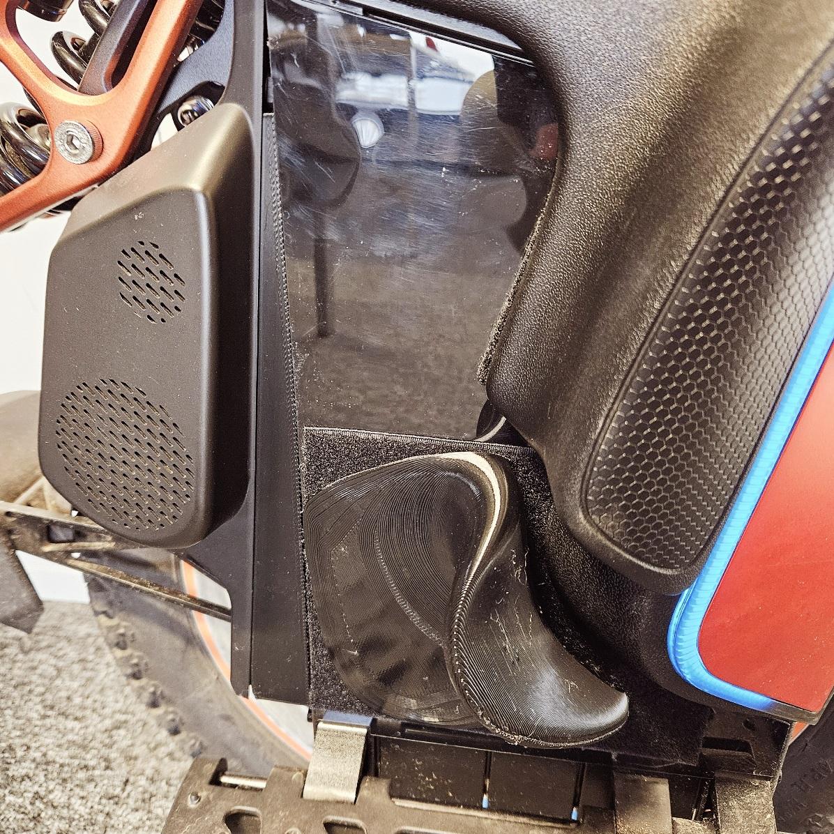

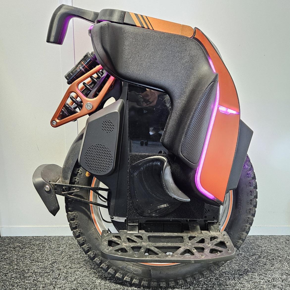

cybertoto Posté(e) le 7 décembre 2023 Partager Posté(e) le 7 décembre 2023 (modifié) @MrP-MrFHa oui il faudrait que je fasse ces mises à jour. je suis trop traumatisé par les deux dernières : une fois une erreur 27 qui fait peur, et une autre fois une mise à jour des BMS qui a duré plus de 2 heures... Sinon, je suis toujours en train de trafiquer des trucs pour la roue : J'ai fait un accessoires en ABS qui permet d'espacer les haut parleurs de 2cm vers l'arrière. Ca se monte très simplement en dévissant les 4 vis qui le tiens. Je teste ca depuis 2 semaines et c'est nickel. Avant j'avais fait des pads pour corriger le souci des hauts parleurs qui tappent la jambe, mais j'ai découvert les joies des parcours de cross. Il me fallait donc des jump pads. Pour une question de place disponible, j'ai donc enlevé les pads que j'avais fait avant, pour les remplacer par : - la pièce qui recule les haut parleurs - des jumps pads fait sur mesure qui se scratchent sur le flanc de la roue. Les pads sont en TPU, donc tout souple, et se calent comme on veut. Au niveau du haut du pied (comme sur les photos) ca permet de bien refermer les pédales quand la roue est à l'arret. Au niveau du bout des pieds, ca marche aussi mais je trouve que ca me coince un peu trop. Ces pads sont tout frais, je les testerai sur terrain cross ce WE. Mais déjà sur route ca permet de monter les trottoirs tranquile. Modifié le 7 décembre 2023 par cybertoto 1 2 Citer Lien vers le commentaire https://www.espritroue.fr/topic/21984-kingsong-s19/page/32/#findComment-390203 Partager sur d’autres sites More sharing options...

cybertoto Posté(e) le 21 décembre 2023 Partager Posté(e) le 21 décembre 2023 (modifié) Hello tous, @MrP-MrFRépondu en MP les jump pads sont validés ! Enfin il a fait beauce WE, j'ai fait une sessions jump (je débute encore). Les pads m'ont permis au moins 2 fois de me retenir par ce que je partais en arrière sur des récepeptions. Sinon ca aurait été la chute. Et ca permet de mieux contrôler la roue quand elle est en l'air. Je ferai les photos bientôt, et les mettre en vente sur eBay si ca vous interesse. Modifié le 21 décembre 2023 par cybertoto 2 1 Citer Lien vers le commentaire https://www.espritroue.fr/topic/21984-kingsong-s19/page/32/#findComment-391430 Partager sur d’autres sites More sharing options...
