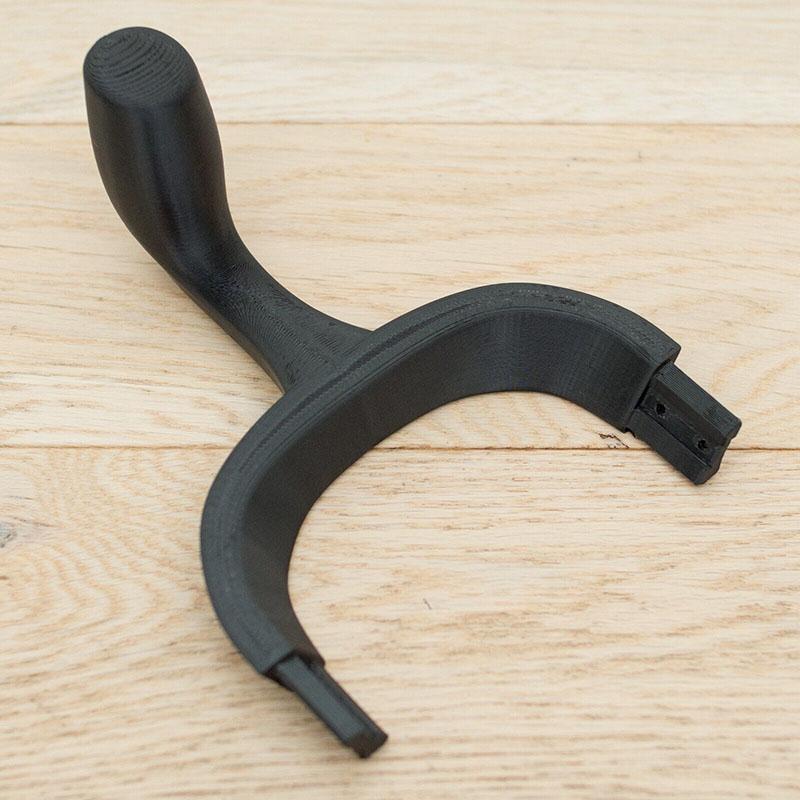

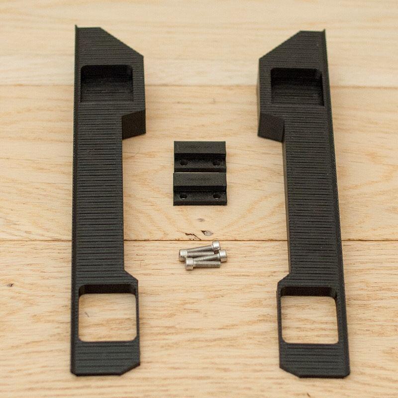

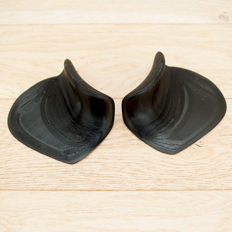

cybertoto Posté(e) le 8 janvier 2024 Partager Posté(e) le 8 janvier 2024 Hello tous, petit instant promo (peut être le dernier) J'ai enfin mis en ligne les accessoires que j'ai fait pour la S19 Ecarte haut parleurs https://www.ebay.fr/itm/285644262248 Jump pads https://www.ebay.fr/itm/285644262557 Et il y a aussi la poignée qui est déjà en ligne https://www.ebay.fr/itm/285565253898 Si ca interese certains... c'est cool 1 1 Citer Lien vers le commentaire https://www.espritroue.fr/topic/21984-kingsong-s19/page/33/#findComment-392702 Partager sur d’autres sites More sharing options...
