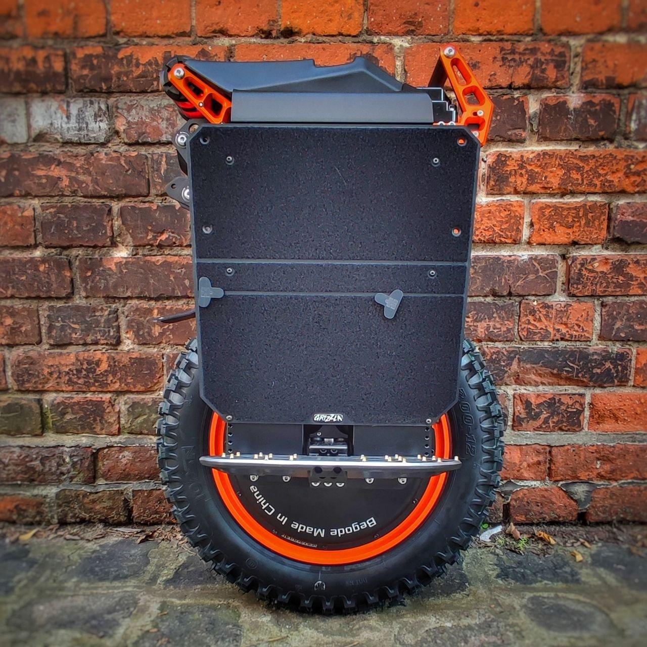

efA2one Posté(e) le 30 septembre 2023 Partager Posté(e) le 30 septembre 2023 (modifié) Aujourd'hui j'ai avancé sur la personnalisation mon set-up pads. Quelques découvertes et déconvenues : les pads d'origine ne sont quasi pas adhérents à tout adhésifs 🤨🤔, je pige pas pourquoi, on dirait une sorte de lubrifiant invisible intégré dans la matière, rien ne colle dessus. Tout essayé / dissolvants. Faudrait tout abraser et encore ça n'accroche pas de ouf. Moi qui voulais les velcroter après modification, bah j'ai du changer mes plans... Intéressant: l'intérieur des mousses contient des lames de plexiglass pour rigidifier les powerpads et les faire tenir solidement grâce aux vis, du coup faut bien viser avec la perceuse pour tomber dedans ... Donc j'ai séparé en deux les pads et surtout reculé le jump pad. Attention ⚠️⚠️⚠️, ERREUR À NE JAMAIS FAIRE : prendre la poignée / phare arrière quand on laisse tomber la roue d'assez haut comme descendre la roue d'un coffre, promontoire, etc... les doigts coinceront systématiquement car lors de la compression de l'amortisseur la partie haute de la triangulation vient quasi heurter le phare (je le savais en plus 🤦♂️) . Petit clin d'œil à @Bonheur sur Seinequi s'était fracturé une phalange quasiment de la même manière ou en se coinçant le doigt pour la soulever je crois !? 😉 Modifié le 2 octobre 2023 par efA2one 1 Citer Lien vers le commentaire Partager sur d’autres sites More sharing options...
Pat75 Posté(e) le 30 septembre 2023 Partager Posté(e) le 30 septembre 2023 Rien de bien méchant. J'attends ton retour sur l'autonomie de ton extrême. Les pads d'origine c'est juste bon pour la poubelle. Ou juste commencer en attendant d'en fixer de bien mieux. D'un autre côté, ils protègent les packs batteries lors des chutes. Tu verra bien. Citer Lien vers le commentaire Partager sur d’autres sites More sharing options...
efA2one Posté(e) le 30 septembre 2023 Partager Posté(e) le 30 septembre 2023 il y a 5 minutes, Pat75 a dit : D'un autre côté, ils protègent les packs batteries lors des chutes Exactement, c'est leur meilleur atout ! En fait, je vais essayer de les garder comme ça pour l'instant ça me convient pas mal, j'ai réussi à bien les ajuster à ce que j'aime , mais il faut que je m'y fasse aussi car c'est différent de ce que j'ai sur mes roues, surtout la largeur, les pads sont très fuyant, il faut plus serrer la roue. On verra, mais c'est vrai que je suis assez chiant la dessus: pointieux et précis, à la recherche des meilleurs appuis... Citer Lien vers le commentaire Partager sur d’autres sites More sharing options...
Pat75 Posté(e) le 1 octobre 2023 Partager Posté(e) le 1 octobre 2023 Dans l'esprit avec des Grizzla pad. Moins volumineux et plus efficace. Citer Lien vers le commentaire Partager sur d’autres sites More sharing options...
efA2one Posté(e) le 2 octobre 2023 Partager Posté(e) le 2 octobre 2023 Il y a 18 heures, Pat75 a dit : Dans l'esprit avec des Grizzla pad. Moins volumineux et plus efficace. Oui, c'est la meilleure solution, déjà donné un avis précédemment. Citer Lien vers le commentaire Partager sur d’autres sites More sharing options...

efA2one Posté(e) le 2 octobre 2023 Partager Posté(e) le 2 octobre 2023 Modifs terminées en attendant un nouveau Coil. Note : 😜 Elle aime le sale 😜 1 Citer Lien vers le commentaire Partager sur d’autres sites More sharing options...
