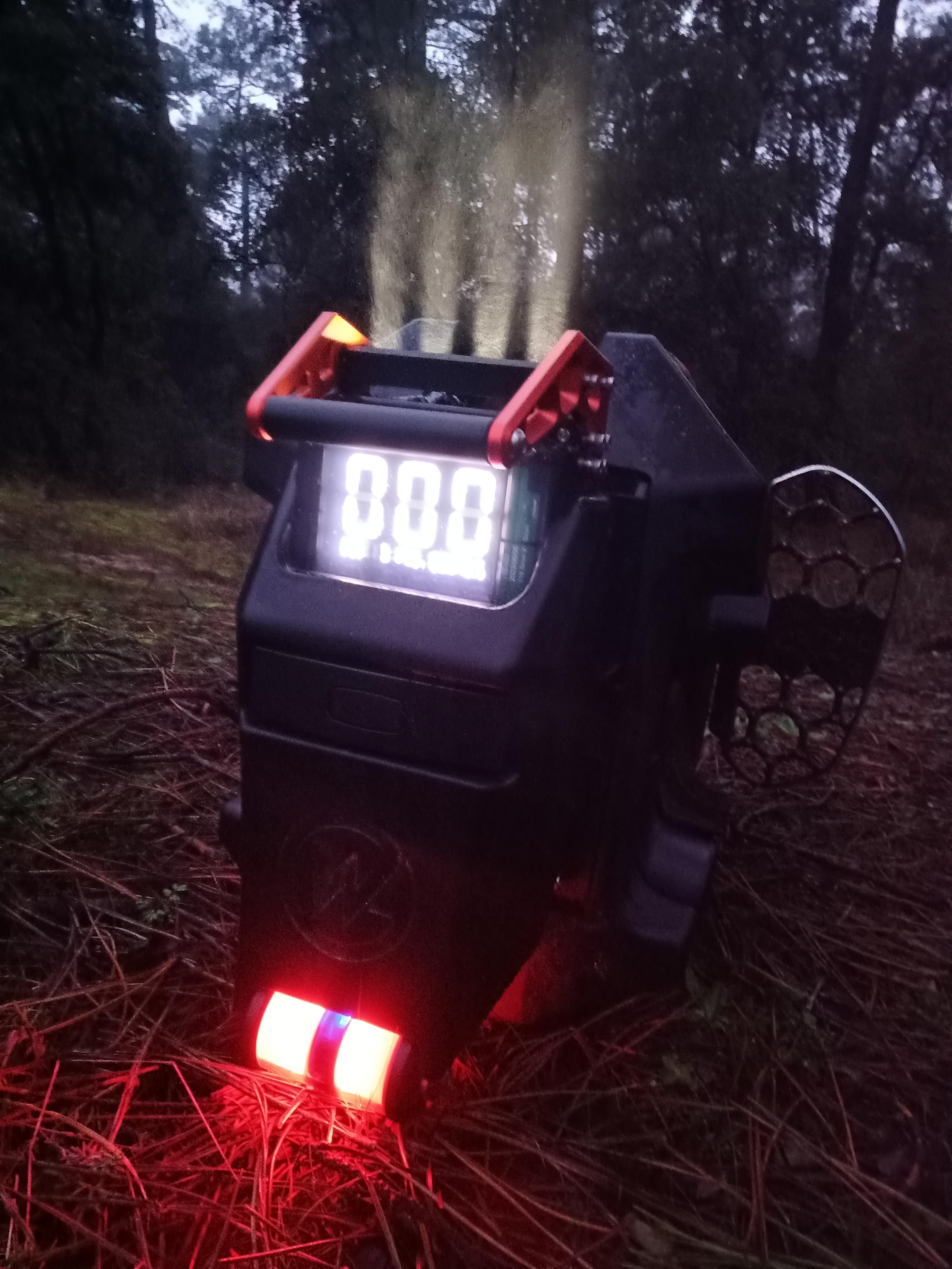

InMoWh75 Posté(e) le 22 février 2024 Partager Posté(e) le 22 février 2024 @Nairolf Salocines tu déjà tombé avec cette roue ? ça se passe comment une chute avec une enclume bardée d'appendices ? Elle fait peur visuellement ta roue 1 Citer Lien vers le commentaire Partager sur d’autres sites More sharing options...
Nairolf Salocin Posté(e) le 22 février 2024 Partager Posté(e) le 22 février 2024 il y a 41 minutes, InMoWh75 a dit : @Nairolf Salocines tu déjà tombé avec cette roue ? ça se passe comment une chute avec une enclume bardée d'appendices ? Elle fait peur visuellement ta roue Ca peut arriver, "j'ai glissé chef 😂" Les chutes en off-road sont moins mauvaises que su le bitume. Après je suis bien protégé : casque intégral , gants protections poignets , coque complète sous mon blouson et protection genoux tibia....... L Avantages en forêt c'est que les arbres ne traversent pas tout seul 😂😂 4 2 Citer Lien vers le commentaire Partager sur d’autres sites More sharing options...
