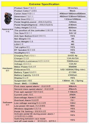

InMoWh75 Posté(e) le 30 août 2023 Partager Posté(e) le 30 août 2023 M'intérresse toujours cette roue J'ai maté la chute et voici ce que je voie : un wheeleur qui prend une Extreme pour une routière 😁 Et ce que j'entends : des bips avant la chute, la roue n'étant par une routière et ne pouvant pas faire ce qu'on lui demande avec ses 2400wh 😁 A tout les coups, il avait essayé une Master Pro la veille ... Problème : la pro a un 22" avec 4800wh ... Après ben, j'en sais pas plus et j'ai envie d'une EX.n moi 🤩 1 Citer Lien vers le commentaire Partager sur d’autres sites More sharing options...

InMoWh75 Posté(e) le 30 août 2023 Partager Posté(e) le 30 août 2023 Et comme l'avait posté @Maître Folaceen son temps : Pis si il n'avait pas les batteries standard, faudrait trouver les specs des batteries à haute décharge pour deviner leur comportement en utilisation routière soutenue ? et les specs du moteur parce qu'une EX.n HS n'est pas du tout pareil qu'une HT qui s'épuise beaucoup plus vite, tout en accélérant plus fort quoi. Pis toute façon, je suis obsédé par une autre Begode moi en ce moment 🤩 Citer Lien vers le commentaire Partager sur d’autres sites More sharing options...

InMoWh75 Posté(e) le 30 août 2023 Partager Posté(e) le 30 août 2023 Toute façon, si vous voulez faire de la route, faut prendre minimum une master, non ? Et si vous voulez faire de l'offroad, il ne faut pas prendre une T3 Je ne sais pas quelle type de batterie embarquait l'Extreme de chooch, cependant on trouve ceci sur "electricunicycle" : "2C for continuous discharge" (4800W en soutenu) et "3C not for continuous discharge" (7200W en pic et y a un "2.5V cut-off" ?!?). Pis est ce que le moteur était déjà dans sa zone rouge, en train de tirer sur la batterie ?!? Toute façon, suis assez d'accord que les roues de Papy Inmotion sont plus secure que les begodes concernant les bips et les limites 😁 https://forum.electricunicycle.org/topic/32459-begode-extreme-2400wh-134v-16-suspension-77lb/?do=findComment&comment=485044 8 hours ago, daniel1234 said: Commander GT (if it prove itself real) looks promising as well. Samsung 50s battery makes more sense if you wanna pull big power figures with double discharge rate per cell. It is surprising that nobody does math over there but they claiming big power numbers -> 4 samsung 50e cells in paraller should not be pushed beyond 40 A continual. My v1 Begode master had battery issues they not learned from. No smart BMS can safe you from voltage sag. Shame Inmotion Adventure seems far far away Citer Lien vers le commentaire Partager sur d’autres sites More sharing options...
