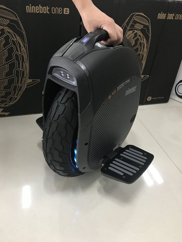

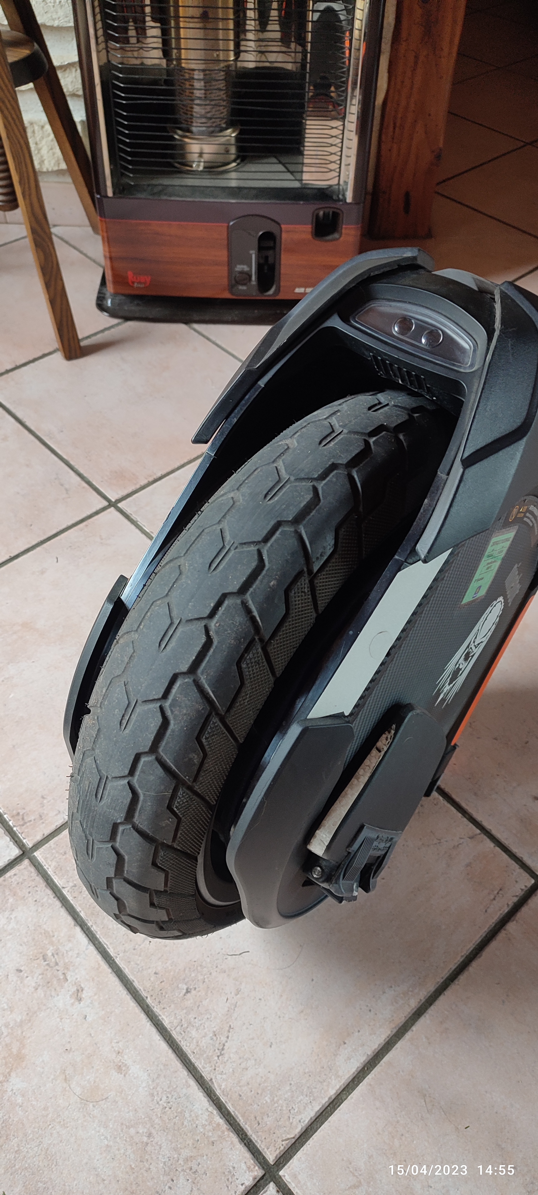

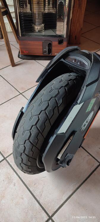

elric Posté(e) le 15 avril 2023 Partager Posté(e) le 15 avril 2023 il y a 29 minutes, Tij a dit : La voici https://www.leboncoin.fr/sports_hobbies/2323753005.htm Demande lui peut-être une photo où l'on voit bien le pneu ,comme sur cette photo 😉. Citer Lien vers le commentaire https://www.espritroue.fr/topic/22013-check-list-pour-un-lachat-dun-z10-doccasion/#findComment-370311 Partager sur d’autres sites More sharing options...
Marco73 Posté(e) le 15 avril 2023 Partager Posté(e) le 15 avril 2023 @Tij, te v'là super bien conseillé, que des connaisseurs 🤣 , que dire de la vérif "51v" batterie 100% chargée 😂 Citer Lien vers le commentaire https://www.espritroue.fr/topic/22013-check-list-pour-un-lachat-dun-z10-doccasion/#findComment-370313 Partager sur d’autres sites More sharing options...
Tij Posté(e) le 15 avril 2023 Auteur Partager Posté(e) le 15 avril 2023 1 hour ago, elric said: Demande lui peut-être une photo où l'on voit bien le pneu ,comme sur cette photo 😉. Là voilà 1 Citer Lien vers le commentaire https://www.espritroue.fr/topic/22013-check-list-pour-un-lachat-dun-z10-doccasion/#findComment-370319 Partager sur d’autres sites More sharing options...

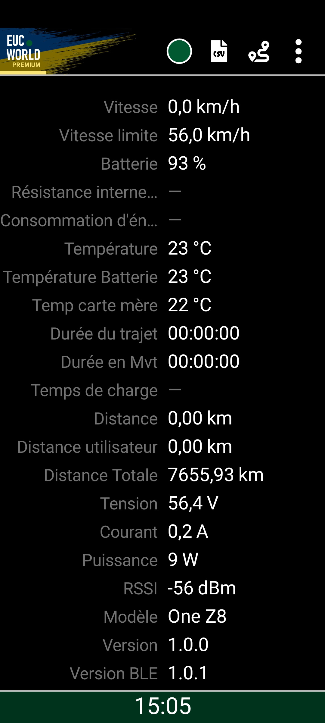

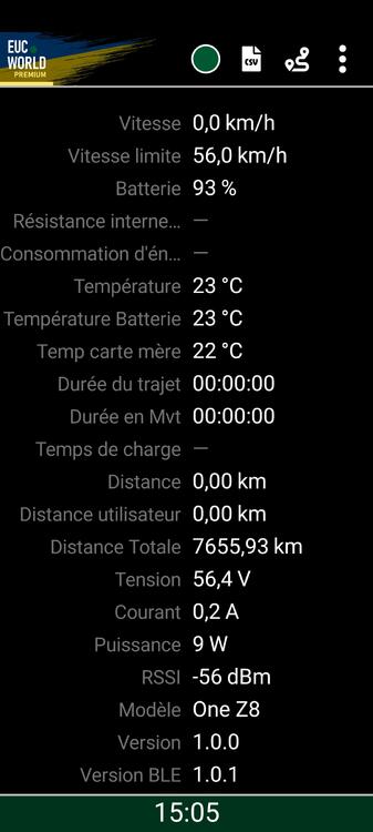

Marco73 Posté(e) le 15 avril 2023 Partager Posté(e) le 15 avril 2023 (modifié) 3000 km t'es sûr Ben tiens en voilà une de Z10 qui en a 7600 (fw custom d'où l'indication Z8 dans le screen), CM d'origine 😉 et perso je rigole des avis donné ci-dessus 🥱, sauf celui concernant le côté particulier de la roue, c'est vrai qu'elle exige d'être "piloté" pour en tirer un plaisir sans comparaison avec nul autre roue. Perso je ne m'en lasse pas, c'est l'érection permanente 😄 La Z10, on là comprend où pas, beaucoup en rêve 🙄 Modifié le 15 avril 2023 par Marco73 2 Citer Lien vers le commentaire https://www.espritroue.fr/topic/22013-check-list-pour-un-lachat-dun-z10-doccasion/#findComment-370321 Partager sur d’autres sites More sharing options...
