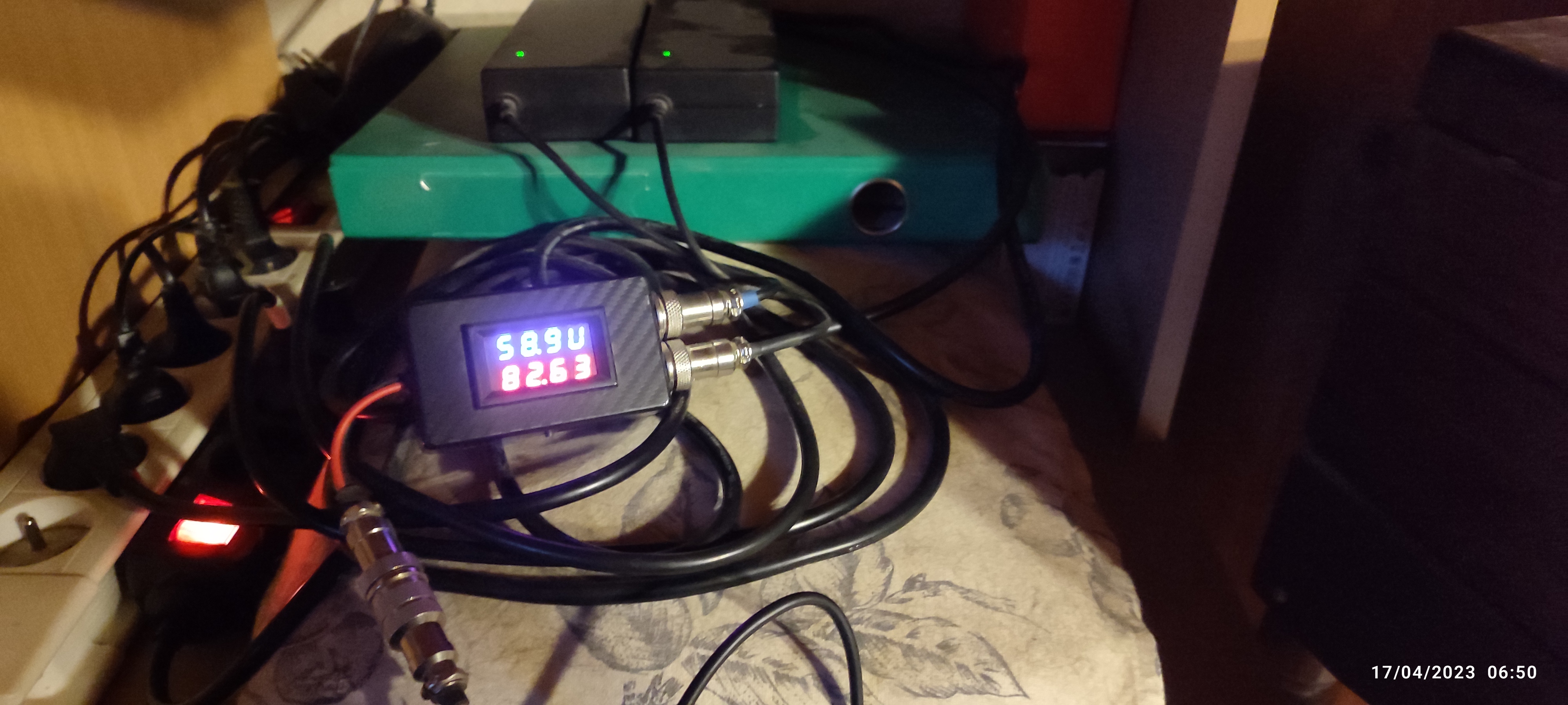

Tij Posté(e) le 16 avril 2023 Auteur Partager Posté(e) le 16 avril 2023 9 hours ago, Marco73 said: faire régulièrement le cycle d'équilibrage, env toutes les 5 recharges C'est noté je ferai ça dès que je peux . 9 hours ago, Marco73 said: La Z10 accepte 2 chargeurs en parallèle soit 4A sans problème histoire de diviser le temps de charge par 2. Est ce que tu aurais un tutoriel de comment faire ou bien un schéma ? Une photo ? 😁 9 hours ago, Marco73 said: lire ce sujet Z10 dédié sur le forum international qui te permettra de faire tes propres choix en connaissance de cause Merci pour le liens c'est super intéressant. J'ai le Fw à 56 km/h mais étant novice j'ai limité à 15 km/y le temps d'être à l'aise. Citer Lien vers le commentaire https://www.espritroue.fr/topic/22013-check-list-pour-un-lachat-dun-z10-doccasion/page/2/#findComment-370466 Partager sur d’autres sites More sharing options...

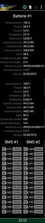

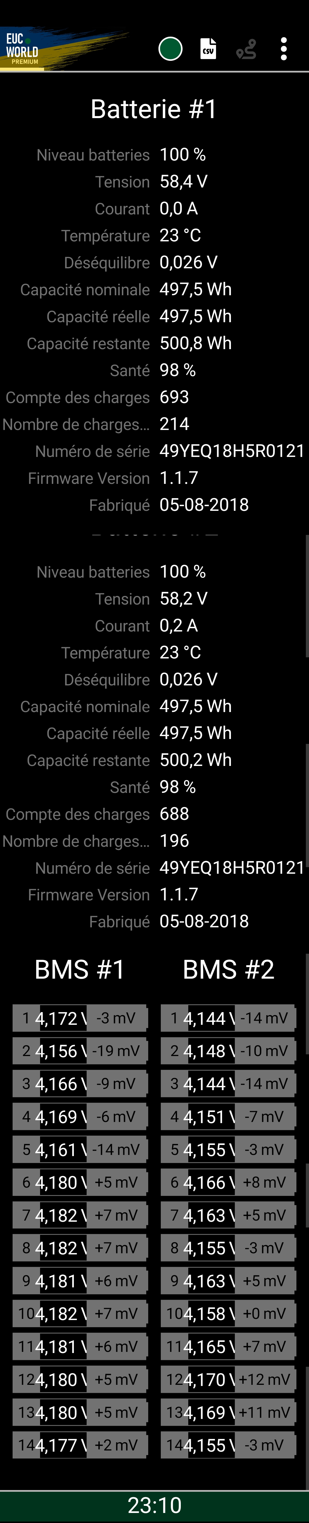

Marco73 Posté(e) le 16 avril 2023 Partager Posté(e) le 16 avril 2023 (modifié) Voici l'état de charge à 100% et 3h00 d'équilibrage cellules de mes batteries à 7650km, 58.4v et 58.2 (base 58.8V) c'est plus que correct. Modifié le 16 avril 2023 par Marco73 Citer Lien vers le commentaire https://www.espritroue.fr/topic/22013-check-list-pour-un-lachat-dun-z10-doccasion/page/2/#findComment-370469 Partager sur d’autres sites More sharing options...

Marco73 Posté(e) le 17 avril 2023 Partager Posté(e) le 17 avril 2023 Il y a 7 heures, Tij a dit : Est ce que tu aurais un tutoriel de comment faire ou bien un schéma ? Une photo ? Il te faut soit un boîtier type "charge doctor" ou "charge manager", soit un cordon en "Y" pour l'utilisation d'un 2eme chargeur d'origine et dans tous les cas du devras les câbler, soit investir dans un chargeur rapide maxi 5A que tu devras câbler également car le connecteur chargeur/roue est propre à 9bot. Citer Lien vers le commentaire https://www.espritroue.fr/topic/22013-check-list-pour-un-lachat-dun-z10-doccasion/page/2/#findComment-370478 Partager sur d’autres sites More sharing options...
