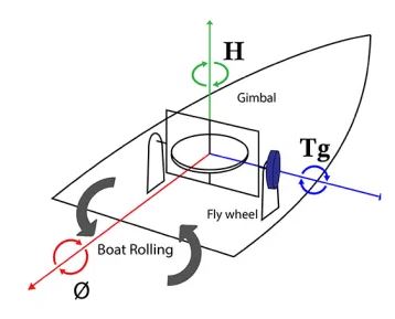

Je pense qu'on peut jeter un coup d’œil sur les bateaux, puisque différents systèmes ont été essayés depuis plus d'une centaine d'années. Le problème est de diminuer le roulis, ce qui serait aussi le cas pour une e-roue dont le tangage est déjà asservi grâce à la rotation du pneu.
Donc, si on place un immense volant horizontal dans un bateau, effectivement ça marche, mais la rigidité que l'on gagne en roulis crée des contraintes en tangage car il ne faut pas que les fréquences roulis et tangage soient dans un rapport simple si on ne veut pas conchier le tangage.
Mais depuis les années 2000 des systèmes anti-roulis sont proposés, à l'aide de volants très rapides montés sur un cadre de tangage (gimbal partiel).
Voir par exemple : https://www.vahanian.fr/stabilisateur-gyroscopique-lequel-choisir/
Ainsi, avec le gyro dans un cadre, les contraintes en roulis sont effectivement amoindries et les réactions en tangage peuvent être gérées de manière active ou passives.
Transposer ce truc dans une e-roue est carrément impossible...

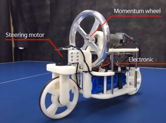

Notons qu'il y a une autre solution, qui n'emploie pas de gyro (ou du moins pas vraiment).
Chacun sait que pour s'équilibrer en roulis, on peut utiliser les bras, les fildeféristes peuvent s'aider d'une barre horizontale. Le souci, c'est que le débattement est limité... Eh bien, on peut imaginer une 'barre infinie", sous forme d'anneau face à la route :
Cela fonctionne, car par rapport au sol le moment d'inertie de la partie supérieure de la roue est différent de la partie inférieure. Bon, cela ne peut pas fonctionner très longtemps car le moindre déséquilibre de l'ensemble nécessite une prise de vitesse de la roue pour être compensé, et là aussi il y a une limite.
