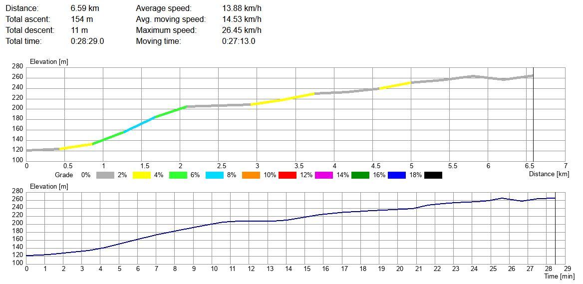

Pour un wheeler très léger la consommation moyenne au kilomètre pourrait être de l'ordre de 12 à 15 w.h/km. (le double pour moi... :$). En retirant 10% des ouatteures qui ne seront de toutes façons pas accessibles, pour assurer la longévité des batteries, tu peux estimer ton autonomie...sur terrain relativement plat.
Le souci reste sur ta pente forte avec un dénivelé de 150m : Cela représente une pente d'un kilomètre à 15%... Ce n'est pas rien! Ta consommation risque de grimper plus vite que toi...et au final un faceplant pourrait en résulter (sur une ornière ou un cahot). La prudence voudrait que tu ne lésines pas sur le nombre de cellules et l'ampérage disponible.
Bon choix. ;)

La montée étant à l'aller, je me dis que je pourrais peut-être recharger au bureau ? Néamoins cela n'élimine pas le risque de faceplant...
Les 150m de montée sont cependant reparti sur 6 kilomètres mais il y a une section proche des 10% : est-ce que tu penses que cela reste faisable ?
Heuresement, cette section est une piste cyclable plutôt propore :)
Voici le profile d'élevation de la montée lors d'un trajet effectué à vélo :
Modifié par Anthony5

Il y a 16 heures, Anthony5 a dit :
La KS16S me fait de l'œil, principalement le modèle 420Wh : étant très léger (<45 kilos) je pense que cette capacité pourrait me suffire.
Vous êtes effectivement un poids plume.
420wh le fera sans doute en première roue ;)
Après on en demande toujours plus et ma V10F manifeste son mécontentement quand je regrimpe dessus ces derniers temps (960wh avec moteur de 2Kw)

Merci à tous pour ces précieux renseignements et conseils.
Je commence à prendre davantage de confiance et j'ai finalement atteint les 25 km/h sans trop prendre de risques dans la bosse menant à mon travail mais j'essaye de rester prudent tout de même.
Je trouve cependant que quelques km/h en plus (Bien "qu'illégal") seraient appréciables, sur la plat notamment pour les portions sur la route au milieu des voitures quand il n'y a pas de pistes cyclable (Je vais commencer à douter de ne pas avoir la version 840 Wh 🤣)

On 6/5/2023 at 5:10 PM, Ryushinkei said:
Ce que je recommanderais sur les côtes c'est de ne pas accélérer fort car c'est la où la consommation est la plus forte. Et fait attention au pourcentage de batterie et ne pas pousser si elle est basse. (Mais il faut savoir que la vitesse de tilt-back diminue avec la batterie)
J'ai déjà rouler à vitesse max et eu des tiltback sur des petites côtes sans cut-off avec mes 90kg.
Par contre j'ai déjà couper mon moteur en démarrant fort. La roue bip et je perds l'equilibre pendant un instant avant que la roue me rattrape. (J'ai encore jamais fait de face plant)
Au niveau des alarme, j'en ai qu'une c'est celle de 80% PWM

On 6/6/2023 at 9:44 AM, Minch said:
Sur l'appli EUC World (Android, bientôt ios), il est possible d'enregistrer des paramètres (tension instantanée, ampérage, puissance, vitesse,...) pour analyse à posteriori.
A lancer sur le trajetaff, ce qui donnera une idée des marges ou absence de marges...
J'avais lancé un enregistrement EUC World comme conseillé malheureusement, je ne sais pas ce qui s'est passé mais le fichier généré n’était pas complet, je retenterai une prochaine fois.
Existe-il une application tierce pour visualiser le .CSV généré ou il faut passer par EUC World avec compte prémium ?
