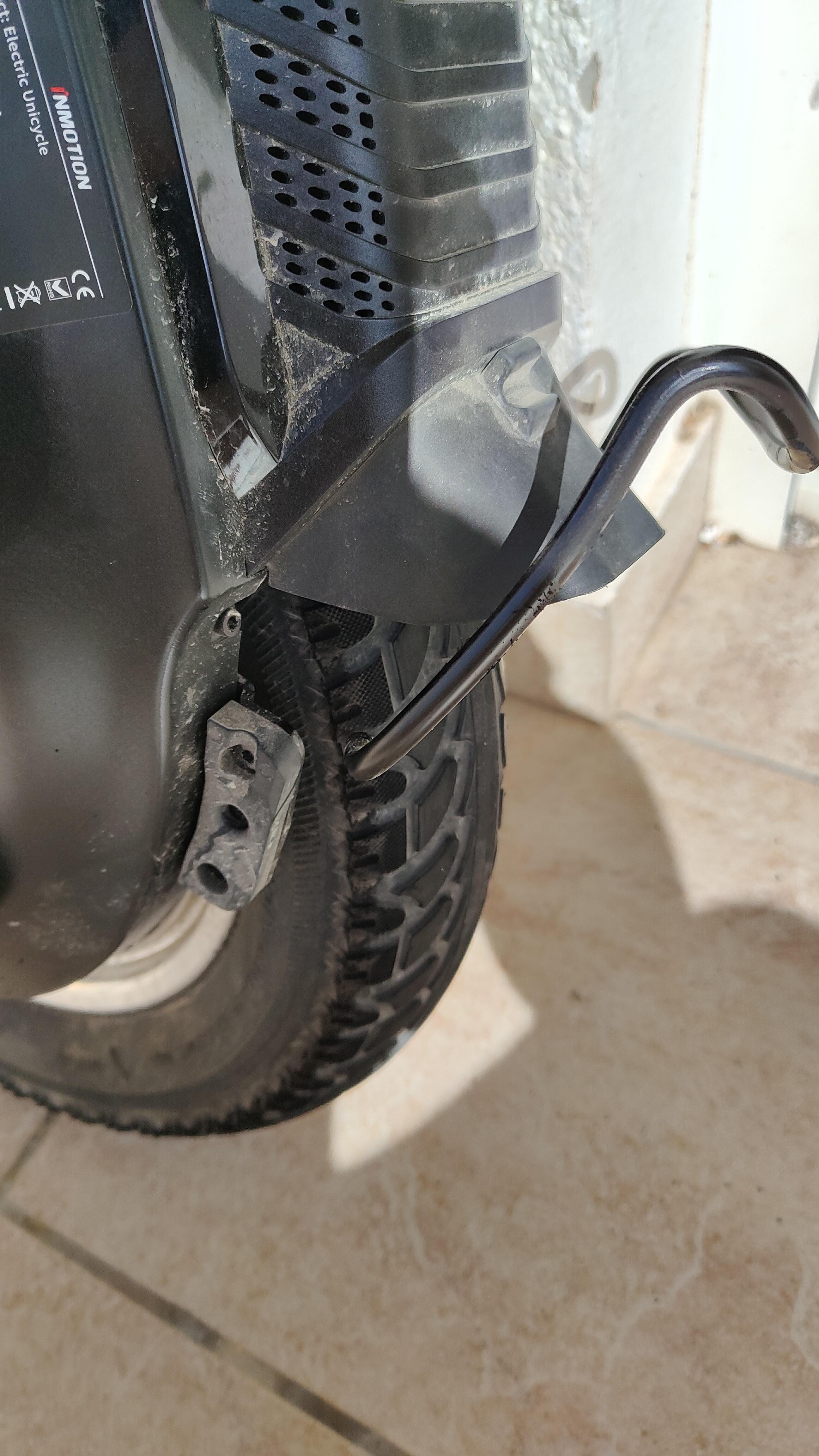

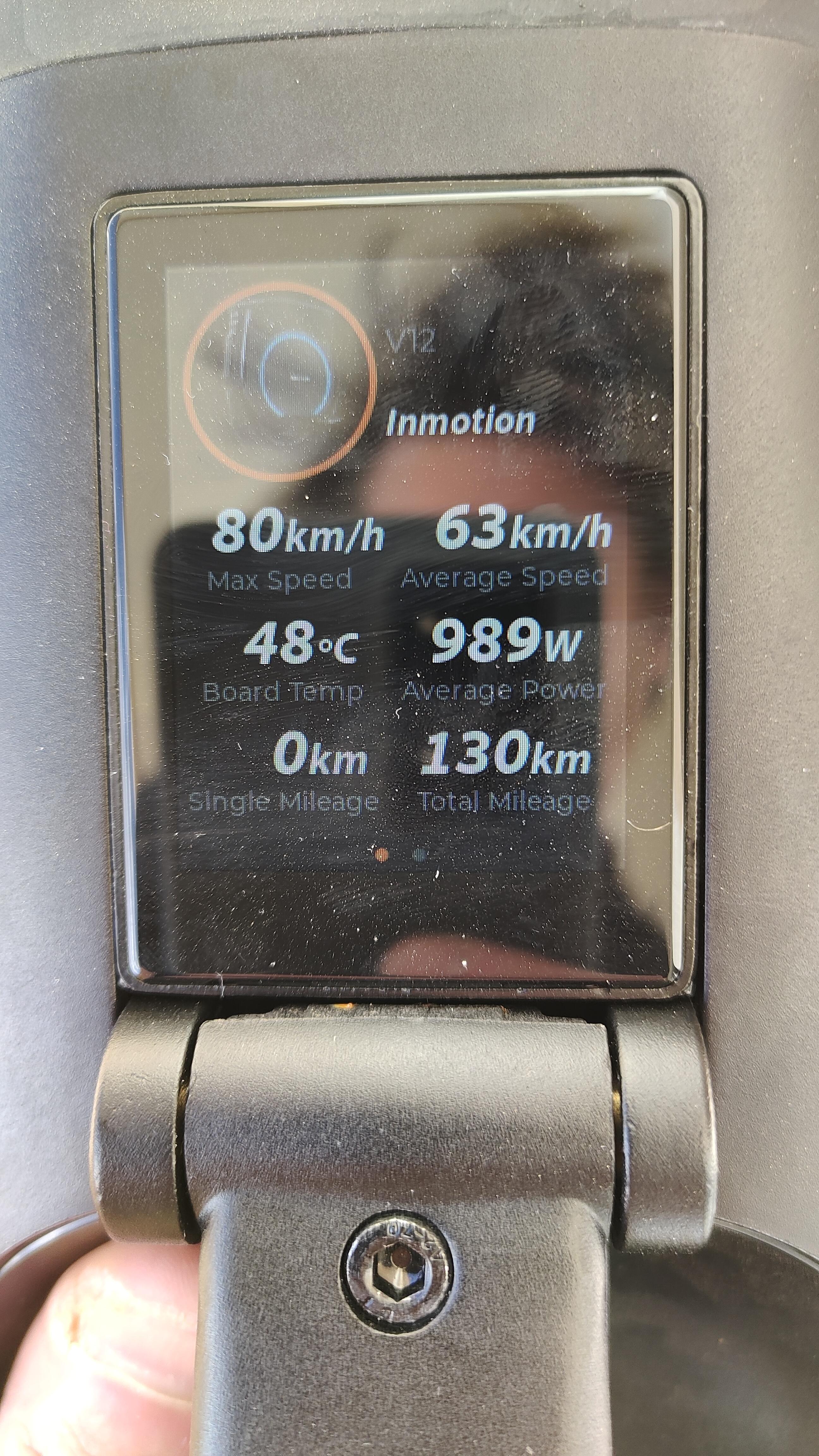

Invité Posté(e) le 1 mai 2023 Partager Posté(e) le 1 mai 2023 Gros soucis sur V12 HS toute neuve (10 jours). Après une petite balade de 20 km toute calme, sans pluie ni flaque j'ai branché ma roue et ça a fait arc électrique entre l'embout du chargeur et la roue. .. J'ai tout de suite débrancher, je l'ai mise droite et l'ai allumée Des l'allumage elle s'est emballée, le coupe circuit (bien actif dans les réglages) ne fonctionnait plus, le bouton power non plus... Elle a fait sauté la béquille, traces de pneus sur le carrelage, j'ai dû la coucher sur le côté sur ma terrase, elle a atteint 90 km/h sur compteur puis elle s'est calmé toute seule sans s'éteindre puisque j'ai ou prendre des captures d'écrans ... J'ai pu alors l'éteindre et je peux la rallumer et tout à l'air OK mais autant dire que moi je suis refroidi... Pas tenté de la charger de nouveau depuis.. J'ai pris des captures sur l'appli ça me note à 80km/h sans km parcouru, moyenne à 63... J'ai contacté Amazon qui me propose un remboursement étant donné qu'il n'ont plus stock... Est-ce que ça parle à quelqu'un se genre de mésaventure ? Je suis dépité... 130km / 10 jours 😭 (Amazon m'a déjà rappelé pour venir récupérer la roue à leur frais et procéder au remboursement vu qu'ils n'ont plus de stock) Il me restera donc des pédales Nylonove 😥 Citer Lien vers le commentaire https://www.espritroue.fr/topic/22078-v12-hs-130km-qui-semballe-%C3%A0-lallumage/ Partager sur d’autres sites More sharing options...

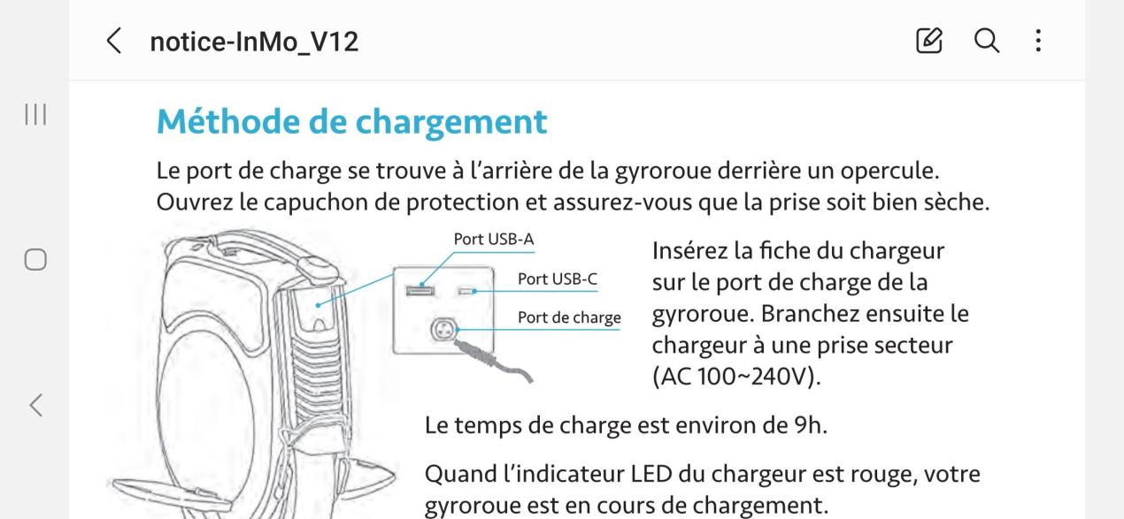

Invité Posté(e) le 1 mai 2023 Partager Posté(e) le 1 mai 2023 il y a 5 minutes, Cormo a dit : Oui, moi aussi je branche toujours le chargeur au secteur avant de brancher sur la roue. De cette façon les tensions roue et chargeur sont relativement proches avant d'être mises en contact et il n'y a en principe pas d'étincelle. J'ai branché le chargeur avant la roue, apparemment faut faire le contraire d'après la notice mais d'après vos retours vous faites ainsi Au moins ça permet d'y voir plus clair 😁 Citer Lien vers le commentaire https://www.espritroue.fr/topic/22078-v12-hs-130km-qui-semballe-%C3%A0-lallumage/#findComment-372064 Partager sur d’autres sites More sharing options...
