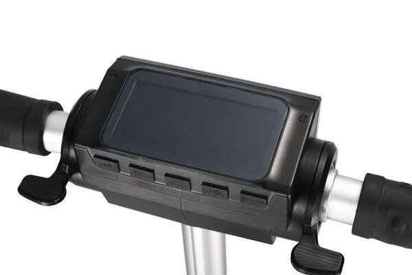

Rom1toul Posté(e) le 8 mai 2023 Auteur Partager Posté(e) le 8 mai 2023 Le 07/05/2023 à 21:05, Christian-91 a dit : Sans doute un réglage à faire, pour cela il faut entrer dans les paramètres du lcd pour modifier le réglage qui concerne le frein électrique, Si tu connais le type d'afficheur il y a sans doute moyen de trouver les réglages sur internet, Par exemple : sur ma Speedway4 le réglage est PA 0=pas de frein électrique et de 1 à 5 c'est la puissance du frein, il faut trouver l'équivalent sur la tienne Après une recherche rapide sans connaitre le type de ton lcd je n'est pas trouvé Développer Salut, c’est cet écran lcd mais je ne vois pas de ref merci Citer Lien vers le commentaire https://www.espritroue.fr/topic/22092-moovway-i22-freine-presque-plus/#findComment-372743 Partager sur d’autres sites More sharing options...
Christian-91 Posté(e) le 8 mai 2023 Partager Posté(e) le 8 mai 2023 (modifié) J'ai trouvé une vidéo, elle est en Italien, régler la vidéo pour avoir un sous titre en Français si nécessaire, il montre comment accéder aux réglages, celui que tu doit vérifier serait le 22 qui devrais avoir la valeur 1 (frein électrique en fonction) https://www.youtube.com/watch?v=i7pxLbtgNTg Plusieurs marque utilise ce lcd Modifié le 8 mai 2023 par Christian-91 Citer Lien vers le commentaire https://www.espritroue.fr/topic/22092-moovway-i22-freine-presque-plus/#findComment-372748 Partager sur d’autres sites More sharing options...
Rom1toul Posté(e) le 8 mai 2023 Auteur Partager Posté(e) le 8 mai 2023 Le 08/05/2023 à 11:30, Christian-91 a dit : J'ai trouvé une vidéo, elle est en Italien, régler la vidéo pour avoir un sous titre en Français si nécessaire, il montre comment accéder aux réglages, celui que tu doit vérifier serait le 22 qui devrais avoir la valeur 1 (frein électrique en fonction) https://www.youtube.com/watch?v=i7pxLbtgNTg Plusieurs marque utilise ce lcd Développer Merci, j’avance lol, même si mon menu réglage est un peu différent, je pense démonter la gâchette de frein vérifier si tout va bien… sinon c’est que ça vient de la roue Citer Lien vers le commentaire https://www.espritroue.fr/topic/22092-moovway-i22-freine-presque-plus/#findComment-372777 Partager sur d’autres sites More sharing options...
Christian-91 Posté(e) le 8 mai 2023 Partager Posté(e) le 8 mai 2023 Le 08/05/2023 à 18:45, Rom1toul a dit : Merci, j’avance lol, même si mon menu réglage est un peu différent, je pense démonter la gâchette de frein vérifier si tout va bien Développer Oui bien vu, mais comme le voyant de frein s'allume quand tu freine (comme sur la mienne) ça laisse penser que c'est fonctionnel, mais bon, rien n'est sur évidement ! Tu n'a pas un message d'erreur qui s'affiche sur l'écran ? Citer Lien vers le commentaire https://www.espritroue.fr/topic/22092-moovway-i22-freine-presque-plus/#findComment-372778 Partager sur d’autres sites More sharing options...
Rom1toul Posté(e) le 9 mai 2023 Auteur Partager Posté(e) le 9 mai 2023 Le 08/05/2023 à 19:20, Christian-91 a dit : Oui bien vu, mais comme le voyant de frein s'allume quand tu freine (comme sur la mienne) ça laisse penser que c'est fonctionnel, mais bon, rien n'est sur évidement ! Tu n'a pas un message d'erreur qui s'affiche sur l'écran ? Développer Aucun c’est un manque de force au freinage, mais le voyant ne s’allume qu’à la moitié de la gâchette donc peut être qu’en démontant je verrai un problème…. Citer Lien vers le commentaire https://www.espritroue.fr/topic/22092-moovway-i22-freine-presque-plus/#findComment-372805 Partager sur d’autres sites More sharing options...
