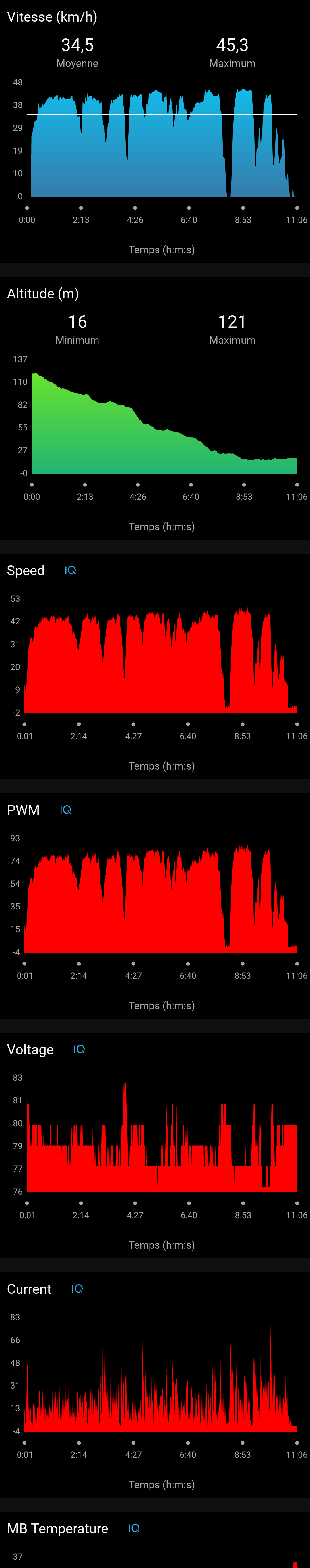

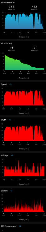

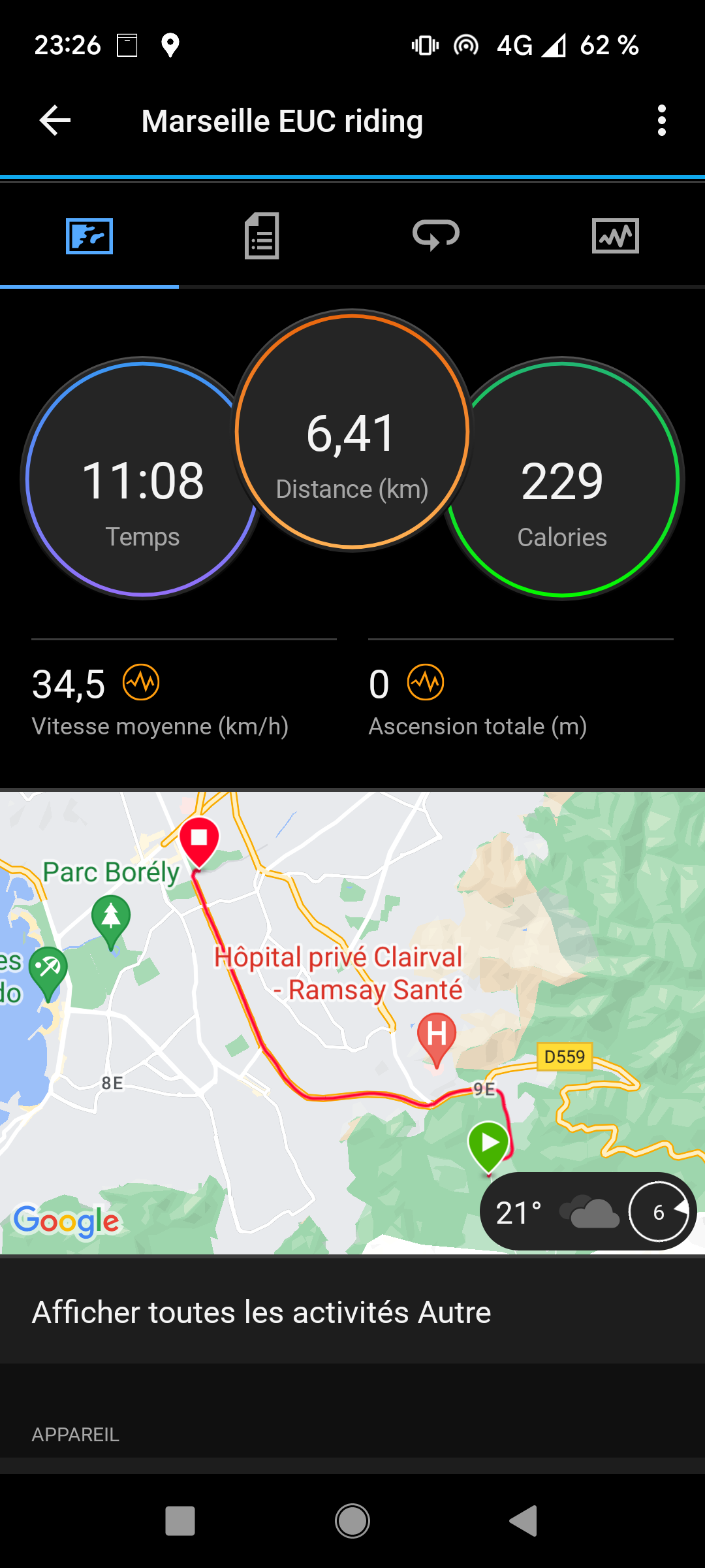

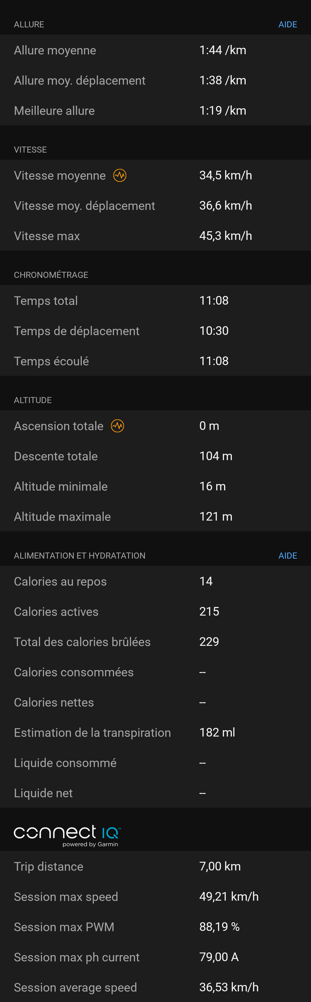

Blkfri Posté(e) le 1 juin 2023 Auteur Partager Posté(e) le 1 juin 2023 (modifié) Les tests en extérieur sont plutôt positif j'ai du revoir ma méthode de calcul de vitesse moyenne à partir des données de la roue mais c'est complètement fonctionnel. À voir pour implémenter d'autres valeurs. Je ne suis pas bien sûr des valeurs que je sors pour le "phase current", je ne sais pas si c'est le courant d'une phase du moteur ou la somme des courants des trois phases (ou encore autre chose 🤔). Si quelqu'un peut m'éclairer là dessus je suis preneur Modifié le 1 juin 2023 par Blkfri Citer Lien vers le commentaire https://www.espritroue.fr/topic/22114-wheeldash-app-garmin/page/2/#findComment-375287 Partager sur d’autres sites More sharing options...
