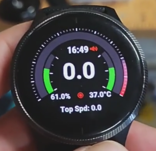

sbouju Posté(e) le 31 juillet 2024 Partager Posté(e) le 31 juillet 2024 C'est ça, le "PWM", et quand il est bas c'est signe qu'il faut lever le pied, et que c'est la fin des possibilité de roulage arrivé à ce stade...? Citer Lien vers le commentaire Partager sur d’autres sites More sharing options...
Blkfri Posté(e) le 31 juillet 2024 Auteur Partager Posté(e) le 31 juillet 2024 (modifié) il y a 8 minutes, sbouju a dit : C'est ça, le "PWM", et quand il est bas c'est signe qu'il faut lever le pied, et que c'est la fin des possibilité de roulage arrivé à ce stade...? Non ça c'est le % de batterie, mais effectivement quand il est bas il faut aussi lever le pied 😅. Si tu n'as pas changé les paramètres par défaut le PWM c'est l'arc bleu en haut (qui devient orange au dessus de 80% puis rouge au dessus de 90%). Il est gradué de 0 à 100%, sur l'image fournie tu es aux alentours de 37% de PWM. A 100% tu es théoriquement déjà par terre (c'est l'opposé de la "safety margin" d'EUC World) ! Les plus observateurs noterons que je me suis laissé aller à une certaine fantaisie sur les petites graduations, je n'ai jamais trouvé la motivation de les corriger 😂. Modifié le 31 juillet 2024 par Blkfri 1 Citer Lien vers le commentaire Partager sur d’autres sites More sharing options...
