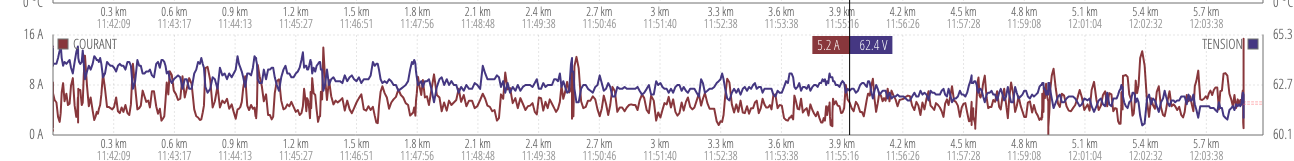

Chrischris Posté(e) le 3 juin 2023 Auteur Partager Posté(e) le 3 juin 2023 Il y a 9 heures, nrvfromcnr a dit : Tu peux nous préciser ta version de 16B déjà (quelle batterie, pour voir la probabilité d’une cellule morte), et nous mettre des photos de ton chargeur stp ? Dans l’application Kingsong, tu peux voir la tension sans difficulté : tu peux nous mettre un screen de l’application ? Certains sont réveillés déjà, mais bien peu d’info pour comprendre Je ne sais pas si c'est ce que tu attends, mais j'ai fait cette capture. Pour info, je charge toujours ma roue lorsque je suis là (et éveillée) , justement par crainte d'incendie. Citer Lien vers le commentaire https://www.espritroue.fr/topic/22210-charge-compl%C3%A8te-ks16/#findComment-375465 Partager sur d’autres sites More sharing options...
