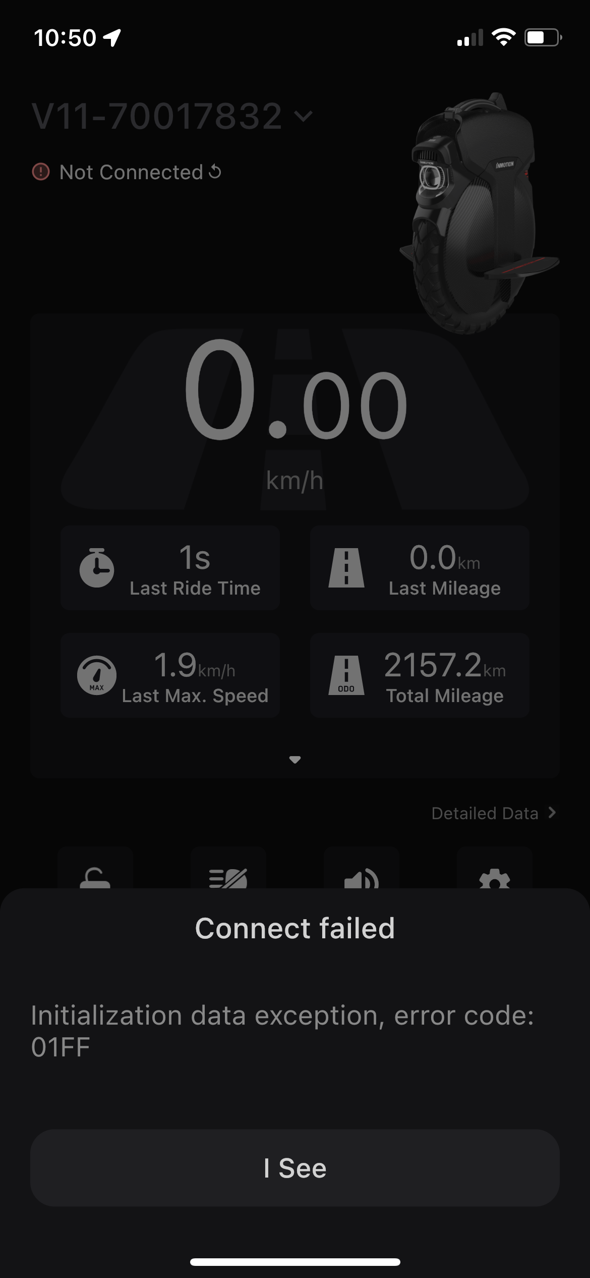

Ender68 Posté(e) le 15 juin 2023 Partager Posté(e) le 15 juin 2023 (modifié) Bonjour. quelqu'un a-t-il déjà été confronté à ce problème ?cela fait suite à la mise à jour du firmware qui a «failed» ce matin. Modifié le 15 juin 2023 par Ender68 Citer Lien vers le commentaire Partager sur d’autres sites More sharing options...
Pat75 Posté(e) le 15 juin 2023 Partager Posté(e) le 15 juin 2023 Slt. Tu devrais essayer des désinstaller l'application Inmotion. Puis réinstalle la à nouveau. Citer Lien vers le commentaire Partager sur d’autres sites More sharing options...
Ender68 Posté(e) le 15 juin 2023 Auteur Partager Posté(e) le 15 juin 2023 Déjà fait. Marche pô. bonne idée quand même Citer Lien vers le commentaire Partager sur d’autres sites More sharing options...
Ender68 Posté(e) le 15 juin 2023 Auteur Partager Posté(e) le 15 juin 2023 Ça fait quoi lorsqu'on appuie longtemps sur power, en charge et en position parking ? la mienne bippe, du coup j'ai avorté l'opération. Citer Lien vers le commentaire Partager sur d’autres sites More sharing options...
Pat75 Posté(e) le 15 juin 2023 Partager Posté(e) le 15 juin 2023 Suite à ta dernière mise à jour ? C'est pas ton téléphone qui a un soucis ? Télécharge alors l'application sur ta tablette. Peux tu être un peu plus précis sur qu'est-ce qui ne marche pas. Citer Lien vers le commentaire Partager sur d’autres sites More sharing options...
Ender68 Posté(e) le 15 juin 2023 Auteur Partager Posté(e) le 15 juin 2023 Le voyant BT est allumé sur l'écran de la roue. les différentes app détectent bien un récepteur BT, mais n'arrive pas à s'y connecter. j'ai envoyé un mail à inmotion. je ne manquerai pas de donner la solution ici-même. Citer Lien vers le commentaire Partager sur d’autres sites More sharing options...

Ender68 Posté(e) le 21 juin 2023 Auteur Partager Posté(e) le 21 juin 2023 J'ai donc contacté le sav inmotion qui m'a demandé de leur fournir un code de bind afin qu'ils puissent se connecter à la roue. ils n'ont trouvé aucune raison que ça ne fonctionne pas. Ils m'ont dit d'essayer avec un autre téléphone, le mien étant peut-être trop vieux. (Iphone12pro). J'ai donc attrapé mon vieux huawei qui lui est effectivement vieux. Mais je me suis buté au play store indisponible pour cette marque. Et l'application inmotion que j'ai trouvé en téléchargement me dit bien gentiment que mon huawei n'est pas de première jeunesse. Je tente avec darknessbot sur ce même téléphone : pas de roue trouvée. Et là, bêtement j'ai envie de dire, j'essaie avec mon iphone 12 pro : et ça marche!! C'est à n'y rien comprendre. Tant mieux. Mais pas sûr que cela puisse aider quelqu'un... 1 Citer Lien vers le commentaire Partager sur d’autres sites More sharing options...
