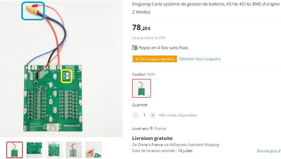

Techos78 Posté(e) le 28 juin 2023 Partager Posté(e) le 28 juin 2023 Tiens, bizarre, en jardinant chez Aliexpress, j'ai vu le "nouveau" bms de la 16s : Donc : -- il n'y a plus la paire de diodes schottky d'anti-retour (jaune) -- ce n'est plus le connecteur de charge (2 broches) + connecteur de sortie (2 broches), mais un connecteur 3 points pour charge et utilisation, avec un mini connecteur (rouge) connecté sur la Gate des mosfets qui bloque la charge quand une cellule atteint la valeur extrême 4,28V±0,05V, ce fil permet à la carte mère de savoir si le bms passe en alarme lorsque l'on est en régénération (charge par la sortie). L'ancien système était plus simple, a peu près comme ceci : Citer Lien vers le commentaire https://www.espritroue.fr/topic/22265-ks-16s-ne-d%C3%A9marre-plus/#findComment-377010 Partager sur d’autres sites More sharing options...

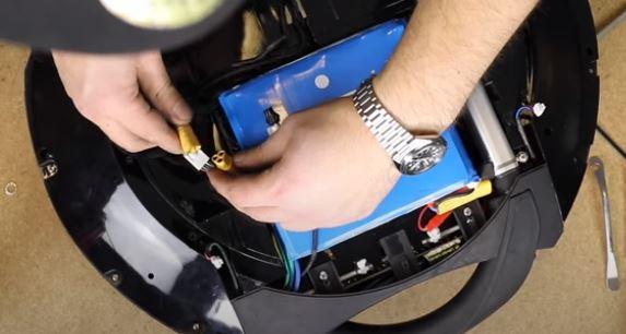

Tempus Posté(e) le 28 juin 2023 Partager Posté(e) le 28 juin 2023 Il y a 4 heures, Techos78 a dit : mais un connecteur 3 points pour charge et utilisation, avec un mini connecteur (rouge) ça ne doit pas être récent comme changement... ma 16S achetée en 2019 a ce type de connecteur au niveau des batteries (je n'ai pas regardé le BMS) Citer Lien vers le commentaire https://www.espritroue.fr/topic/22265-ks-16s-ne-d%C3%A9marre-plus/#findComment-377019 Partager sur d’autres sites More sharing options...
Techos78 Posté(e) le 28 juin 2023 Partager Posté(e) le 28 juin 2023 Tu as raison, @Tempus , le gros connecteur 3 pins était déjà là il y a 4 ans : Du coup, les versions avec 2 connecteurs séparés (comme les ks 16B et C) doivent être rares. Citer Lien vers le commentaire https://www.espritroue.fr/topic/22265-ks-16s-ne-d%C3%A9marre-plus/#findComment-377029 Partager sur d’autres sites More sharing options...
