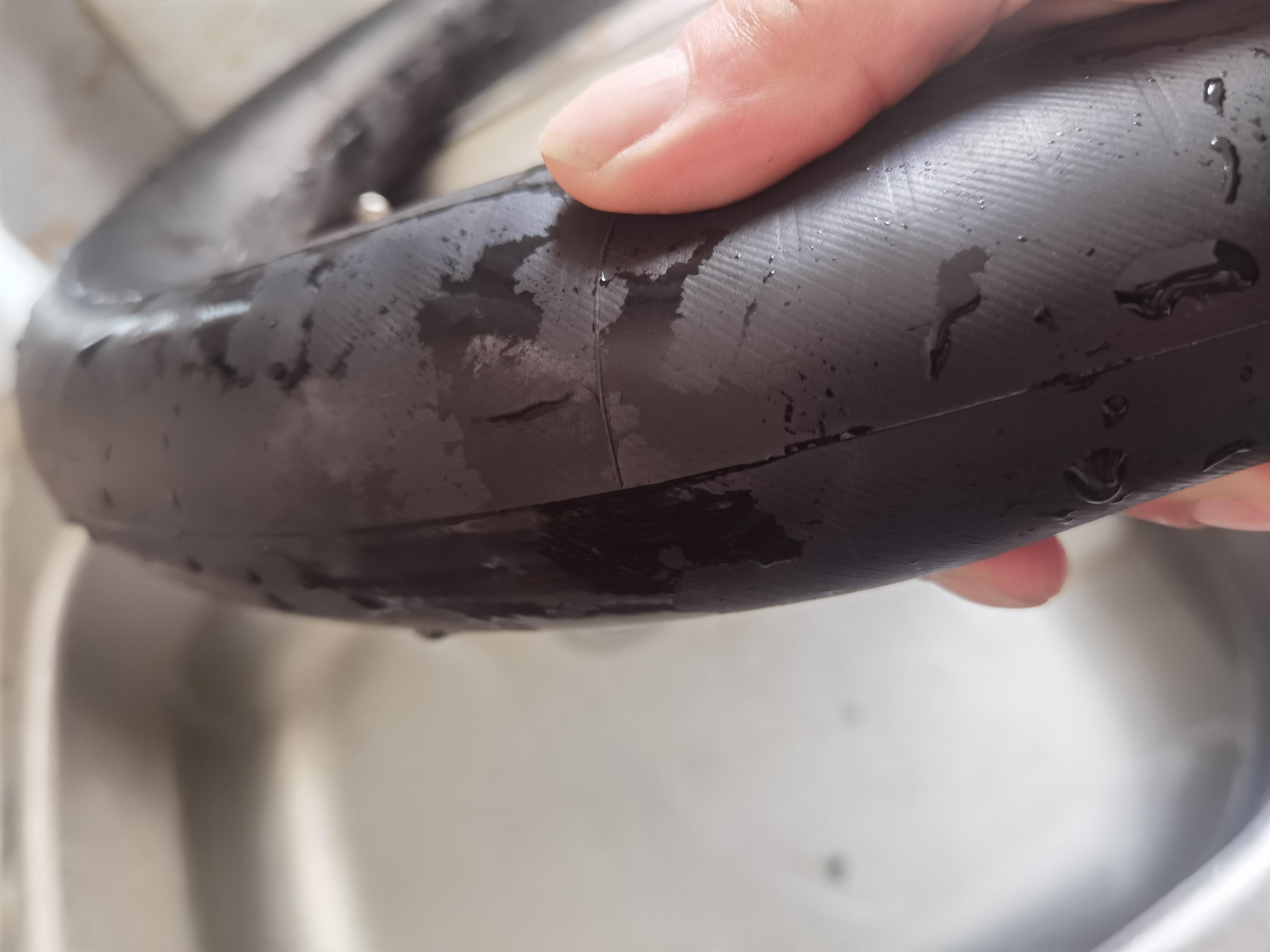

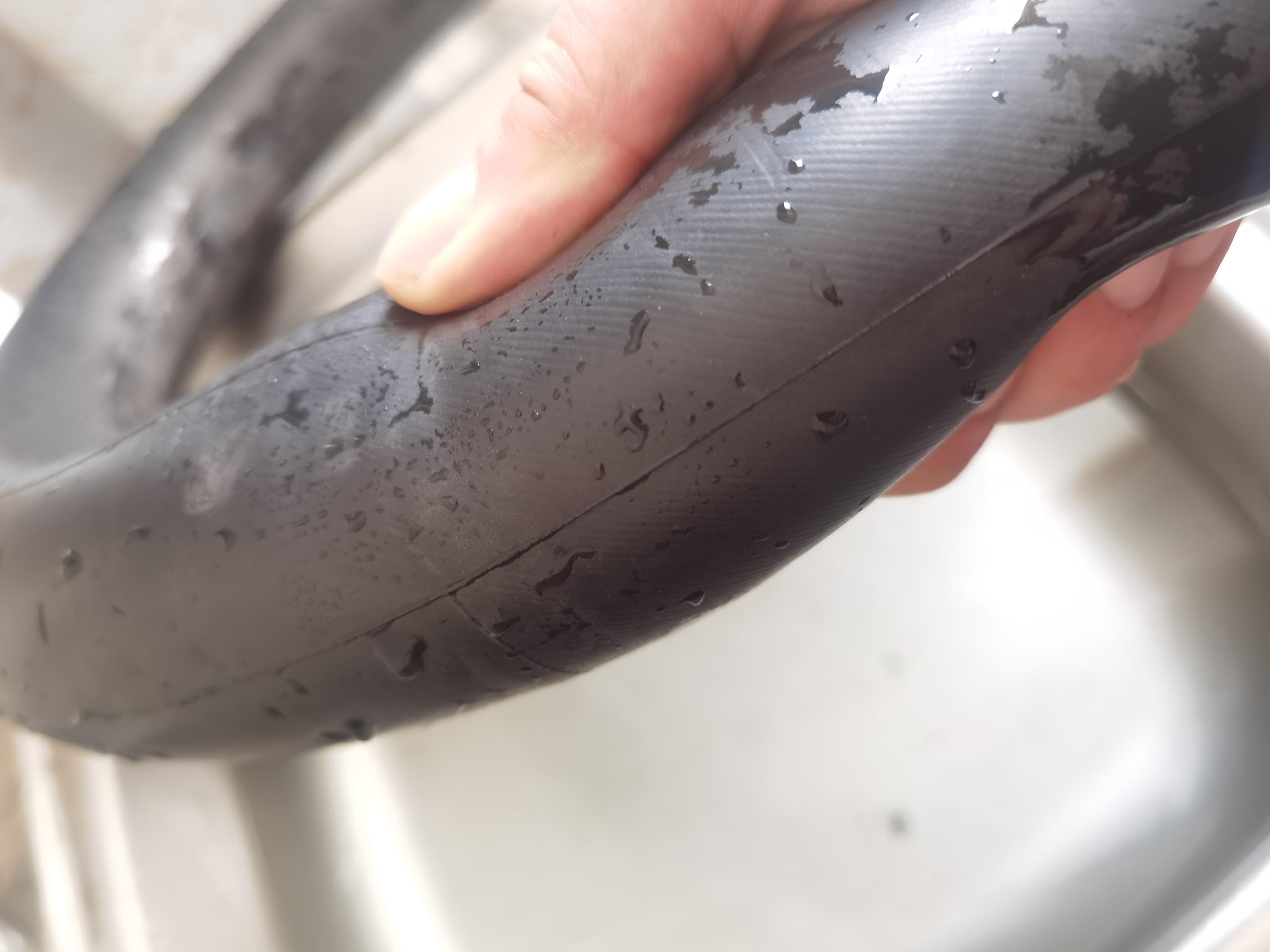

Arqisac Posté(e) le 1 juillet 2023 Auteur Partager Posté(e) le 1 juillet 2023 Le 28/06/2023 à 19:29, InMoWh75 a dit : Je viens avec vous la prochaine 😁 Rando pas sage @King Size Alors, moi je vais changer la chambre à air, oui encore une fois, depuis mercredi, tout allait bien, fait quelque 100km pneux 70 % pour laisser le temps de la chambre se maître à laisse dans le pneux, j'ai gonflé le pneu 85% hier, bahhhh ce matin pneu vide.... Oui encore, donc jai acheté une nouvelle chambre à air, du talk, un kit d'outils pratique, et j'ai gonflé la 1er qui à crevé pour voir d'où était la fuite Resultat, 2 fuites sur la soudure périmètre exterieur. La je vais démonter la roue, à nouveaux depuis mardi, cela devra me prendre moins de temps, et vérifier d'où vient la fuite de la 2ème chambre, 2 Citer Lien vers le commentaire https://www.espritroue.fr/topic/22286-l%C3%A9t%C3%A9-attention-au-chambre-%C3%A0-air/#findComment-377220 Partager sur d’autres sites More sharing options...
InMoWh75 Posté(e) le 1 juillet 2023 Partager Posté(e) le 1 juillet 2023 il y a 37 minutes, Arqisac a dit : Rando pas sage @King Size Alors, moi je vais changer la chambre à air, oui encore une fois, depuis mercredi, tout allait bien, fait quelque 100km pneux 70 % pour laisser le temps de la chambre se maître à laisse dans le pneux, j'ai gonflé le pneu 85% hier, bahhhh ce matin pneu vide.... Oui encore, donc jai acheté une nouvelle chambre à air, du talk, un kit d'outils pratique, et j'ai gonflé la 1er qui à crevé pour voir d'où était la fuite Resultat, 2 fuites sur la soudure périmètre exterieur. La je vais démonter la roue, à nouveaux depuis mardi, cela devra me prendre moins de temps, et vérifier d'où vient la fuite de la 2ème chambre, Ce qui t'arrive est hautement improbable (jamais crevé sur aucune roue moi) Et curieusement, j'ai l'impression que c'est depuis que tu as récupéré la pompe de la V11 Samedi dernier (pompe 300psi). Est ce que par hasard, tu aurais gonflé tes pneus depuis et à quelle pression ? Parce que là, 3 chambres à air explosées en 1 semaine, c'est improbable au possible ... Tu as descendu tes escaliers avec tes deux gyros ou bien ? As tu des problèmes avec les voisins, les coloc, la conjointe, les collègues ? avec le chat, le chien ?!? (aussi est ce que tu as bien vérifié le pneu avant de le remonter avec la nouvelle chambre à air ?) 1 Citer Lien vers le commentaire https://www.espritroue.fr/topic/22286-l%C3%A9t%C3%A9-attention-au-chambre-%C3%A0-air/#findComment-377224 Partager sur d’autres sites More sharing options...

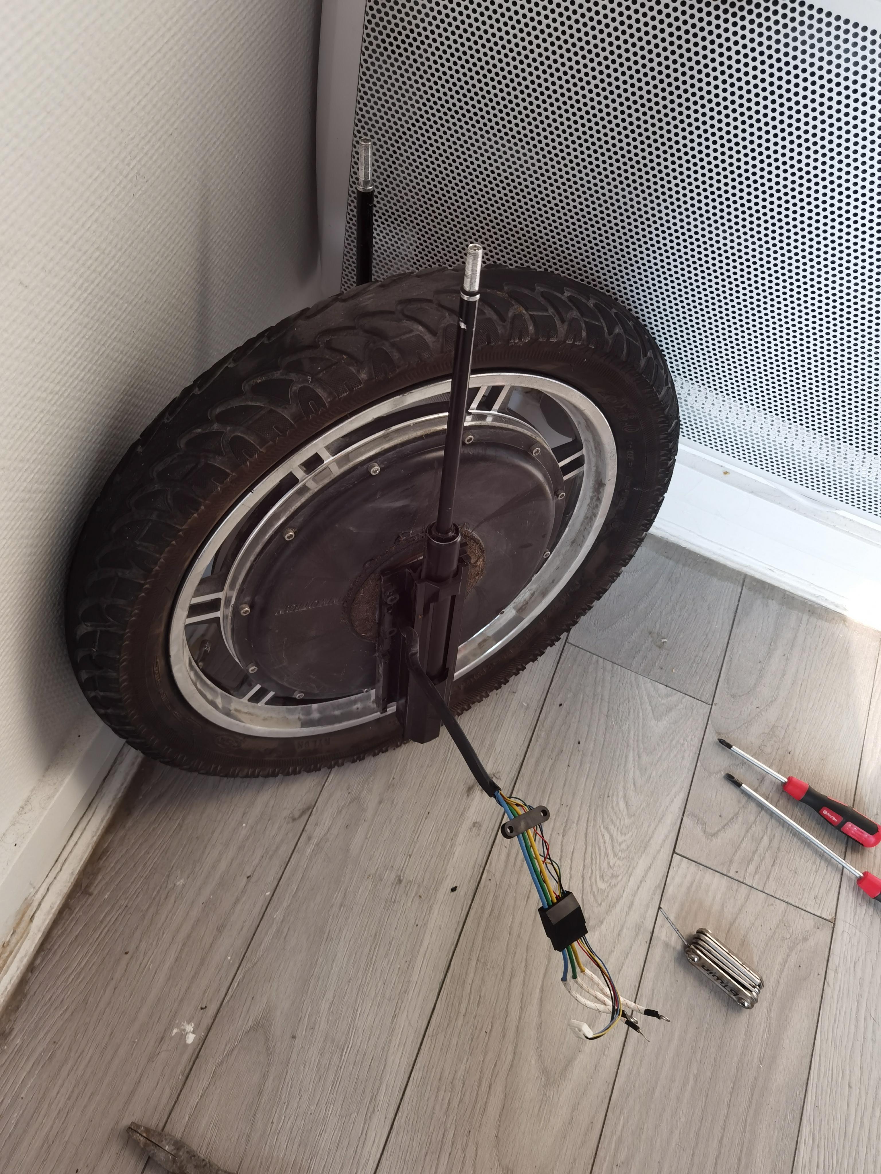

Arqisac Posté(e) le 1 juillet 2023 Auteur Partager Posté(e) le 1 juillet 2023 Non t'inquiète, je pense que cela n'as rien à voir avec la pompe, ce sont 2 sur la v11 et une sur la Mcm5 mais j'ai pas utilisé la pompe avant, aussi chez gyroroue jai palpé le pneu qui était comme le mien est le responsable à dis que c'était meme pas gonflé. La 1 er fois j'étais focus sur la chambre a air et j'avais même pas de cle pour enlever la suspension, jai donc fait le swap de pneu sans pouvoir retirer le pneu mais juste la chambre, cette fois ci tout, nettoyer à font et bien tout checker avant de refermer 1 Citer Lien vers le commentaire https://www.espritroue.fr/topic/22286-l%C3%A9t%C3%A9-attention-au-chambre-%C3%A0-air/#findComment-377227 Partager sur d’autres sites More sharing options...
King Size Posté(e) le 1 juillet 2023 Partager Posté(e) le 1 juillet 2023 Afin de les protéger lors du démontage, tu devrais retirer les vérins des suspensions avec au moins une clef à œil de 26 et surtout pas avec une clef à molette comme Wrong Way... Sinon l'idéal est une clef à douille équipée d'une barre en T pour équilibrer les efforts mais tout le monde n'a pas ça chez lui. Bonne chance une nouvelle fois! Citer Lien vers le commentaire https://www.espritroue.fr/topic/22286-l%C3%A9t%C3%A9-attention-au-chambre-%C3%A0-air/#findComment-377229 Partager sur d’autres sites More sharing options...
InMoWh75 Posté(e) le 1 juillet 2023 Partager Posté(e) le 1 juillet 2023 @Arqisacet bé ... et en démontant toute cette quincaillerie : tu as trouvé du matériel en bon état ? (jamais démonté cette roue moi) Aussi, je pense le pneu et la chambre à air de la V11 plutôt épais et résistants : de sorte que je ne comprends pas ce qui t'arrive Si ce coup ci, tu t'es assuré de la bonne santé du pneu, cela devrait aller mieux mais bon ... soit il y a quelque chose qui cherche à te nuire, soit tu roules sur quelque chose de destructeur pour les pneus Citer Lien vers le commentaire https://www.espritroue.fr/topic/22286-l%C3%A9t%C3%A9-attention-au-chambre-%C3%A0-air/#findComment-377230 Partager sur d’autres sites More sharing options...

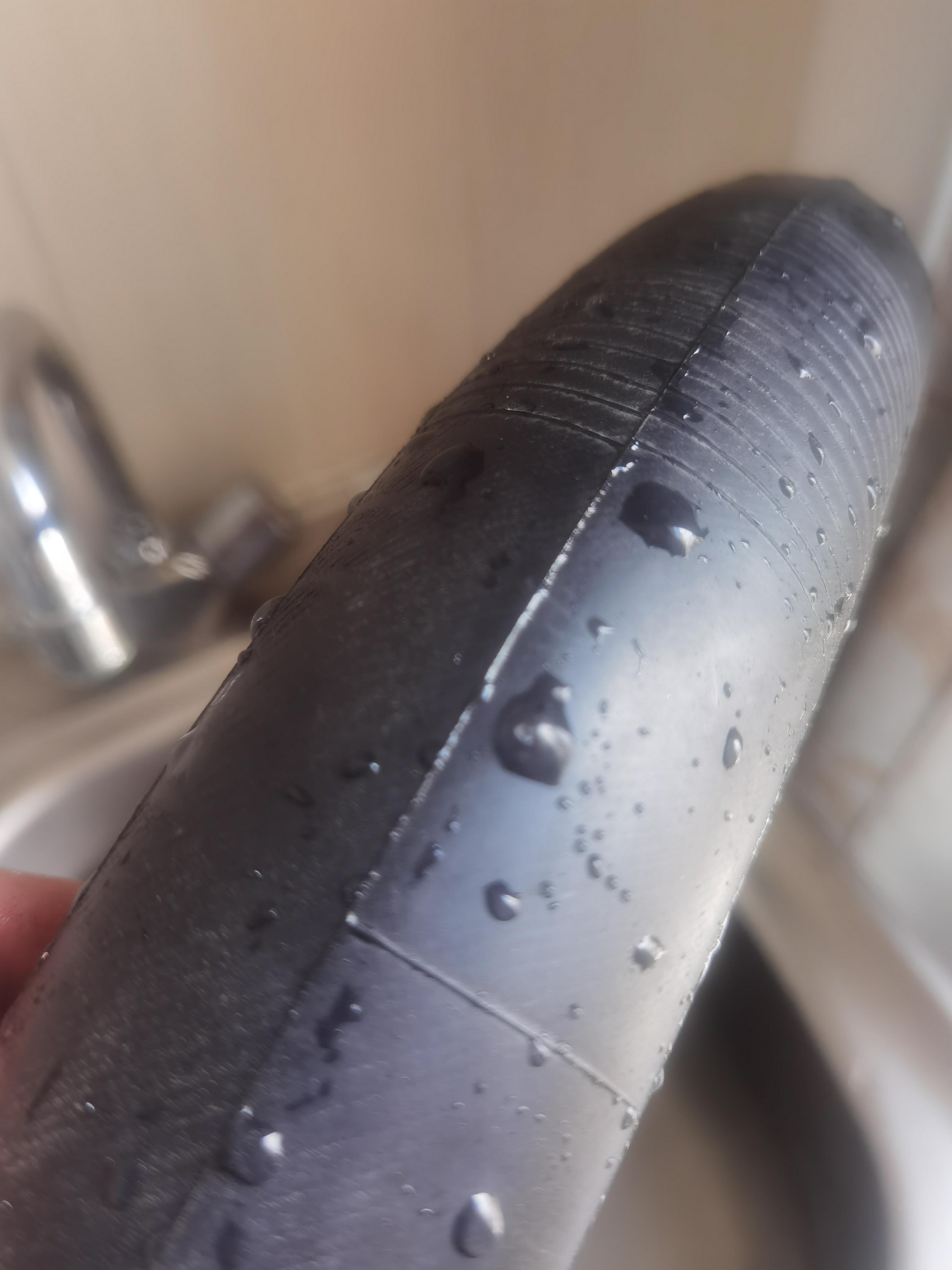

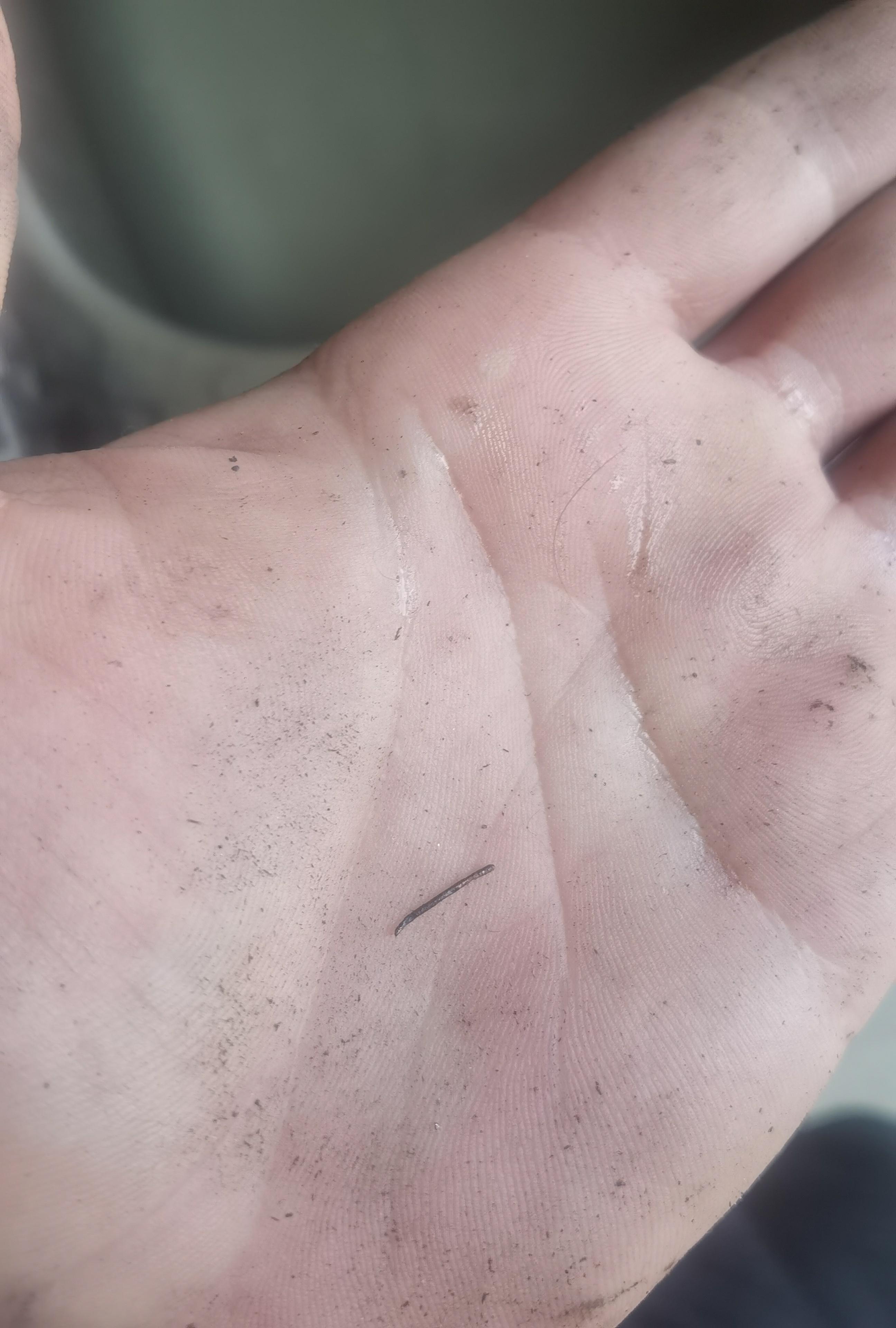

Arqisac Posté(e) le 2 juillet 2023 Auteur Partager Posté(e) le 2 juillet 2023 Il y a 18 heures, King Size a dit : Afin de les protéger lors du démontage, tu devrais retirer les vérins des suspensions avec au moins une clef à œil de 26 et surtout pas avec une clef à molette comme Wrong Way... Sinon l'idéal est une clef à douille équipée d'une barre en T pour équilibrer les efforts mais tout le monde n'a pas ça chez lui. Bonne chance une nouvelle fois! Oui j'allais les démonter avec una alam, mais ya vraiment que 2mm pour devisé, et en fait jai decouver que tu peux les devisé par le haut, il suffit de les tourner 😅 Bom chambre inspecté pas le meme trou Lautre fuyait vraiment de la soudure et en 2 endroit, En nettoyant le pneu, se petit bout de ferraille planté dans le pneu, ne se voyait meme pas de l'extérieur... Bref j'ai nettoyer méticuleusement côté gauche, centre droit du pneu, de la jante, 😬🙌🏼😑😅 traumatized 1 Citer Lien vers le commentaire https://www.espritroue.fr/topic/22286-l%C3%A9t%C3%A9-attention-au-chambre-%C3%A0-air/#findComment-377287 Partager sur d’autres sites More sharing options...
