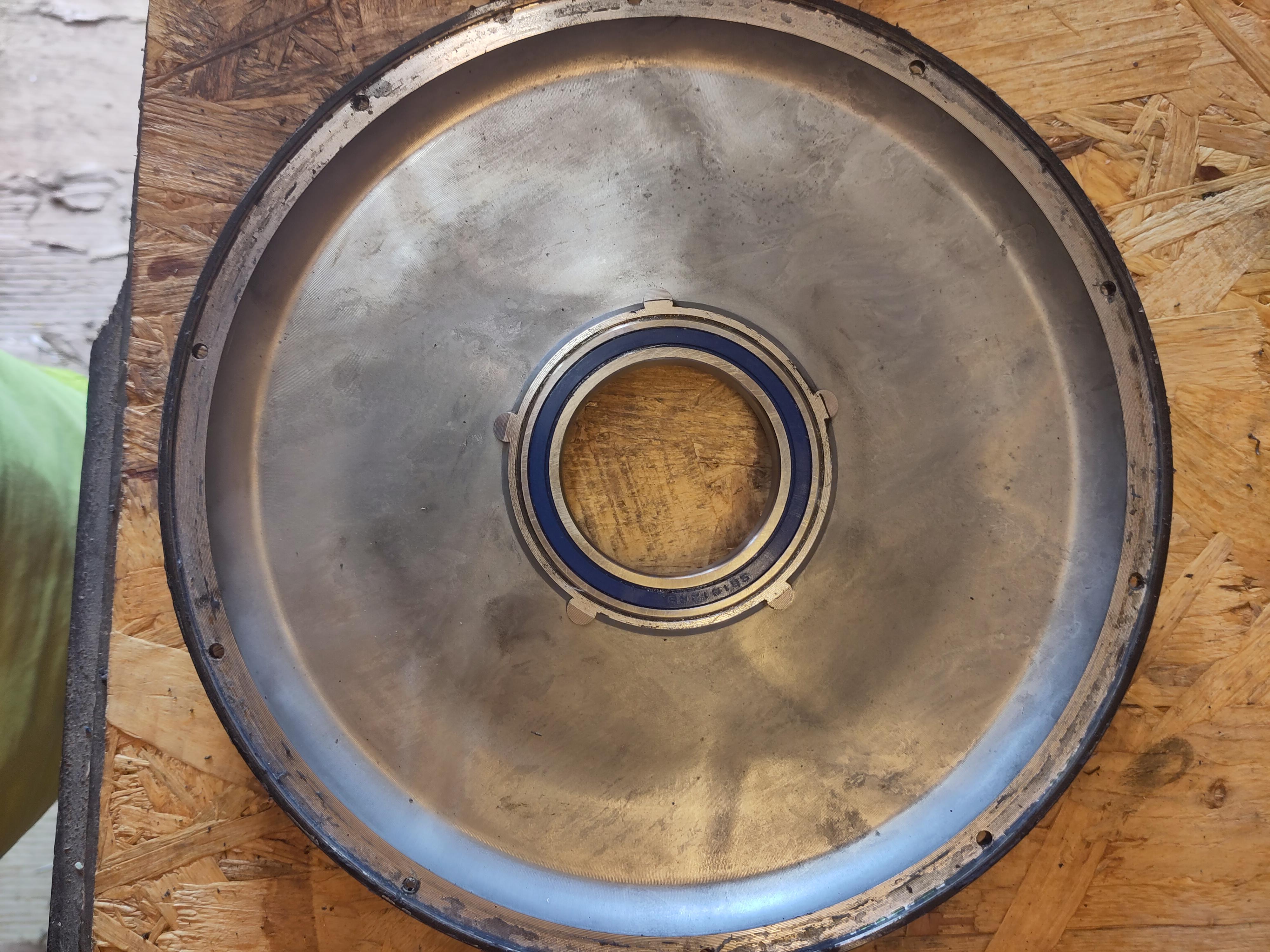

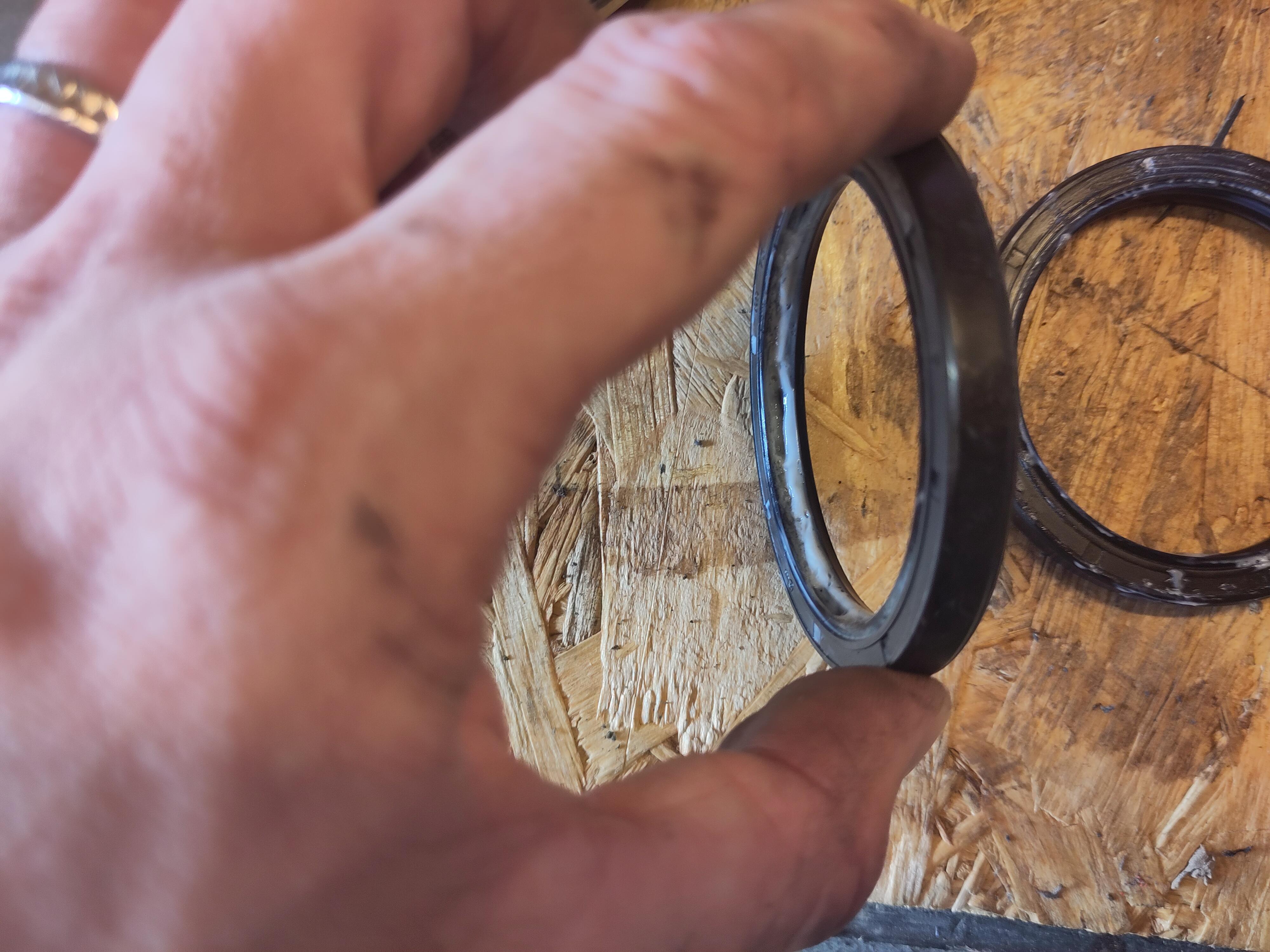

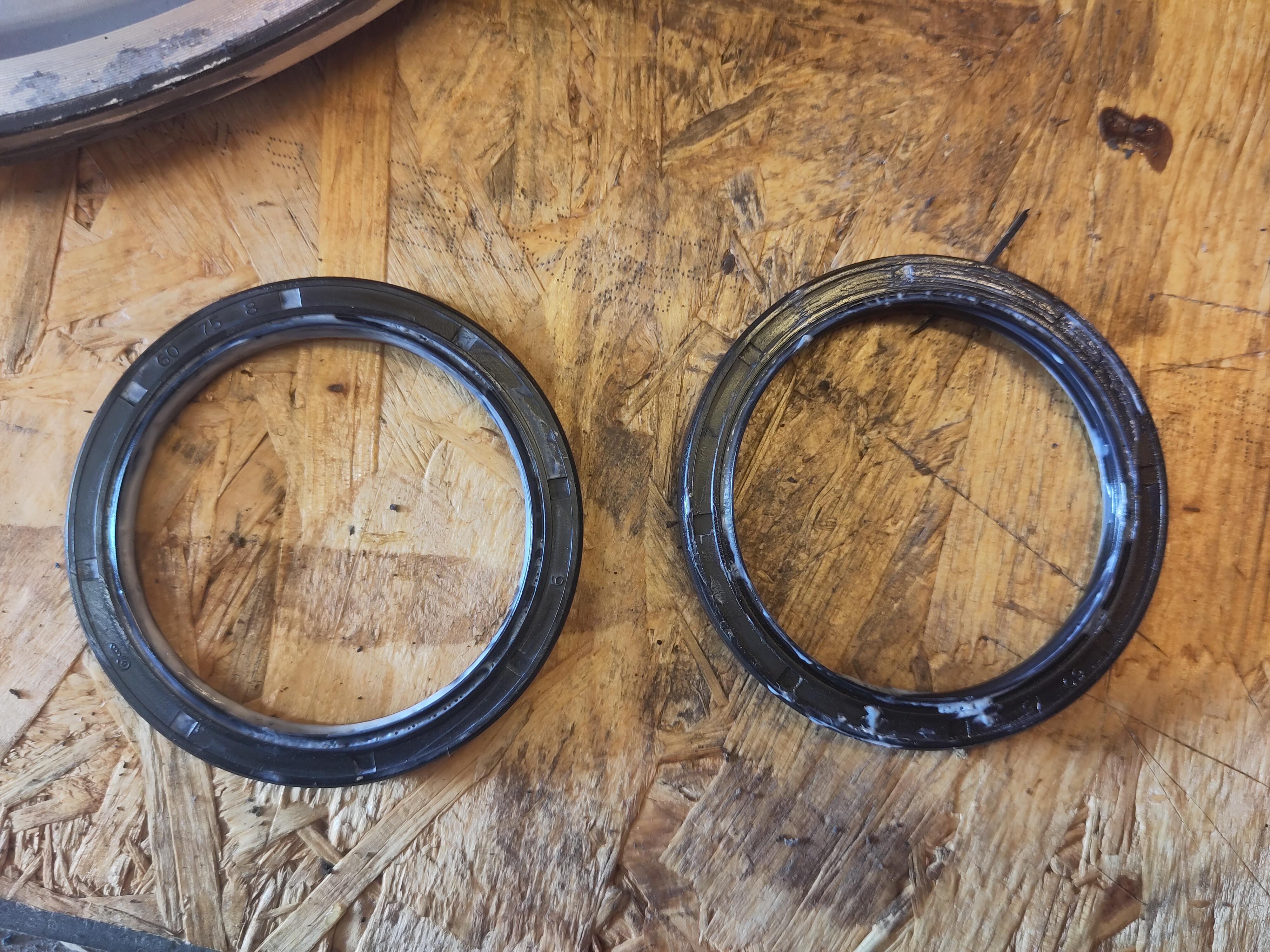

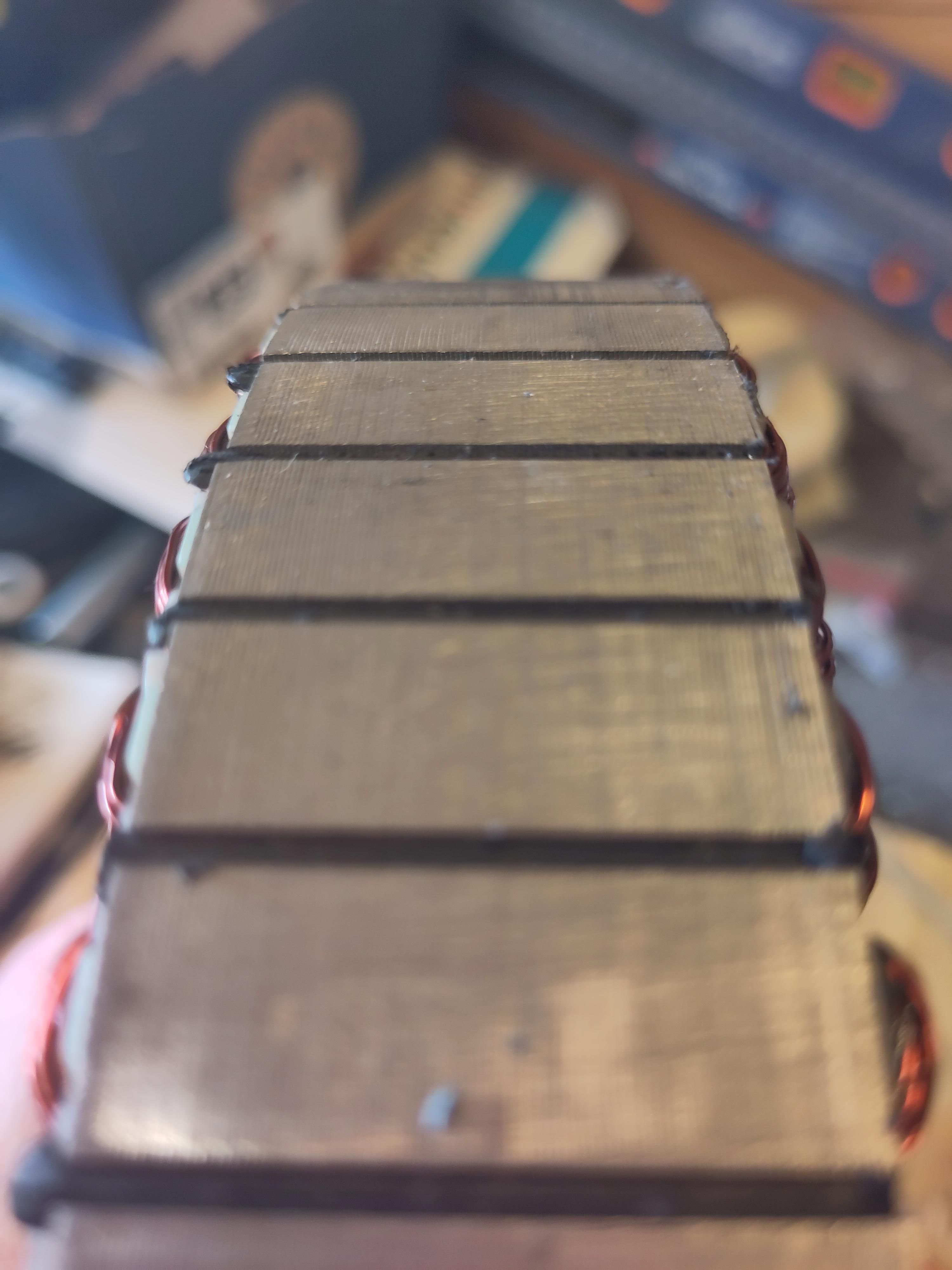

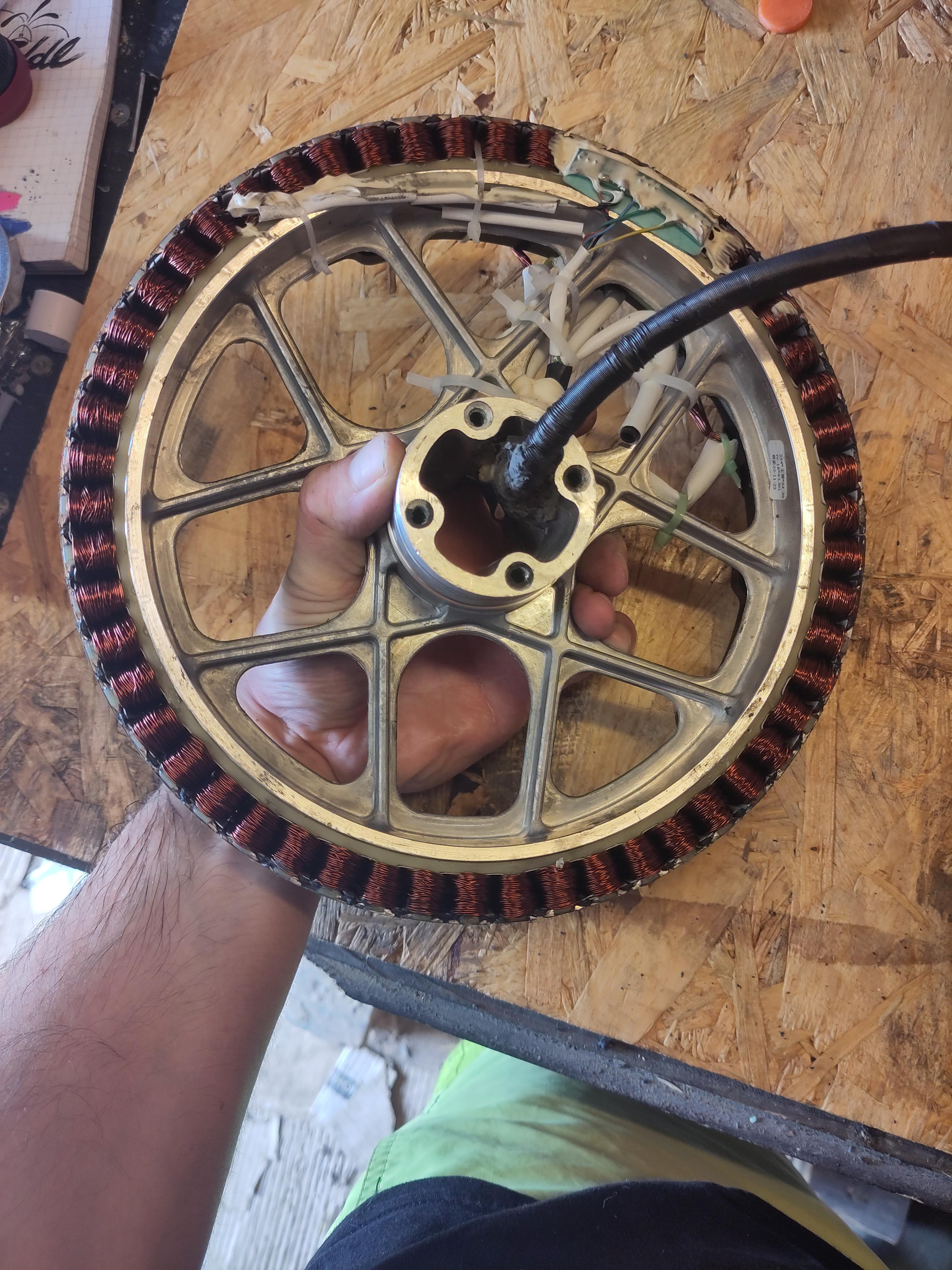

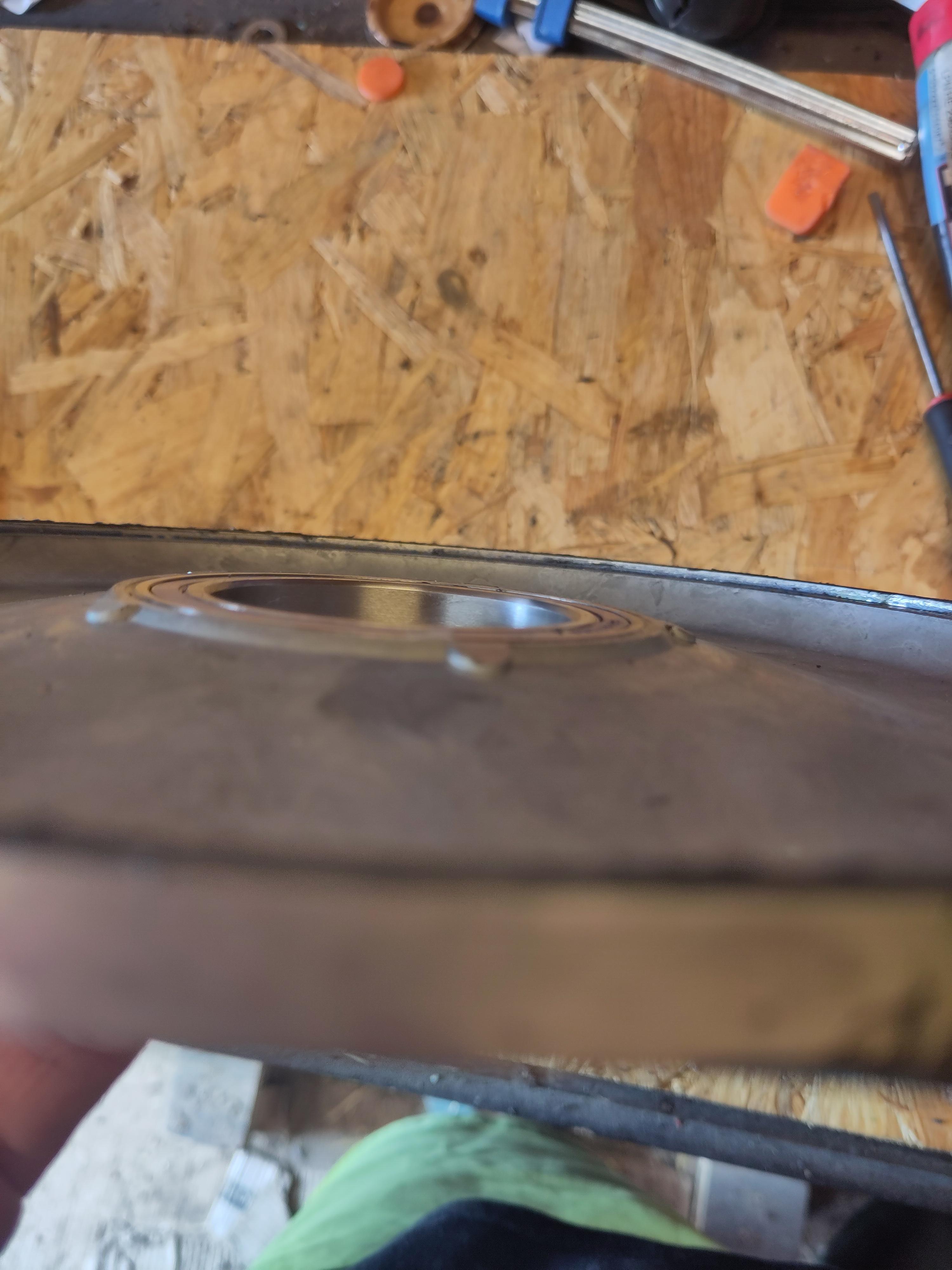

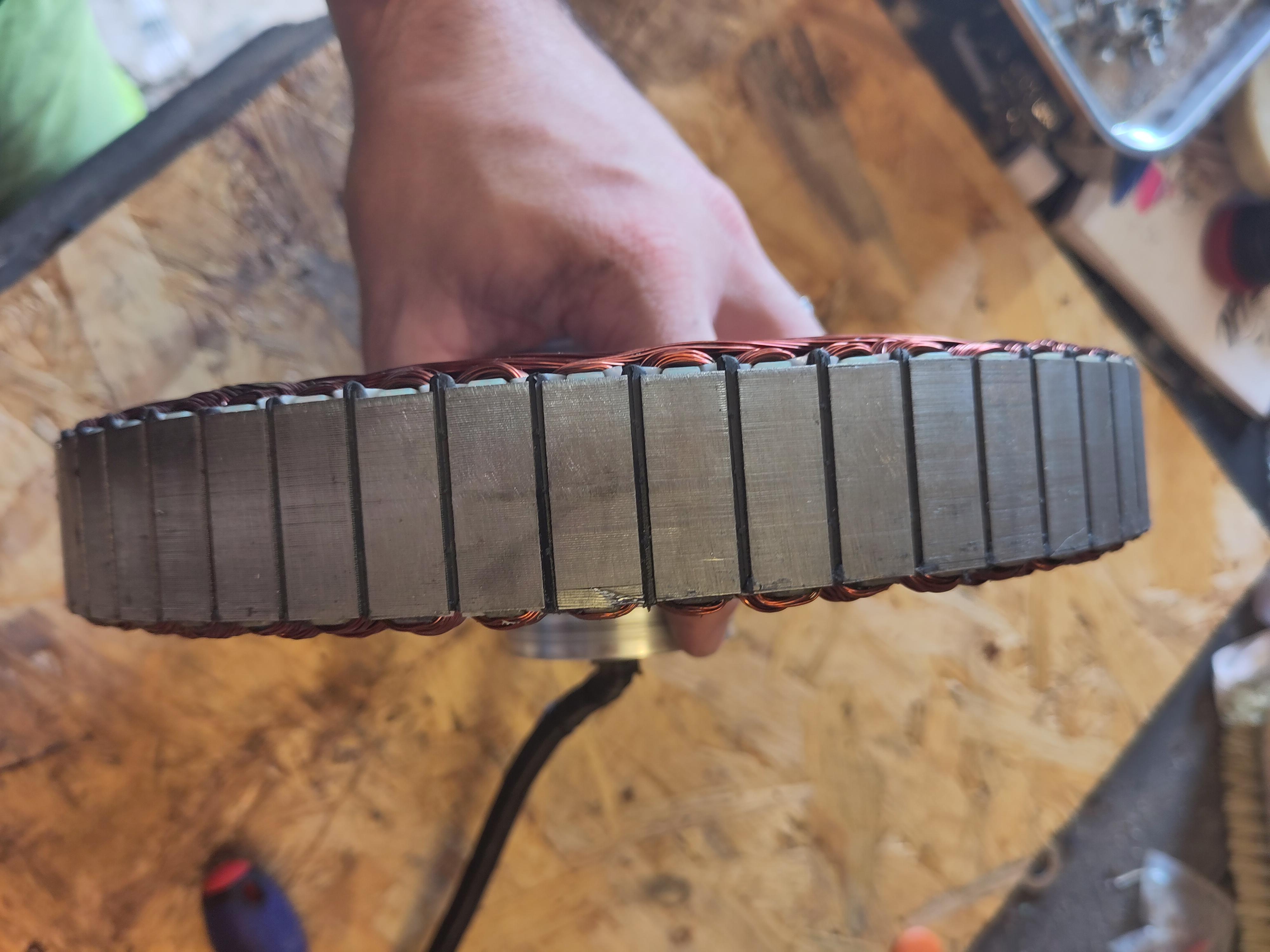

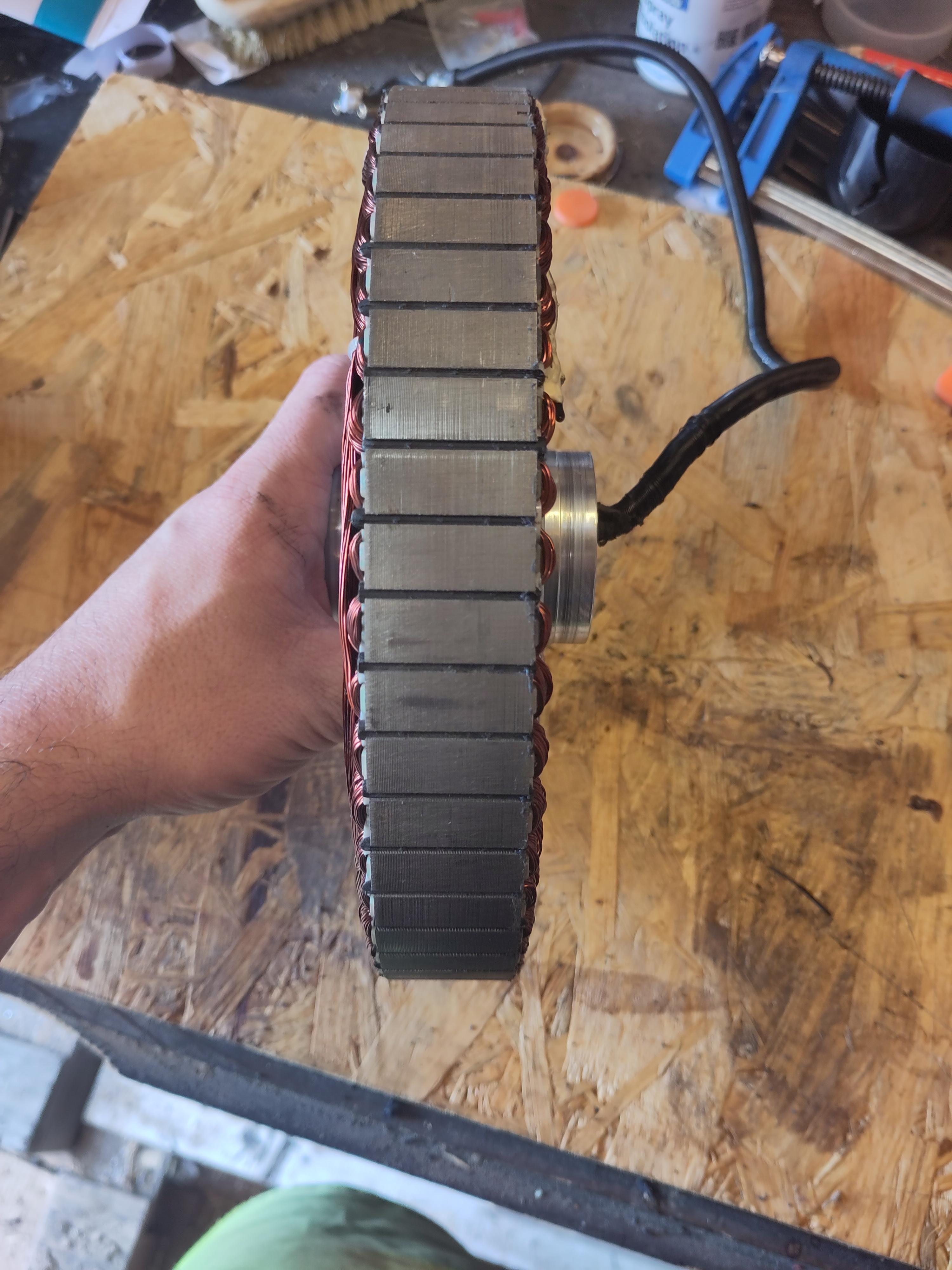

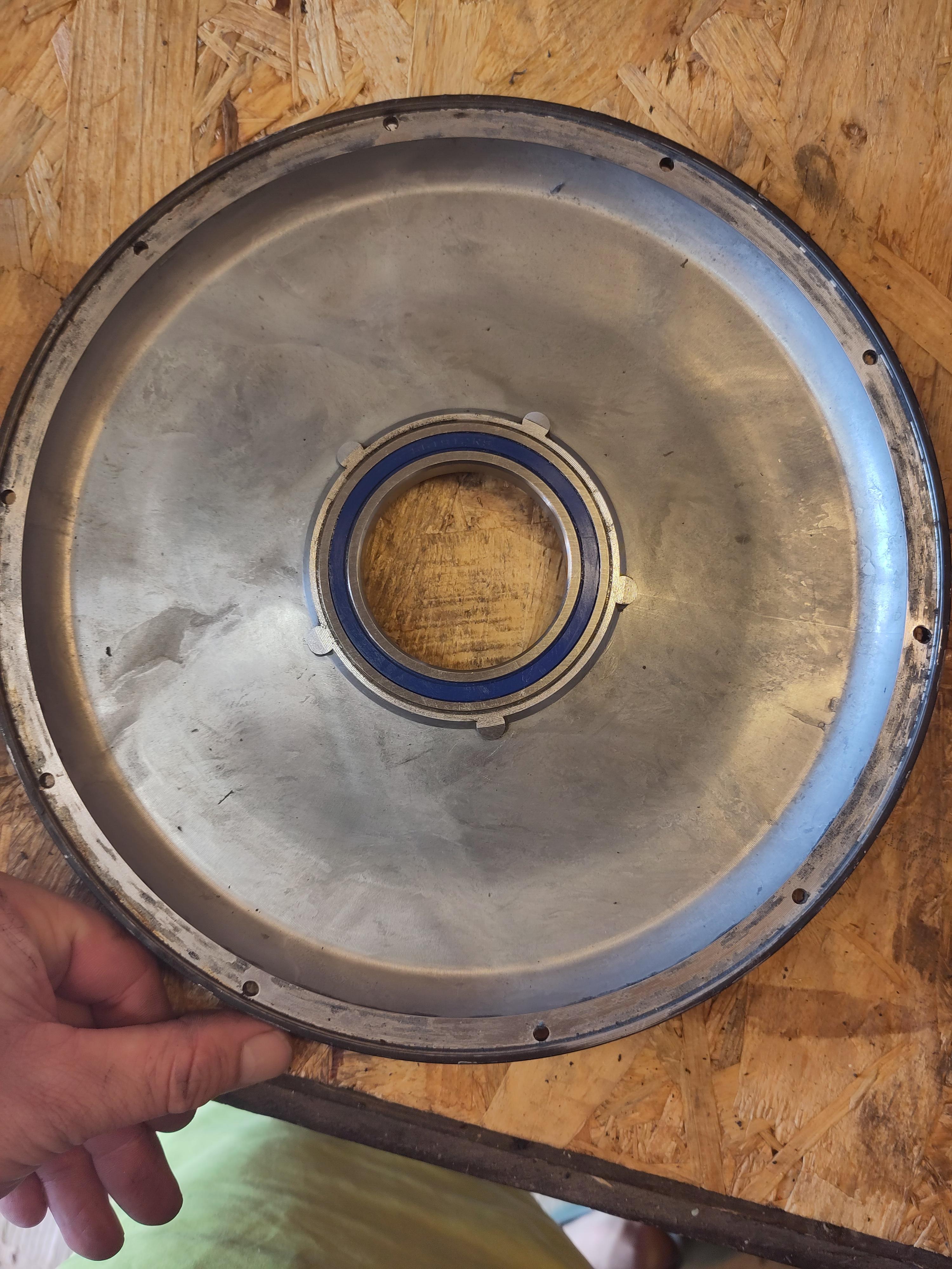

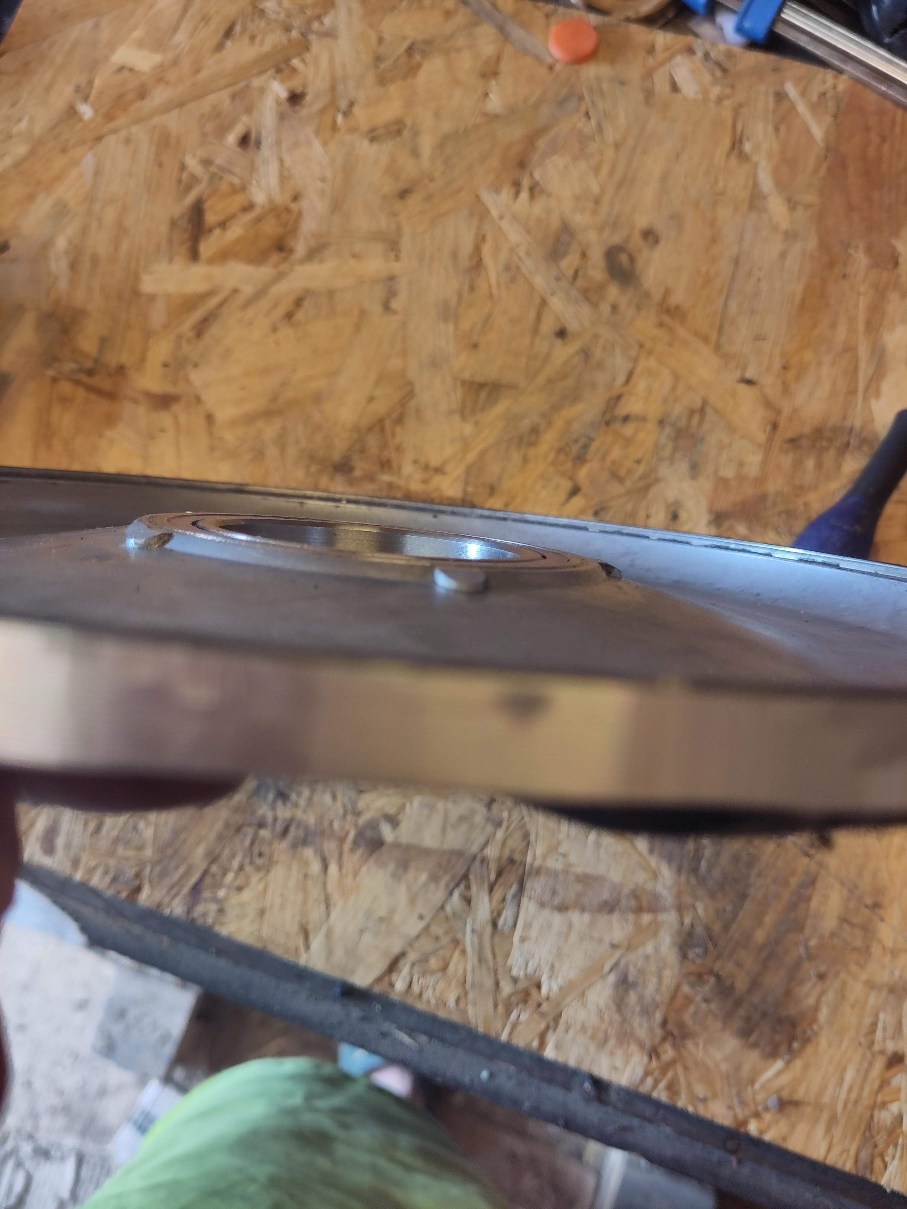

tritbool Posté(e) le 27 août 2023 Partager Posté(e) le 27 août 2023 Voilà donc j'ai réouvert la bête histoire de m'assurer que j'ai pas raté un truc (notamment l'etat du stator et du rotor). Hormis un petit poc sur le stator (qui ne pose pas problème à la rotation c.f l'image de gros plan, sur le fond de l'image: rien ne dépasse), tout le reste est clean au possible (de mon point de vue). Les roulements sont bien installés et à fleur, les joints spi en bon état, les axes sont propres, les roulements (ZEN Inox neufs) n'ont aucun jeu... Je vais donc remonter tout ça en utilisant cette fois de la loctite 648 pour coller les roulements à l'axe, sur un malentendu... Puis de la graisse PTFE tel que suggéré sur le forum pour la pose des spis(c.f mon post précédent), et advienne. J'aimerais vraiment que ce soit réglé (le déni est présent), parce que devoir me trimbaler la bombe de spray ptfe dans le sac à chaque rando.... Meh. Citer Lien vers le commentaire https://www.espritroue.fr/topic/22340-bruit-de-grincement-ks-s22-4000w/#findComment-380906 Partager sur d’autres sites More sharing options...

Dan Leezer Posté(e) le 27 août 2023 Partager Posté(e) le 27 août 2023 il y a 31 minutes, deadubed a dit : Ouaip 1 - Tu regardes si tu vois des marques de frottement (à la loupe) 2 - Sur le stator il y a 2 taches un peu noires 3 - Les pièces qui composent le moteur sont usinées avec des commandes numériques. Il y a un contrôle qualité ensuite qui laisse parfois passer quelques défauts. (Usure de plaquette ou casse sur les centres d’usinage modernes les outils sont remplacés automatiquement et parfois l’opérateur ne sait même pas ou et quand ça a pété.) 4 - Vérifie la planéité de ton roulement dans son logement au comparateur. 5 - Pas de vis pétées de rondelles perdues ou remplacées par une autre, d’axe ou d’entretoise inversé de vis changées par des plus longues (qui touchent le fond) ou de saleté dans un trou qui empêche d’en serrer une à fond ? Citer Lien vers le commentaire https://www.espritroue.fr/topic/22340-bruit-de-grincement-ks-s22-4000w/#findComment-380936 Partager sur d’autres sites More sharing options...
Dan Leezer Posté(e) le 27 août 2023 Partager Posté(e) le 27 août 2023 J’avais pas vu les lamelles abimées dans la photo n°3 Citer Lien vers le commentaire https://www.espritroue.fr/topic/22340-bruit-de-grincement-ks-s22-4000w/#findComment-380938 Partager sur d’autres sites More sharing options...
tritbool Posté(e) le 27 août 2023 Partager Posté(e) le 27 août 2023 Il y a 2 heures, Dan Leezer a dit : J’avais pas vu les lamelles abimées dans la photo n°3 ça à priori c'est que dalle Citer Lien vers le commentaire https://www.espritroue.fr/topic/22340-bruit-de-grincement-ks-s22-4000w/#findComment-380944 Partager sur d’autres sites More sharing options...
Dan Leezer Posté(e) le 28 août 2023 Partager Posté(e) le 28 août 2023 (modifié) Tu l’avais vue celle là ? Ce que j’y voit, c’est que le roulement est emmanché en premier sur le stator et en second dans le couvercle. Modifié le 28 août 2023 par Dan Leezer Citer Lien vers le commentaire https://www.espritroue.fr/topic/22340-bruit-de-grincement-ks-s22-4000w/#findComment-380946 Partager sur d’autres sites More sharing options...
