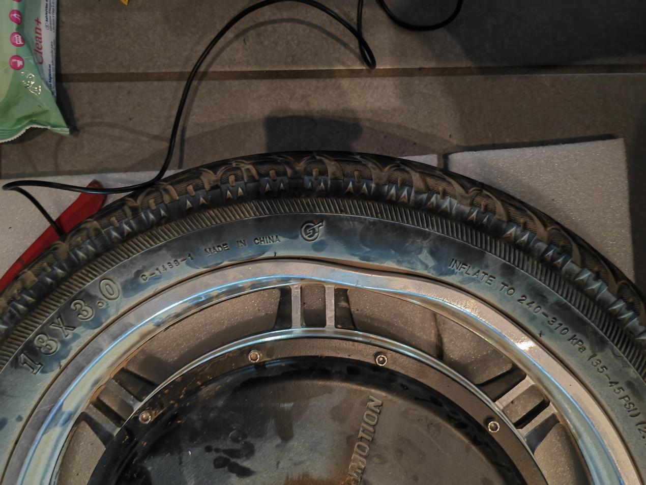

Invité Posté(e) le 21 juin 2024 Partager Posté(e) le 21 juin 2024 (modifié) Ce qui m'avait impressionné le plus, c'était l'état de la jante 😅 Comment peut-on arriver à un tel résultat ? c'est du grand art 😂 Modifié le 21 juin 2024 par fiocco Citer Lien vers le commentaire Partager sur d’autres sites More sharing options...
Trump_vance Posté(e) le 21 juin 2024 Auteur Partager Posté(e) le 21 juin 2024 Il y a 6 heures, fiocco a dit : Elle ressemble trait pour trait à la tienne (Étienne ?) et donc la mienne est bien une batch 4 😌 J'avais testé en la déplaçant avant de l'acheter, on peut le savoir en la déplaçant roue éteinte si elle est facile à faire rouler, c'est une batch 4 comme tu l'avais fait remarqué 😉 Mais aussi présence du joint de protection de roulement (batch 3 et 4) mais difficile à voir tellement c'est inaccessible, les bouchons de valves sont différents également. Content que tu sois sorti de prison 😅😆 Effectivement le gros roulement a une meilleure glisse, mais il me semble qu'il est déjà présent sur B3, à confirmer. La seule façon de voir la protection c'est de tomber la roue. Oui je suis sorti de prison, trop de begodiens et de cyclistes fauchés. 🫡 2 Citer Lien vers le commentaire Partager sur d’autres sites More sharing options...
Trump_vance Posté(e) le 21 juin 2024 Auteur Partager Posté(e) le 21 juin 2024 Il y a 3 heures, fiocco a dit : Ce qui m'avait impressionné le plus, c'était l'état de la jante 😅 Comment peut-on arriver à un tel résultat ? c'est du grand art 😂 Pour rester sérieux, je n'ai rien fais de spécial, un peu de offroad par ci par là.🤷♂️ 1 Citer Lien vers le commentaire Partager sur d’autres sites More sharing options...
