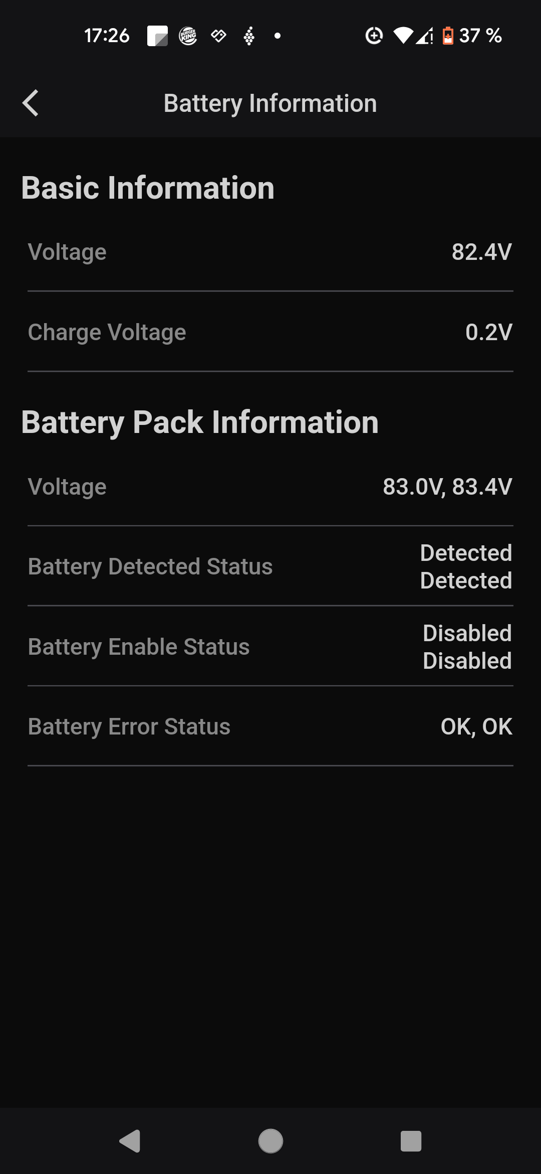

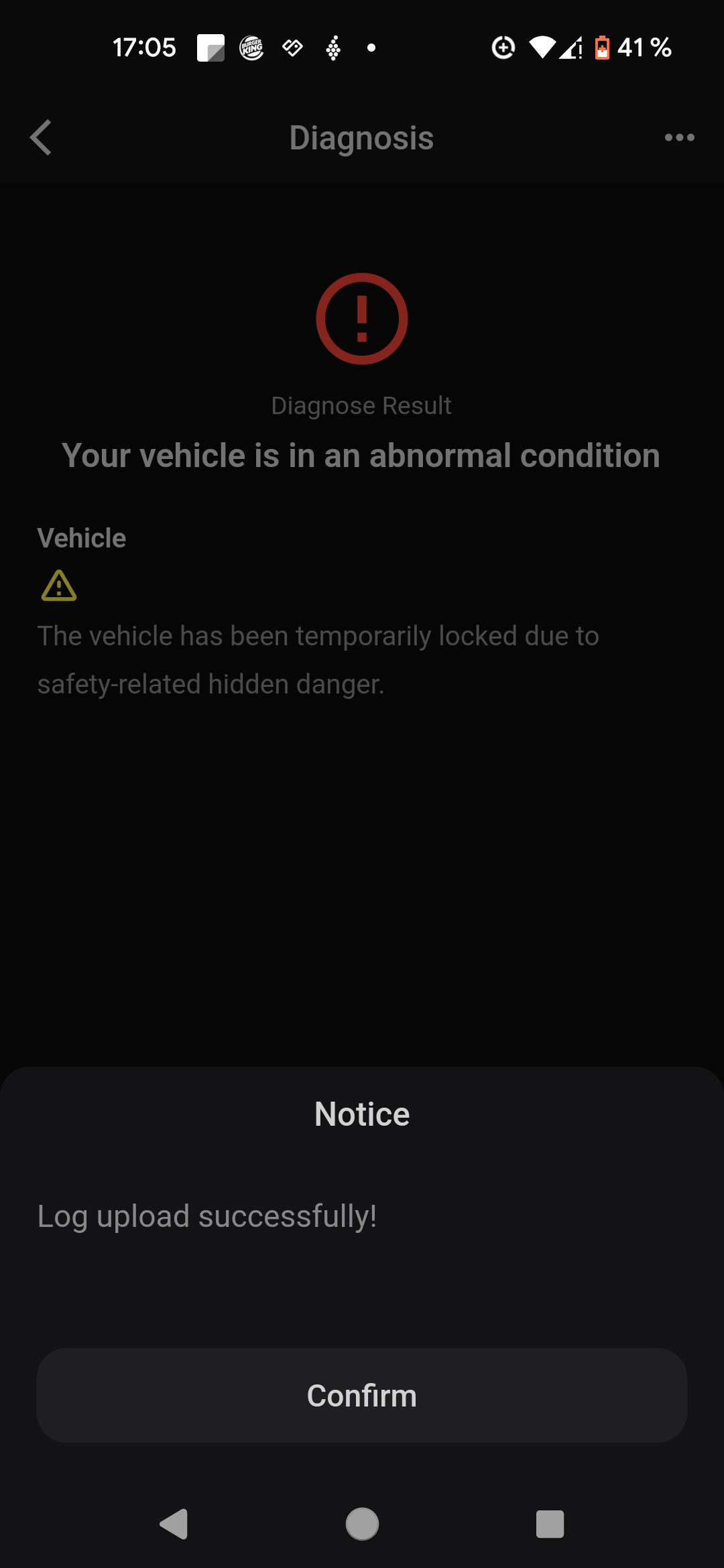

v5f06 Posté(e) le 21 juillet 2023 Partager Posté(e) le 21 juillet 2023 (modifié) Bonjour a tous,dans mon enthousiasme de découvrir une nouvelle roue pour pas cher,j ai acheté une v11 qui a un soucis. Le.diagnostique dit: The véhicule est temporairement bloqué du a une sécurité relatif a un danger soudain (traduction perso) Les batteries semblait un poil déséquilibre (1v) donc j ai démonté le capot carte mere ,puis jnai essayé avec une ou l'autre batterie seul,ca n a rien changer.J ai débranché les batteries et pris leur tension au final identique.J ai tout rebrancher, finalement cote batterie c est de nouveau a l équilibre sur l application.Pas moyen d avoir une stabilisation,la roue est bloqué software,meme si j unlock le cadenas ca se revloque immédiatement dans l app.Quand la roue n est pas allumé,la roue tourne normalement. Le type m a dit que cela c est bloqué,apres avoir rallumé la roue apres une charge.le chargeur repond bien,il charge la roue quand c est nécessaire,il envoit 84v donc ok J ai bien fait upload log dans le diagnostic mais je n arrive pas a voir ces logs...ou sont il? Voici les screenshots que j'ai pris concernant la machine et la batterie. Si vous savez vers quoi je dois me diriger,car je ne connais rien a la v11 ,et j ai lu de tout....en plus il semble y avoir pas mal de version différente (moi j ai 8 vis sur le capot de carte mere,alors que cela semble 4 maintenant.) Modifié le 22 novembre 2023 par v5f06 Citer Lien vers le commentaire Partager sur d’autres sites More sharing options...

v5f06 Posté(e) le 12 mars 2024 Auteur Partager Posté(e) le 12 mars 2024 (modifié) Il faut les contacter et surtout vérifier la tension reel des batteries. Le pire c est que cette mise en sécurité n empêche pas de charger la roue. Soit tu a un problème sur une ou 2 batterie soit probablement une carte mere incapable de reporter la vrai tension. J'espère que tu a une facture et un vendeur cool car autant inmotion chine procède au sav sur les pièces défectueuses, autant si ton revendeur n est pas ok (donc une boutique a déconseiller),il faut s arranger avec inmotion global pour se faire envoyer directement la pièce gratuitement (mais 30€ de douane).C est une intervention hors garantie mais pris en charge sans date limite par le constructeur,car c est un problème de sécurité. En fait beaucoup de.roue ont fonctionne tres bien avec un défaut d affichage des tensions mais pour faire face a des problème potentiels de depart de feu,ils ont intégré cette routine qui bloque le véhicule,mais ils l ont intégré 2 ou 3 ans apres la sortie de la roue,si bien que des roue ayant un defaut d affichage des tensions depuis le debut sont maintenant bloqué . Tu Peut changer la carte mere a 60€ sur Aliexpress,cela change ton numéro de serie,la roue va refonctionner mais certainement se rebloquera rapidement.Hors problème sur une batterie,c est la carte de puissance qui est en cause,c est elle qui reporte les tensions des 2 batterie et de la charge. Modifié le 12 mars 2024 par v5f06 Citer Lien vers le commentaire Partager sur d’autres sites More sharing options...

v5f06 Posté(e) le 27 novembre 2024 Auteur Partager Posté(e) le 27 novembre 2024 Il y a 16 heures, Pat75 a dit : Vous devriez peut-être essayer sur l'application Inmotion, de refaire la réinitialisation d'usine. Dans ma roue cranté tout en bas. Non ça ne marche pas,quand les batteries sont sur le statut locked c est fini il faut faire débloquer par inmotion. Citer Lien vers le commentaire Partager sur d’autres sites More sharing options...
Ibaloo Posté(e) le 27 novembre 2024 Partager Posté(e) le 27 novembre 2024 (modifié) Il y a 3 heures, v5f06 a dit : Non ça ne marche pas,quand les batteries sont sur le statut locked c est fini il faut faire débloquer par inmotion. Et je rajoute : il faut faire débloquer par Inmotion pendant les heures de travail en Chine, il faut que la roue soit chargée au max, même si elle hurle "danger danger" pendant des heures, et il n'y a aucune garantie qu'ils trouvent l'origine du problème. En tout cas en ce qui me concerne après 5 téléchargements des journaux de la roue ils n'ont toujours rien identifié formellement, m'indiquant vaguement devant mon exaspération après 5 déblocages qu'il faudrait sans doute 'changer la carte mère' parce que peut-être qu'un capteur de tension est en panne. Guère rassurant. Bref j'ai perdu 5x4h de ma vie à m'angoisser devant une roue bloquée, sans savoir si je pourrais repartir avec ou pas. Du coup la V11 est dans mon placard depuis 4 mois, avec des batteries bloquées et en overload à 87V depuis le chargement après leur dernière 'intervention'. Modifié le 27 novembre 2024 par Ibaloo Citer Lien vers le commentaire Partager sur d’autres sites More sharing options...
