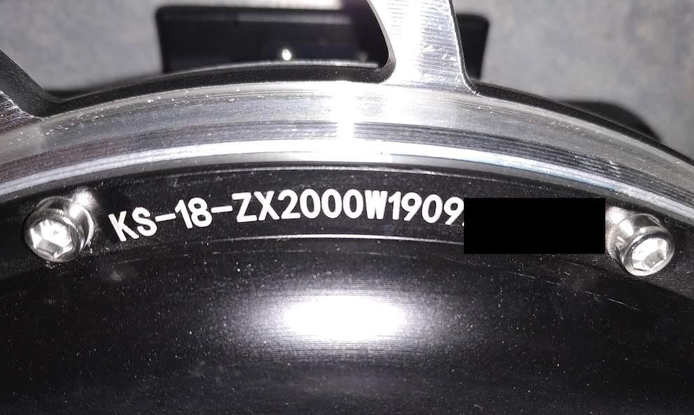

Les moteurs de 2000W des premières 18L portaient cette inscription sur le bord du flasque de la roue :

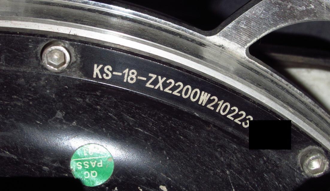

Celles avec moteur de 2200W (et toutes les 18XL) portent une inscription de ce type :
Ça ne prête pas à confusion. ;)

IMG_20230822_110514.thumb.jpg.60c4deedad2a94b475f65f5cada7538f.jpgBon, j'ai donc une 2000w (tampis😔). Merci pour l'info j'avais meme pas regardé par là...
