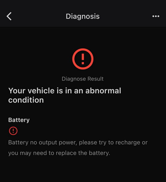

Fouki Posté(e) le 8 août 2023 Partager Posté(e) le 8 août 2023 Bonjour, Heureusement possesseur d'une V8 âgé de 4 ans et demi et d'environ 5000km, je n'avais jusque là jamais eu de problème à l'exception du crevaison (et d'un cut off que j'avais provoqué en voulant y aller trop fort en faible batterie). J'avais fait une "révision" de contrôle chez eRoue ya 2 ans pour me rassurer. Et hier soir, c'est le drame... enfin pas tout à fait mais bon. Je roulais depuis 3km à bonne allure (pour une V8), et d'un coup elle a ralenti à 10km/h puis quelques centaines de mètres après elle s'est quasi arrêtée, en braquant les pédales pour me faire descendre avec criant "Please Repair" et clignotant de partout. Le seul que j'ai vu sur le fofo était sur une V8F mais les conditions étaient un peu différentes. Ci dessous le message de l'appli InMotion : Le message ne semble pas trop "grave" mais on est moins en confiance avec ce genre de problème. On est d'accord qu'elle a fait son temps et que je dois faire le deuil ? Citer Lien vers le commentaire https://www.espritroue.fr/topic/22401-v8-please-repair/ Partager sur d’autres sites More sharing options...
Minch Posté(e) le 8 août 2023 Partager Posté(e) le 8 août 2023 (modifié) Je la rechargerai, comme indiqué, en tentant un équilibrage des cellules, si la fonctionnalité est disponible sur ce modèle... Bonne chance. Modifié le 8 août 2023 par Minch 1 Citer Lien vers le commentaire https://www.espritroue.fr/topic/22401-v8-please-repair/#findComment-379401 Partager sur d’autres sites More sharing options...

v5f06 Posté(e) le 8 août 2023 Partager Posté(e) le 8 août 2023 Oui chez inmotion en tout les cas sur v5 v8 v10 il n y a pas d equilibrage des cellules ou les système est mal foutu et ne fonctionne pas. Tu peut essayer une longue charge (3/4h apres l allumage de la led verte du chargeur) et vérifier la tension maximale apres 3h de repos avec par exemple l.application euc world ou wheel log . Et reviens pour donner le résultat de la tension max.si.tu a un multimètre tu peut etre plus précis en prenant la tension sur la batterie. Citer Lien vers le commentaire https://www.espritroue.fr/topic/22401-v8-please-repair/#findComment-379407 Partager sur d’autres sites More sharing options...
Fouki Posté(e) le 11 août 2023 Auteur Partager Posté(e) le 11 août 2023 Le 08/08/2023 à 12:47, v5f06 a dit : Tu peut essayer une longue charge (3/4h apres l allumage de la led verte du chargeur) et vérifier la tension maximale apres 3h de repos avec par exemple l.application euc world ou wheel log . Développer Bonne nouvelle, après avoir suivi ta méthode la roue est reparti semble t-il. Je n'ai fait que 4.5km pour tester et sans appuyer jusqu'au tilt-back mais je n'ai pas eu de soucis. Wait & See. Je n'ai pas testé les tensions. D'après DarknessBot je suis à 83.4v, je ne connais pas la fiabilité de la valeur par contre. Merci @v5f06 Citer Lien vers le commentaire https://www.espritroue.fr/topic/22401-v8-please-repair/#findComment-379573 Partager sur d’autres sites More sharing options...
v5f06 Posté(e) le 11 août 2023 Partager Posté(e) le 11 août 2023 Le 11/08/2023 à 08:56, Fouki a dit : Bonne nouvelle, après avoir suivi ta méthode la roue est reparti semble t-il. Je n'ai fait que 4.5km pour tester et sans appuyer jusqu'au tilt-back mais je n'ai pas eu de soucis. Wait & See. Je n'ai pas testé les tensions. D'après DarknessBot je suis à 83.4v, je ne connais pas la fiabilité de la valeur par contre. Merci @v5f06 Développer Bhein en fait la valeur affiché est celle que la roue remonte,mais malheureusement les roues inmotion remontent tres souvent des informations erronées... Enleve le plastique cote batterie,allume la roue puis debranche le connecteur xt60 (gros fil noir et rouge)Et la avec le multimetre tu pourras comparer la valeur reel a la valeur affiché. Citer Lien vers le commentaire https://www.espritroue.fr/topic/22401-v8-please-repair/#findComment-379583 Partager sur d’autres sites More sharing options...
