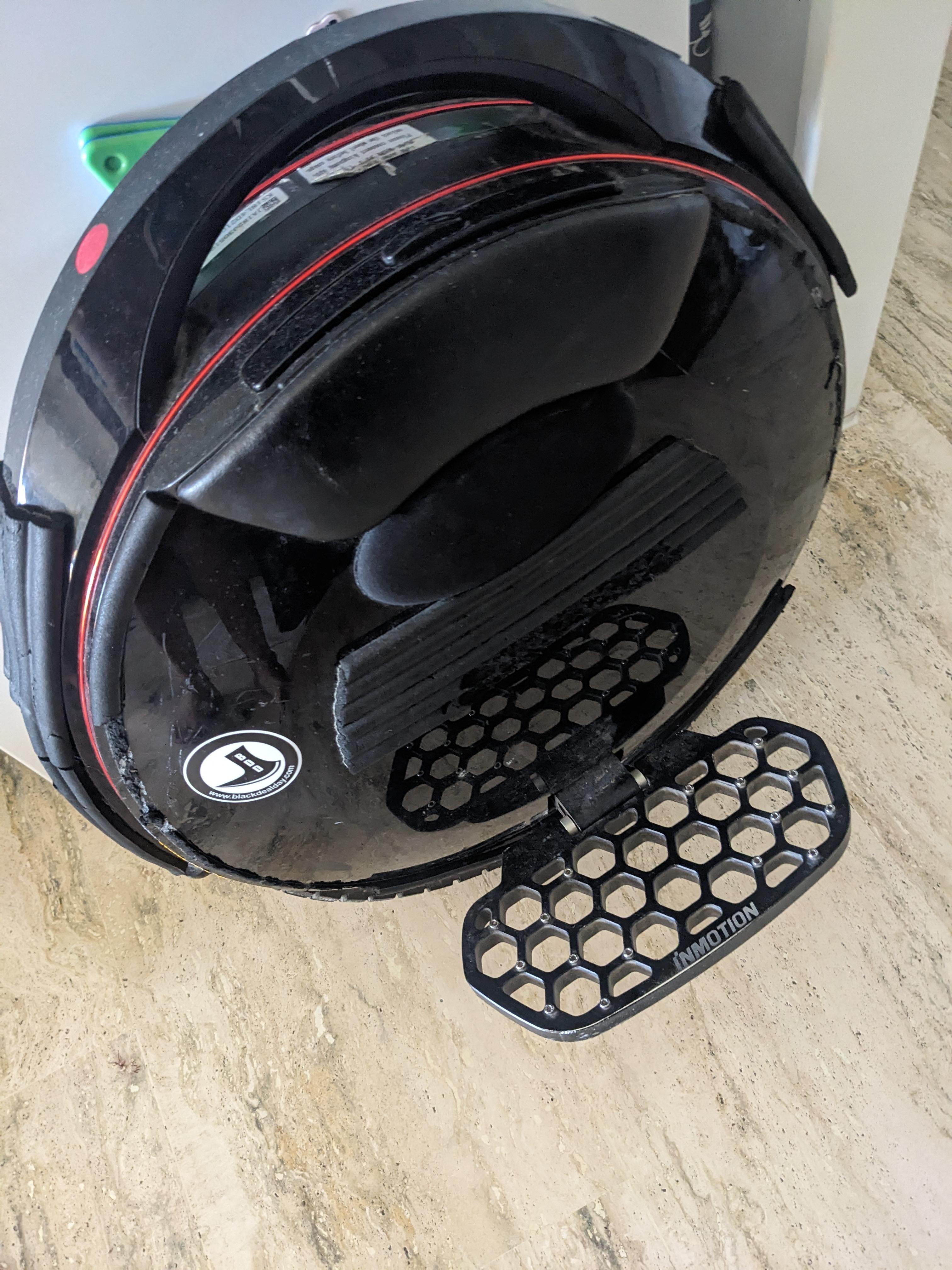

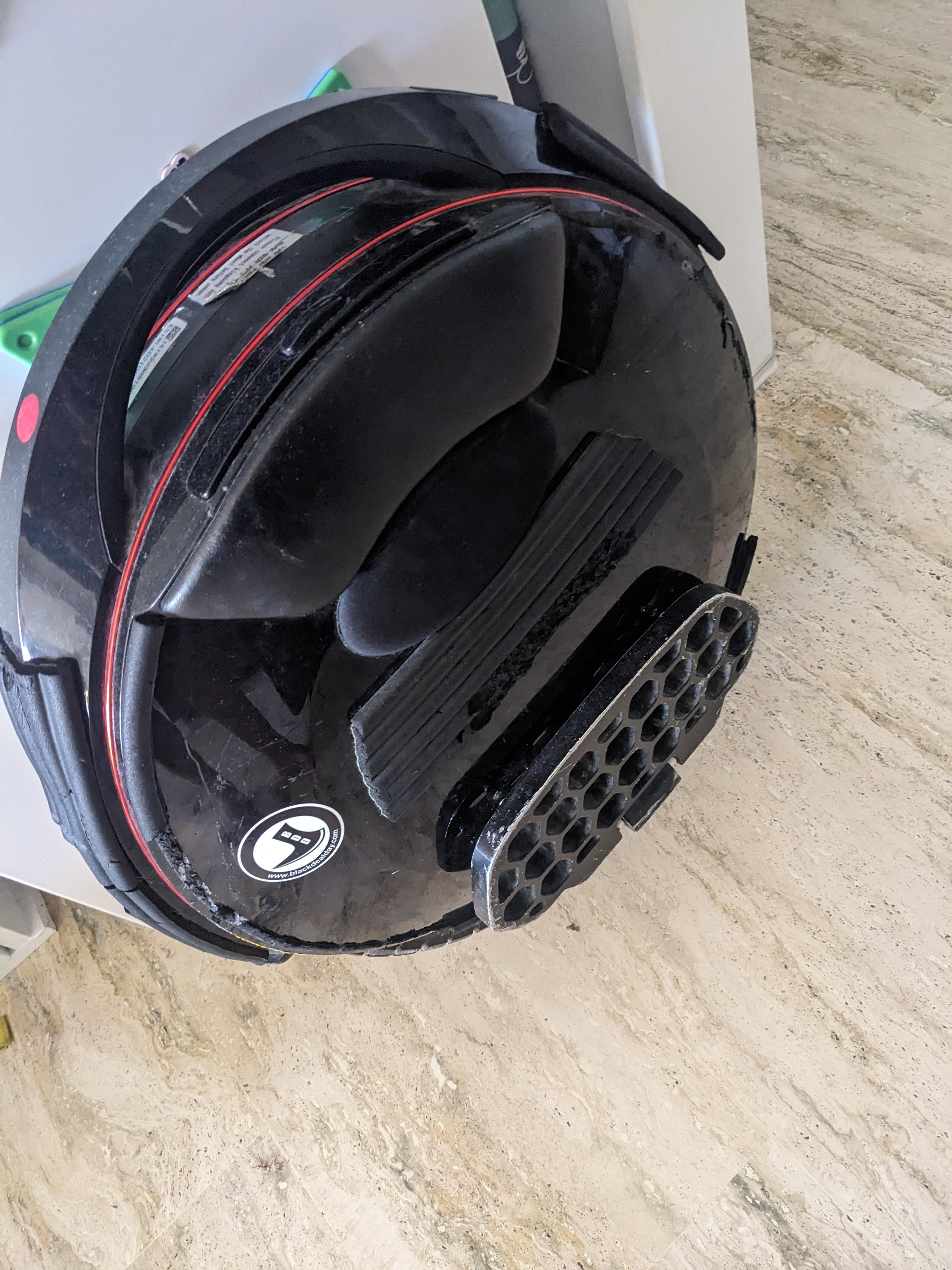

Des picots sur les pedales tu en trouve chez euc clubhouse ou alors tu prends des pedales de v11 (comme j'ai sur ma v8f)ca va tres bien si tu a des chaussures adaptées.
Pedale nid d abeille de v11 demande des ajustements a la lime pour etre bien compatible v8.

Pédale nid d abeille de v11 demande des ajustements a la lime pour être bien compatible v8.
C’est une peu ce que je cherche pour ma V8F. Mais j’avoue que je n’ai pas trop envie de travailler à l’ajustement …
Du coup, je regarde plutôt du côté de ce que propose NyloNove, qui propose des socles / pédales adapté pour approximativement le même prix que celles de la Inmotion V11.
