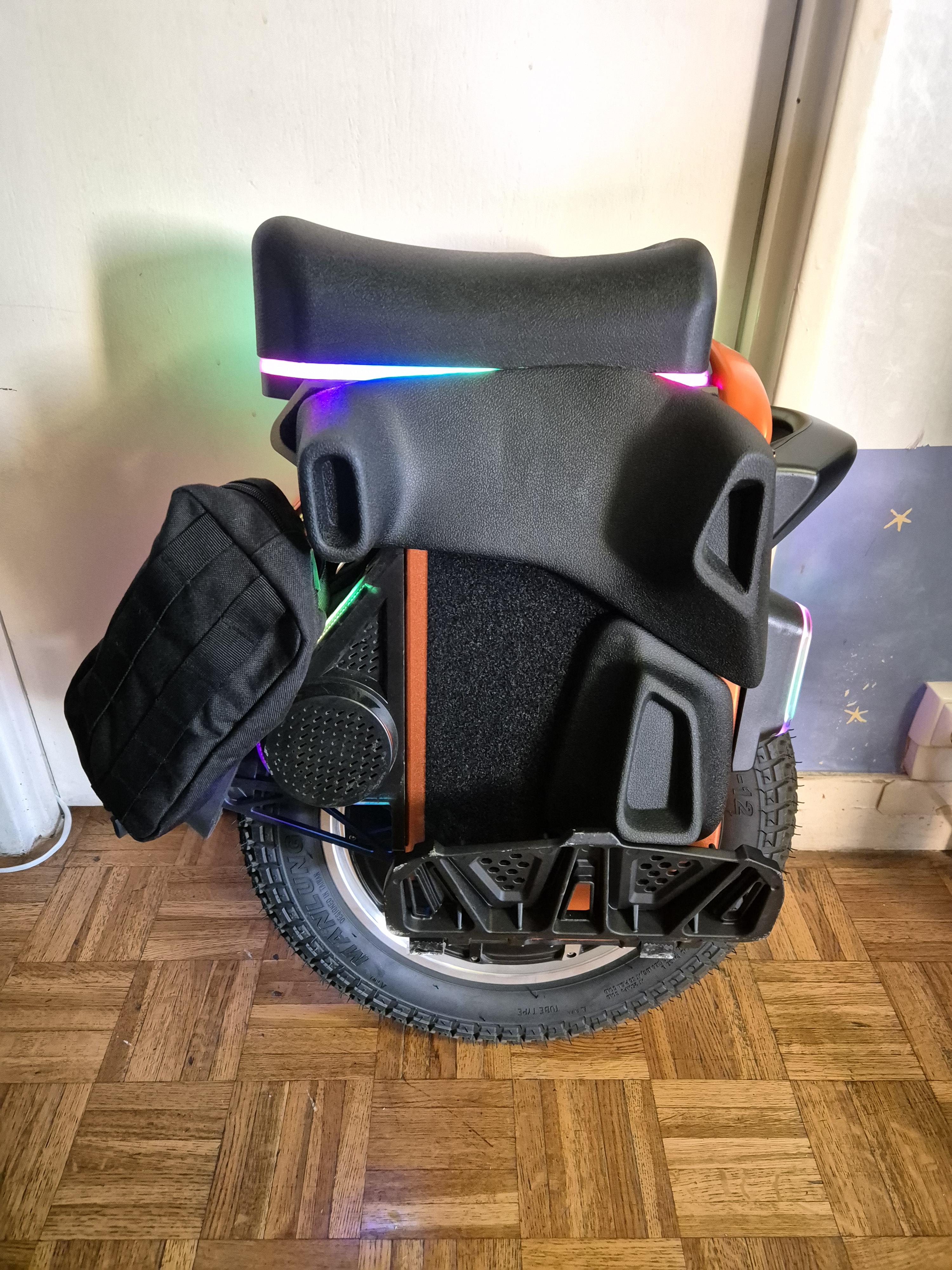

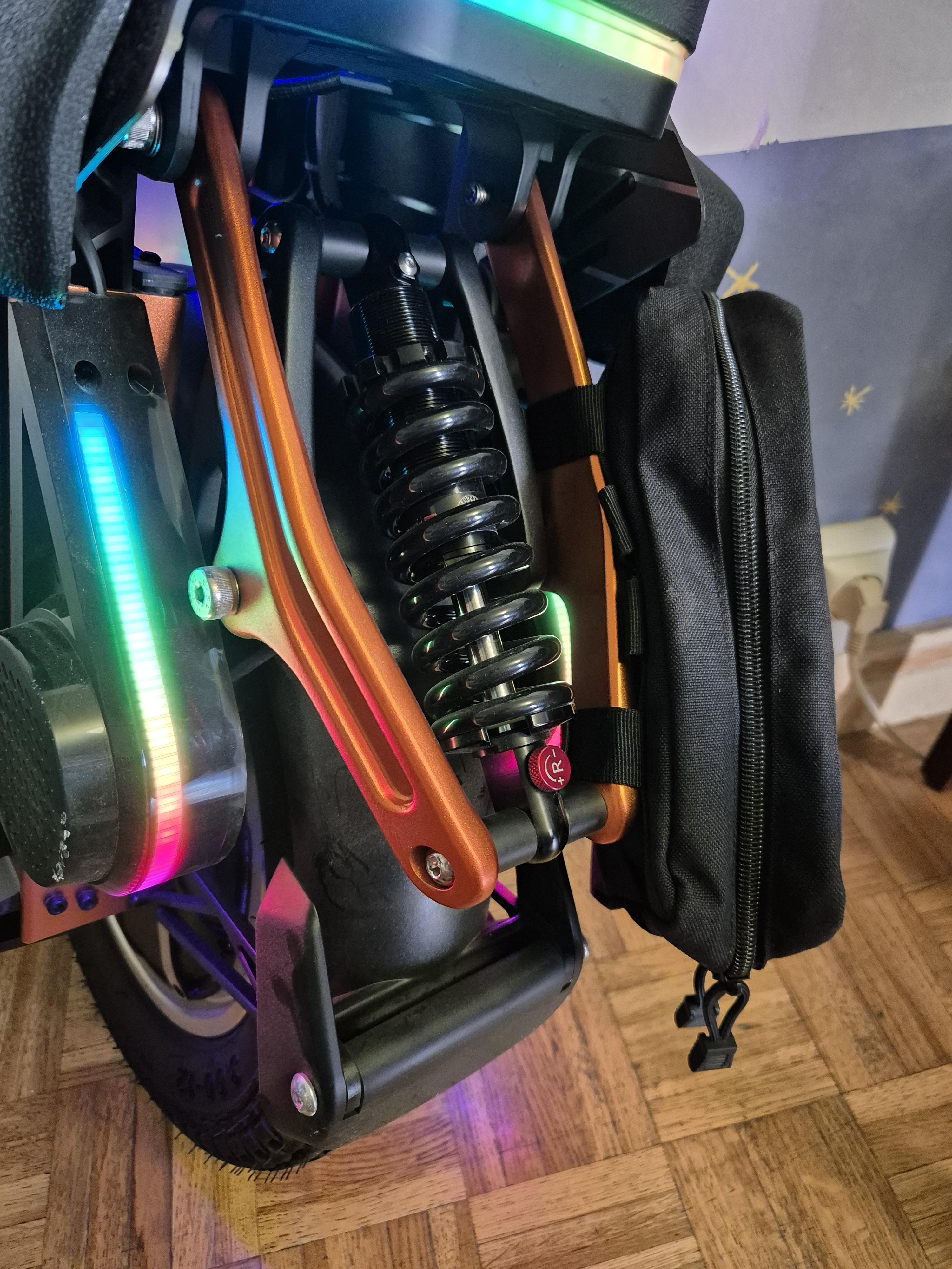

Ryushinkei Posté(e) le 12 août 2024 Partager Posté(e) le 12 août 2024 J'ai rajouté une sacoche pour mettre des petits objets facile d'accès. En testant, ça ne gêne ni les pieds ni la suspension ni la béquille. Je compte mettre une deuxième sur le côté opposé. 2 Citer Lien vers le commentaire Partager sur d’autres sites More sharing options...

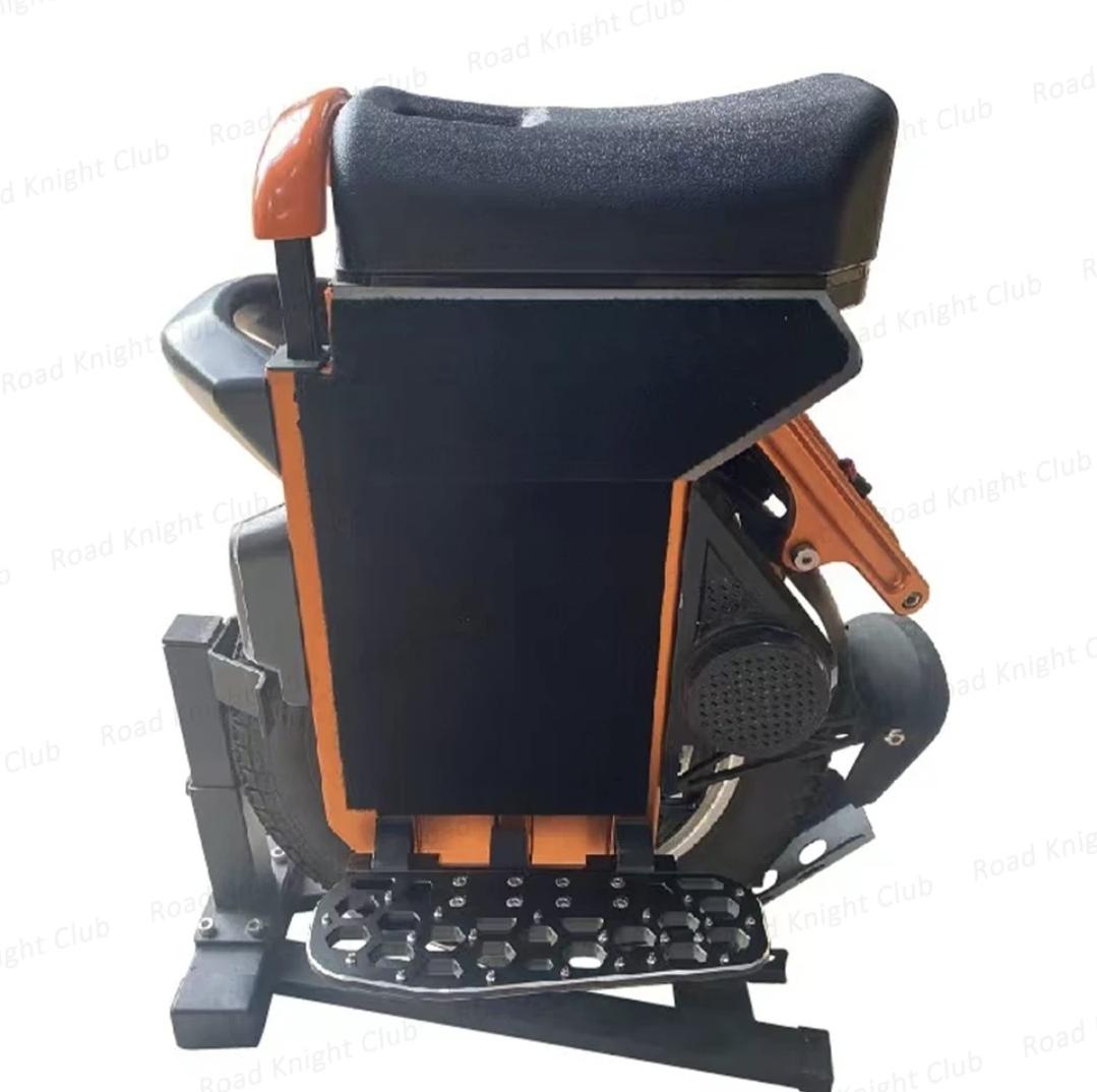

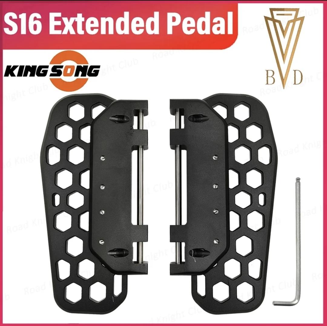

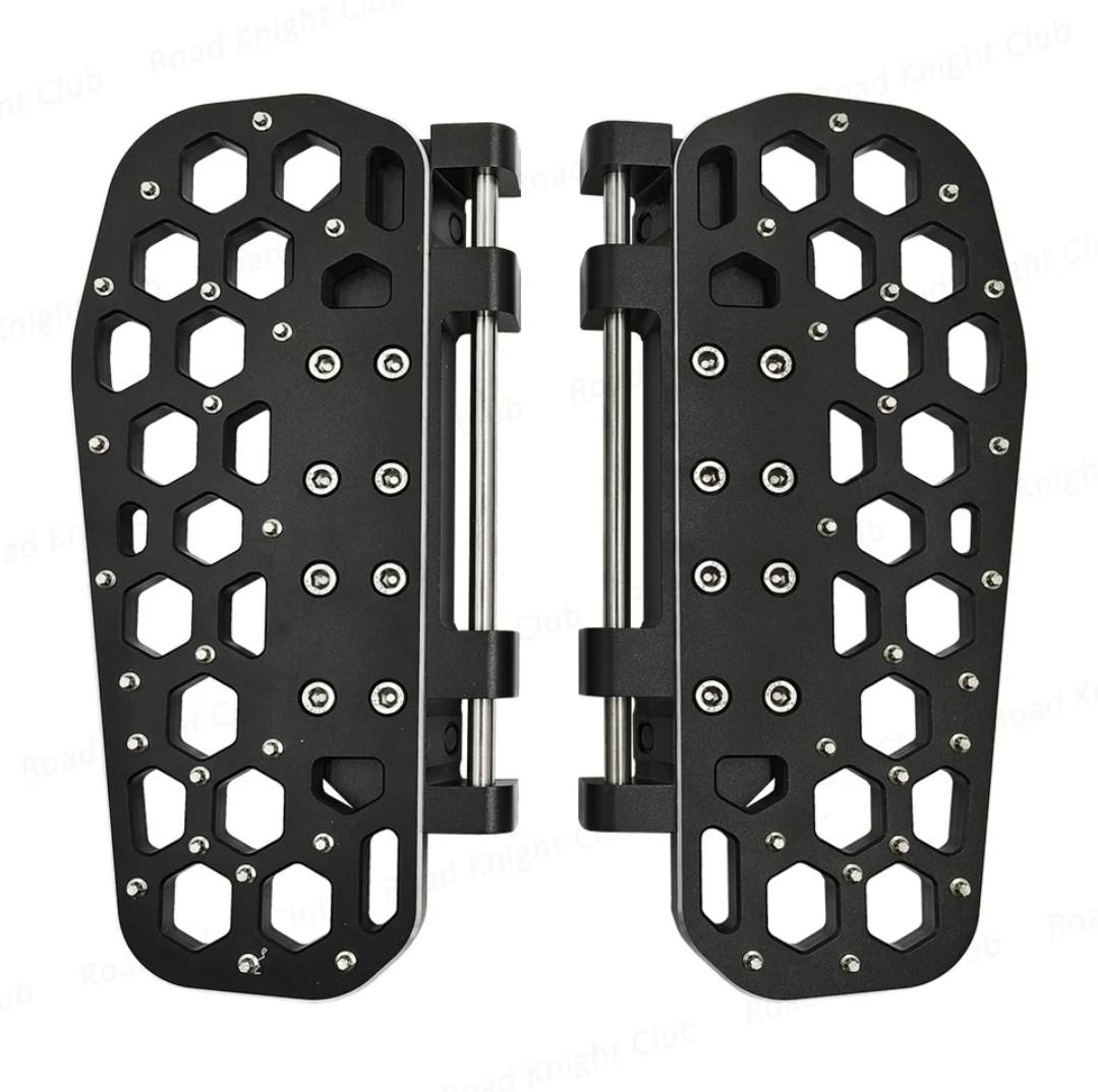

Ryushinkei Posté(e) le 12 août 2024 Partager Posté(e) le 12 août 2024 D'ailleurs, il existe maintenant des pedales aftermarket qui semblent mieux gripper que les origines. Je devrais les recevoir dans 2 jours 9 1 Citer Lien vers le commentaire Partager sur d’autres sites More sharing options...
LeKeiser Posté(e) le 12 août 2024 Partager Posté(e) le 12 août 2024 Elles valent chères ? J'ai déjà acheté un pied exprès pour elle. Elle sera bien, chez le moi 💗 Citer Lien vers le commentaire Partager sur d’autres sites More sharing options...
Ryushinkei Posté(e) le 12 août 2024 Partager Posté(e) le 12 août 2024 à l’instant, LeKeiser a dit : Elles valent chères ? J'ai déjà acheté un pied exprès pour elle. Elle sera bien, chez le moi 💗 195e sur aliexpress. C'est le prix que couterait une marque de qualité comme nylonove ou grizzla, mais je pense que ça va prendre du temps avant qu'ils sortent leur version pour la S16. Citer Lien vers le commentaire Partager sur d’autres sites More sharing options...
LeKeiser Posté(e) le 12 août 2024 Partager Posté(e) le 12 août 2024 il y a 2 minutes, Ryushinkei a dit : 195e sur aliexpress. C'est le prix que couterait une marque de qualité comme nylonove ou grizzla, mais je pense que ça va prendre du temps avant qu'ils sortent leur version pour la S16. €195 ??????????? PLS 🥵 Citer Lien vers le commentaire Partager sur d’autres sites More sharing options...
