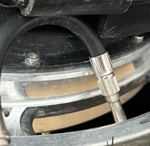

Edge Posté(e) le 28 septembre 2024 Partager Posté(e) le 28 septembre 2024 (modifié) Salut, j'ai commencé la roue récemment sur la S16, j'ai remarqué comme @Sweet qu'après même pas une semaine je passe de 2,40 bar à environ 1,60. Je vais commander un kit pour avoir de quoi resserrer l'obus de la valve voir le changer. J'ai également remarqué que c'était une belle galère rien que pour regonfler le pneu, j'ai peur de tirer trop fort sur la valve mais elle appuie presque sur la jante. Après même pas 3 regonflages j'ai déjà un peu abîmé la jante ( peut être plus visible sur la deuxième photo ) est ce que c'est foutu comme ça sur toutes les roues ? Genre la valve limite collée sur la jante et même retirer le bouchon n'est pas facile. Par exemple, il faut réussir à tirer sur la valve vers l'extérieur avec une main pour être capable de tourner le bouchon avec l'autre main.. ( même galère pour venir se brancher sur la valve ensuite pour gonfler ) J'ai peut être raté une manip simple comme tout mais j'ai rien vu dans la notice. Merci d'avance ( désolé si c'est pas très claire ) Modifié le 28 septembre 2024 par Edge 1 1 Citer Lien vers le commentaire https://www.espritroue.fr/topic/22419-kingsong-s16/page/134/#findComment-416881 Partager sur d’autres sites More sharing options...
Schepi Posté(e) le 28 septembre 2024 Partager Posté(e) le 28 septembre 2024 La valve "collé" à la roue, j'avais eu ça sur mes deux Kingsong (KS S18 et KS 14m). Mais pas au point de laisser une marque comme sur ta photo 😕. Malheureusement ça commence a faire beaucoup de problème vis à vis de la chambre à air. Je pense que ça va devenir un point indispensable à vérifier pour tout nouveau possesseur de S16. Autant quand on se plaignait de la "solidité" de la roue vis à vis de sollicitation extrême ça pouvait être compréhensible (vu qu'elle n'est simplement pas faites pour ça (voir vidéo de WW)). Mais un problème de chambre à air qui semble devenir récurrent c'est quand même dommage. Après le point positif, même si ce n'est pas normal vis à vis du consommateur, c'est une pièce d'usure "facilement" changeable et "upgradable". 1 Citer Lien vers le commentaire https://www.espritroue.fr/topic/22419-kingsong-s16/page/134/#findComment-416883 Partager sur d’autres sites More sharing options...
LeKeiser Posté(e) le 28 septembre 2024 Partager Posté(e) le 28 septembre 2024 Il y a 2 heures, Edge a dit : Salut, j'ai commencé la roue récemment sur la S16, j'ai remarqué comme @Sweet qu'après même pas une semaine je passe de 2,40 bar à environ 1,60. Je vais commander un kit pour avoir de quoi resserrer l'obus de la valve voir le changer. J'ai également remarqué que c'était une belle galère rien que pour regonfler le pneu, j'ai peur de tirer trop fort sur la valve mais elle appuie presque sur la jante. Après même pas 3 regonflages j'ai déjà un peu abîmé la jante ( peut être plus visible sur la deuxième photo ) est ce que c'est foutu comme ça sur toutes les roues ? Genre la valve limite collée sur la jante et même retirer le bouchon n'est pas facile. Par exemple, il faut réussir à tirer sur la valve vers l'extérieur avec une main pour être capable de tourner le bouchon avec l'autre main.. ( même galère pour venir se brancher sur la valve ensuite pour gonfler ) J'ai peut être raté une manip simple comme tout mais j'ai rien vu dans la notice. Merci d'avance ( désolé si c'est pas très claire ) Hello Ce qu'il te faut, c'est un prolongateur de la valve : https://www.amazon.fr/gp/product/B07DPRHWVZ/ref=ppx_yo_dt_b_search_asin_title?ie=UTF8&th=1 J'utilise ça sur toutes mes roues. Pas besoin de forcer sur la valve, tu visses et hop ! A la rigueur tu glisses un petit tournevis pour soulever la valve le temps que tu visses l'adaptateur et HOP ! Bon, c'est toujours pas cool, ça ,cette perte de pression... A voir si c'est la valve ou un micro trou sur la chambre. Tiens nous au courant 1 1 Citer Lien vers le commentaire https://www.espritroue.fr/topic/22419-kingsong-s16/page/134/#findComment-416888 Partager sur d’autres sites More sharing options...

Edge Posté(e) le 28 septembre 2024 Partager Posté(e) le 28 septembre 2024 (modifié) Ah cool merci @LeKeiser 😄 je vais me le prendre au passage avec ce kit pour pour resserrer l'obus de la valve https://www.amazon.fr/gp/product/B09CPZSRKN ( si ça peut aiguiller quelqu'un qui passera plus tard ici ) Je vais faire vraiment plus attention à l'avenir car si je dois vérifier la pression chaque semaine je risque de voir rapidement ce qui ce passe à l'intérieur.. 😭 Le tournevis pour éloigner la valve je sais pas si je risque pas de faire plus de dégâts 🤔 je vais tenter la prochaine fois et voir si je trouve pas quelque chose de similaire en plastique. @SchepiOui c'est pas sérieux, d'autant pour le prix c'est quand même dommage de devoir faire le boulot du contrôle qualité.. Je suis pas sûr d'avoir compris la fin de ton message, la jante est remplaçable facilement ? C'est pas une pièce unique avec le moteur attaché dessus ? Comme j'avais vu la pièce complète ( sur aliexpress ) en cherchant au cas où pour la changer je me suis dit que c'était mort et qu'il fallait tout changer intégralement https://fr.aliexpress.com/item/1005007354901490.html Je reste très content de la roue et maintenant que j'arrive à me déplacer sans trop de soucis, ( les demi-tour c'est pas encore ça ) démarrer et descendre à volonté je passe ma meilleur vie. Au moins désormais je sais sur quoi je vais devoir regarder plus sérieusement pour la prochaine roue. Avoir une deuxième roue ça me rassure si j'ai un problème avec celle là, une plus petite d'environ 20 kg max, qui a fait ses preuves depuis quelques années, si possible avec la certification IP pour pas me faire trop de mouron les semaines où il va pleuvoir. Et surtout... Une roue qui ne BIP pas autant pour tout et rien 😆 j'aime bien Kingsong mais là c'est trop en plus de pas pouvoir être désactivé.. Pour être discret en repartant du boulot on repassera.. Si la A2 de Begode n'était pas en rupture de stock je passerai bien à la caisse dès maintenant mais bon je vais me laisser le temps de regarder tout ce qu'il y a 😁 Je rajoute deux photos pour mieux voir à quel point le bouchon drague comme un gros lourd la pauvre jante 🫠 Modifié le 28 septembre 2024 par Edge Citer Lien vers le commentaire https://www.espritroue.fr/topic/22419-kingsong-s16/page/134/#findComment-416907 Partager sur d’autres sites More sharing options...

misc Posté(e) le 29 septembre 2024 Partager Posté(e) le 29 septembre 2024 Je vous trouve bien pointilleux par ici, toutes mes roues ont eut la valve de la chambre à air orientée au petit bonheur la chance, parfois bien plus inaccessible que ci dessus. J’ai peur que la recherche de petite bête (picots du pneu, centrage de celui ci, trolley non parfait (etc)) n’atténue votre appréciation de ce qui semble une roue plus tôt normale. 3 Citer Lien vers le commentaire https://www.espritroue.fr/topic/22419-kingsong-s16/page/134/#findComment-416964 Partager sur d’autres sites More sharing options...
Edge Posté(e) le 29 septembre 2024 Partager Posté(e) le 29 septembre 2024 2 hours ago, misc said: Je vous trouve bien pointilleux par ici, toutes mes roues ont eut la valve de la chambre à air orientée au petit bonheur la chance, parfois bien plus inaccessible que ci dessus. Pour le coup je sais pas si c'est les photos ( l'angle du téléphone et la qualité ) qui ne sont pas fidèles, mais la valve sans le bouchon est en contact direct avec la jante, ça veux dire quoi plus inaccessible encore ? 😭 Citer Lien vers le commentaire https://www.espritroue.fr/topic/22419-kingsong-s16/page/134/#findComment-417072 Partager sur d’autres sites More sharing options...
misc Posté(e) le 29 septembre 2024 Partager Posté(e) le 29 septembre 2024 (modifié) 17 minutes ago, Edge said: Pour le coup je sais pas si c'est les photos ( l'angle du téléphone et la qualité ) qui ne sont pas fidèles, mais la valve sans le bouchon est en contact direct avec la jante, ça veux dire quoi plus inaccessible encore ? 😭 En contact direct avec le moteur, ne laissant même pas un bon angle d'approche.. Contact jante je m'estime heureux, il suffit de soulever la valve pour brancher la pompe.. edit: par exemple... très ennuyeux a brancher.. Modifié le 29 septembre 2024 par misc 1 Citer Lien vers le commentaire https://www.espritroue.fr/topic/22419-kingsong-s16/page/134/#findComment-417073 Partager sur d’autres sites More sharing options...
King Size Posté(e) le 29 septembre 2024 Partager Posté(e) le 29 septembre 2024 (modifié) Il y a 22 heures, Edge a dit : Je rajoute deux photos pour mieux voir à quel point le bouchon drague comme un gros lourd la pauvre jante 🫠 J'émettrais l'hypothèse qu'il s'agit d'un process industriel "souhaité" lors du montage de la chambre à air sur la jante. La position normale () d'une valve coudée par rapport à son pneu est celle-ci : Pour qu'elle se retrouve à 90° de sa position d'origine il a fallu exercer une rotation forcée d'un quart de tour de la valve en la glissant dans le trou de la jante, mais dès lors il se produit un effort permanent de la valve vers la jante pour reprendre sa position naturelle : Cela explique que si un pli s'est formé sur la chambre à air (avec des frottements à répétition) ou si celle-ci n'est pas de très bonne qualité au niveau de l'attache de la valve, il peut se produire des micro-fuites plus importantes que la "porosité" traditionnelle d'une chambre. Mais attention! C'est peut-être ou même sans doute voulu par le constructeur afin que la valve ne touche jamais un élément fixe de la roue en roulant. Le moindre contact pouvant avoir des effets dévastateurs. Si l'un d'entre vous dégonfle son pneu et essaie de remettre la valve en position perpendiculaire, qu'il fasse très attention à ce que rien ne frotte sur le bouchon de valve lorsqu'il roule... Modifié le 29 septembre 2024 par King Size Citer Lien vers le commentaire https://www.espritroue.fr/topic/22419-kingsong-s16/page/134/#findComment-417079 Partager sur d’autres sites More sharing options...
Techos78 Posté(e) le 29 septembre 2024 Partager Posté(e) le 29 septembre 2024 il y a 43 minutes, King Size a dit : Le moindre contact pouvant avoir des effets dévastateurs. Juste une remarque : dans l'ips i5, roue extrêmement plate, la valve est carrément fixée avec une bride pour ne pas toucher la coque : 1 Citer Lien vers le commentaire https://www.espritroue.fr/topic/22419-kingsong-s16/page/134/#findComment-417080 Partager sur d’autres sites More sharing options...
