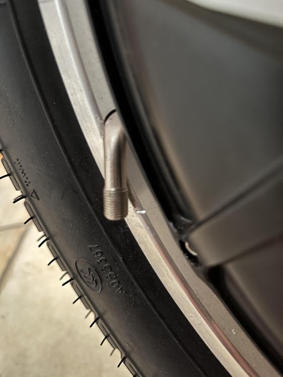

Ash Goodwheel Posté(e) le 13 octobre 2024 Partager Posté(e) le 13 octobre 2024 (modifié) On 9/28/2024 at 10:04 AM, Edge said: Salut, j'ai commencé la roue récemment sur la S16, j'ai remarqué comme @Sweet qu'après même pas une semaine je passe de 2,40 bar à environ 1,60. Je vais commander un kit pour avoir de quoi resserrer l'obus de la valve voir le changer. J'ai également remarqué que c'était une belle galère rien que pour regonfler le pneu, j'ai peur de tirer trop fort sur la valve mais elle appuie presque sur la jante. Après même pas 3 regonflages j'ai déjà un peu abîmé la jante ( peut être plus visible sur la deuxième photo ) est ce que c'est foutu comme ça sur toutes les roues ? Genre la valve limite collée sur la jante et même retirer le bouchon n'est pas facile. Par exemple, il faut réussir à tirer sur la valve vers l'extérieur avec une main pour être capable de tourner le bouchon avec l'autre main.. ( même galère pour venir se brancher sur la valve ensuite pour gonfler ) J'ai peut être raté une manip simple comme tout mais j'ai rien vu dans la notice. Merci d'avance ( désolé si c'est pas très claire ) J'ai la même chose sur ma Patton, la valve complètement collée à la jante. Il semble que ce soit dû à une mauvaise série de chambres à air. @MGM DAUMESNIL a mis une chambre à air (achetée chez GS ) sur sa S16 et ça a réglé le problème. Personnellement, j'ai acheté une chambre chez Fast Ride, et la valve était toujours aussi difficile d'accès. Avec un compresseur de type Xiaomi, l'astuce est de visser/dévisser en tournant le compresseur sur lui-même. Modifié le 13 octobre 2024 par Ash Goodwheel 1 Citer Lien vers le commentaire https://www.espritroue.fr/topic/22419-kingsong-s16/page/138/#findComment-418232 Partager sur d’autres sites More sharing options...

MGM DAUMESNIL Posté(e) le 13 octobre 2024 Partager Posté(e) le 13 octobre 2024 il y a 28 minutes, Ash Goodwheel a dit : J'ai la même chose sur ma Patton, la valve complètement collée à la jante. Il semble que ce soit dû à une mauvaise série de chambres à air. @MGM DAUMESNIL a mis une chambre à air (achetée chez GS ) sur sa S16 et ça a réglé le problème. Personnellement, j'ai acheté une chambre chez Fast Ride, et la valve était toujours aussi difficile d'accès. Avec un compresseur de type Xiaomi, l'astuce est de visser/dévisser en tournant le compresseur sur lui-même. La nouvelle chambre a air est plus adaptée IMG_20240913_154515.HEIC 1 1 Citer Lien vers le commentaire https://www.espritroue.fr/topic/22419-kingsong-s16/page/138/#findComment-418240 Partager sur d’autres sites More sharing options...
Edge Posté(e) le 13 octobre 2024 Partager Posté(e) le 13 octobre 2024 1 hour ago, Ash Goodwheel said: J'ai la même chose sur ma Patton, la valve complètement collée à la jante. Il semble que ce soit dû à une mauvaise série de chambres à air. @MGM DAUMESNIL a mis une chambre à air (achetée chez GS ) sur sa S16 et ça a réglé le problème. Personnellement, j'ai acheté une chambre chez Fast Ride, et la valve était toujours aussi difficile d'accès. Avec un compresseur de type Xiaomi, l'astuce est de visser/dévisser en tournant le compresseur sur lui-même. C'est bon à savoir, je pense que je vais garder la chambre à air comme elle est pour le moment, de toutes façons maintenant que le mal est fait avec la petite éraflure que j'ai laissé sur la jante je dois juste continuer de faire attention à ne pas frotter plus. J'utilise une petite rallonge qui est facile à faire tourner sur elle même pour venir me brancher sur mon compresseur, il faut quand même faire levier ( je prend un pinceau en bois ) et écarter suffisamment la valve de la jante pour laisser la place à la rallonge. 1 Citer Lien vers le commentaire https://www.espritroue.fr/topic/22419-kingsong-s16/page/138/#findComment-418248 Partager sur d’autres sites More sharing options...
