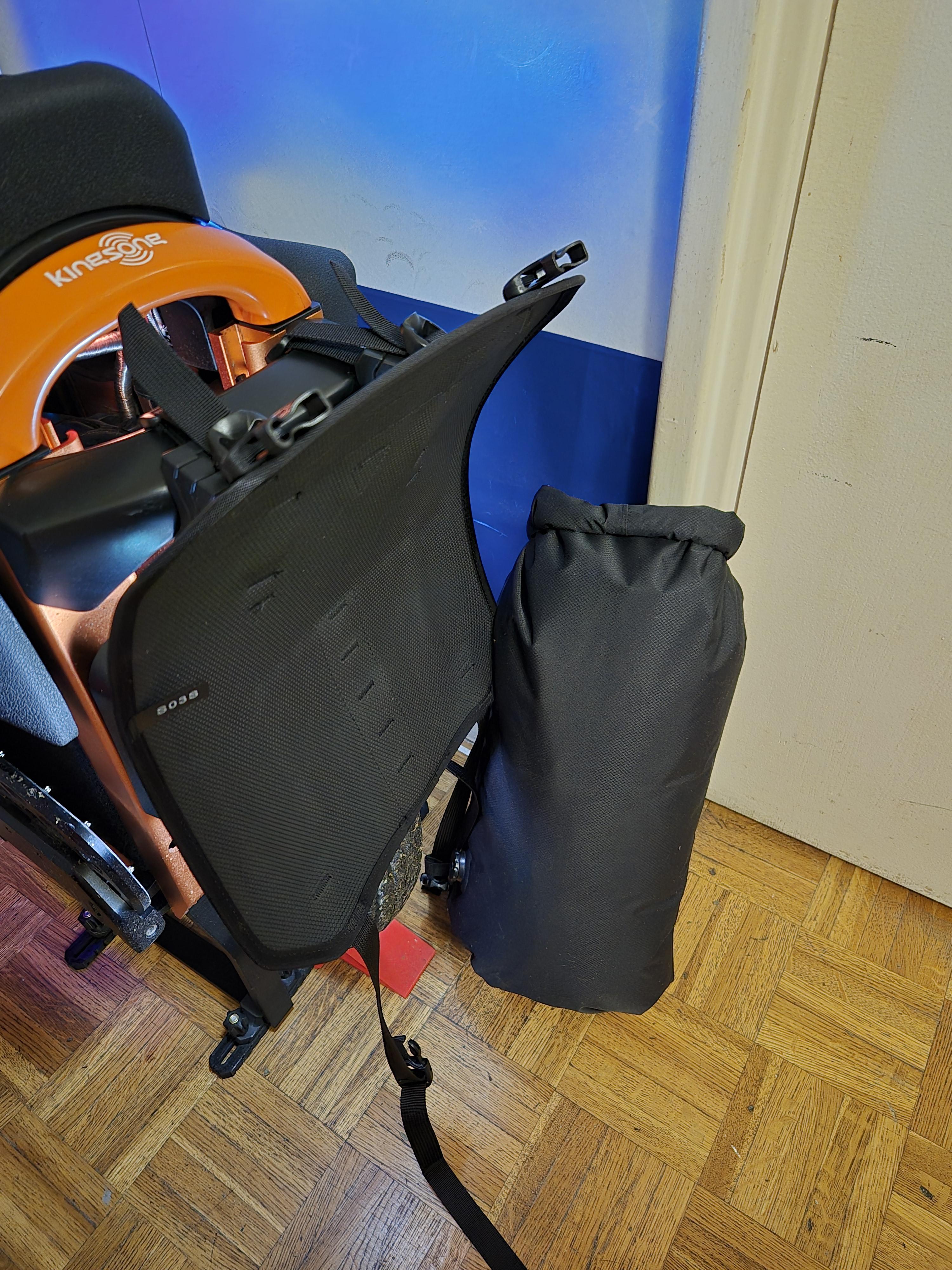

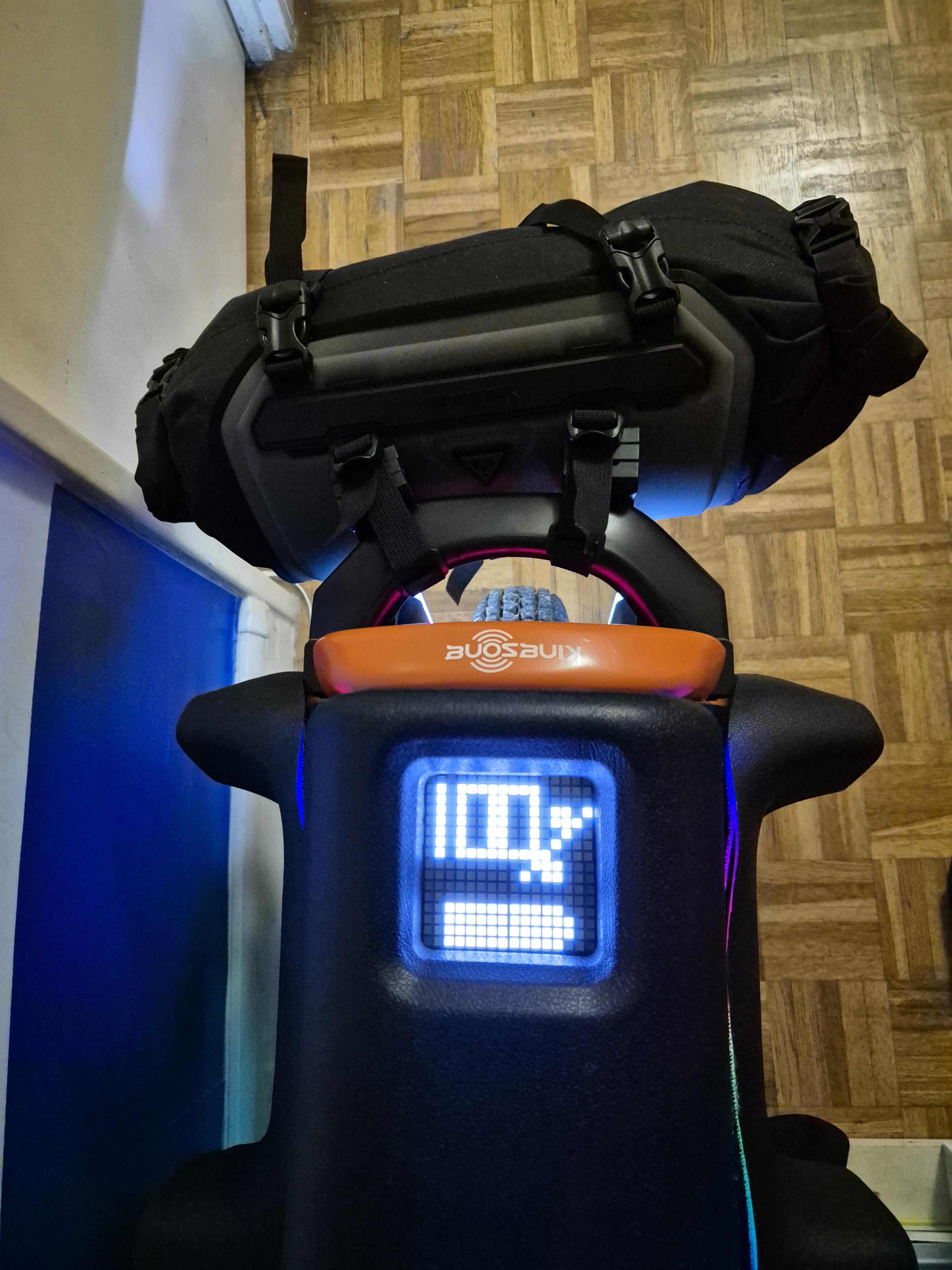

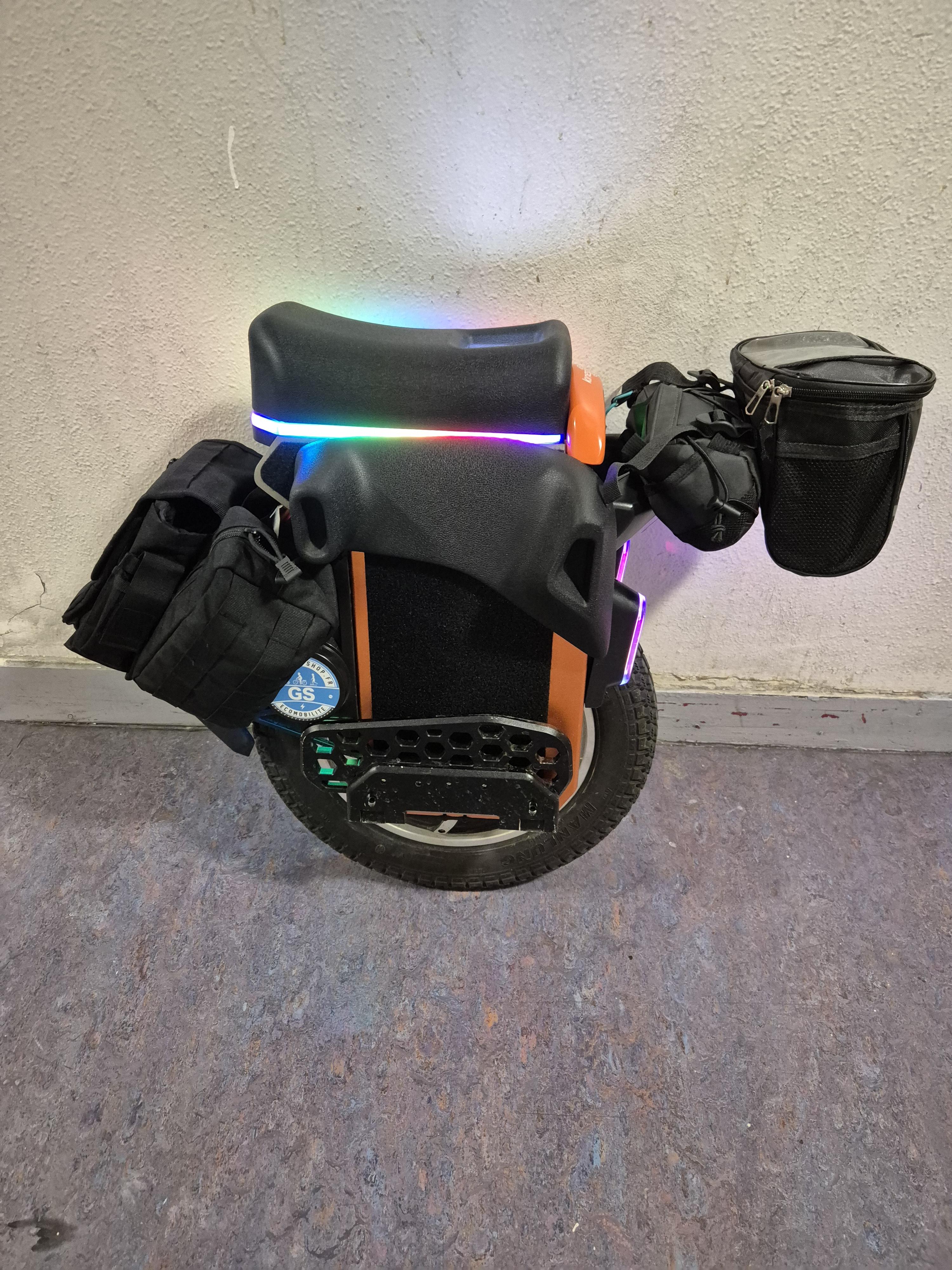

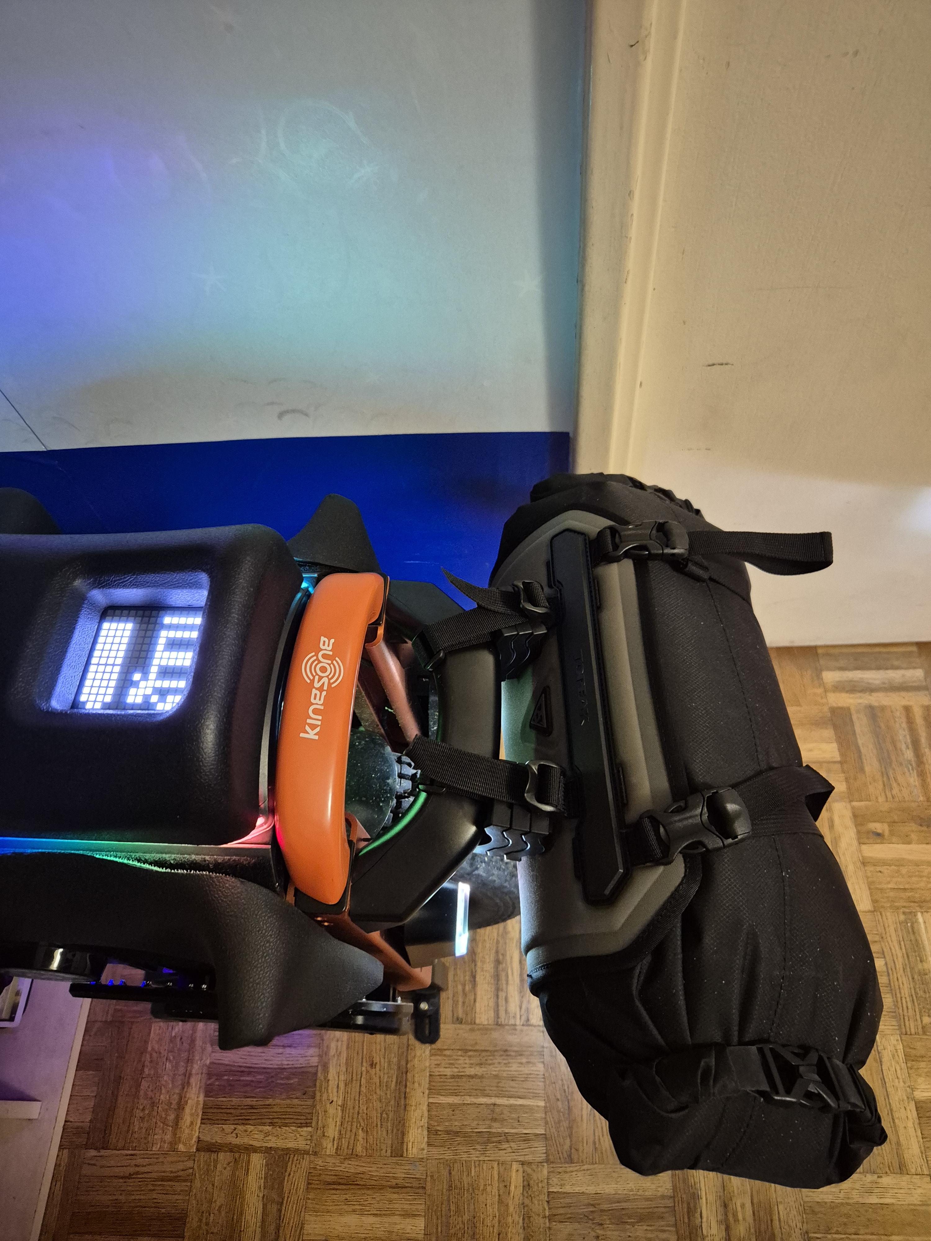

Oui, il est dans le sac à dos (que j'essaie d'alléger le plus possible), vu que la roue reste stationné dehors au boulot, bien que ce soit la cour intérieur, je préfère ne pas le laisser accessible.
Pendant les rando, je garde aussi une trousse de secours et mon chargeur dans le sac a dos. Le fait d'avoir trop d'affaire dans le sac a dos le rend inconfortable à porter avec mon pare-pierre et mes autres equipements de protection. Le simple fait de mettre une partie dans les sacoche sur la roue soulage vraiment le porte du sac à dos.

il y a 59 minutes, Ryushinkei a dit :
Sac de camping pour tente/sac de couchage... juste une idée.
Tu n'as pas peur que ça touche ton pneu en roulant ?
Par contre j'adore tes "mod" 😁 ça me rappel l'époque des Wheeler qui partaient en grande rando de plusieurs jours/semaines, malheureusement je crois que cette partie de la commu n'existe plus vraiment 😕.

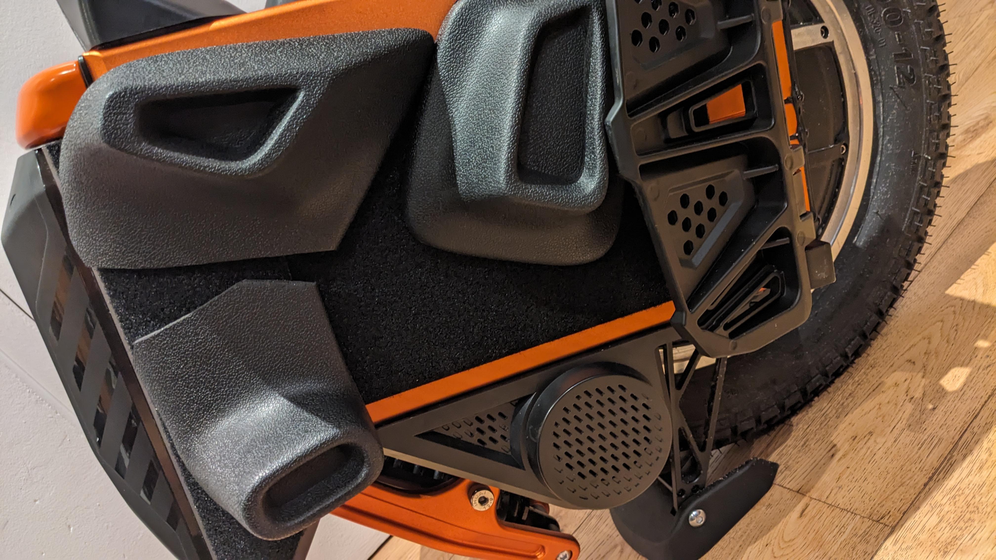

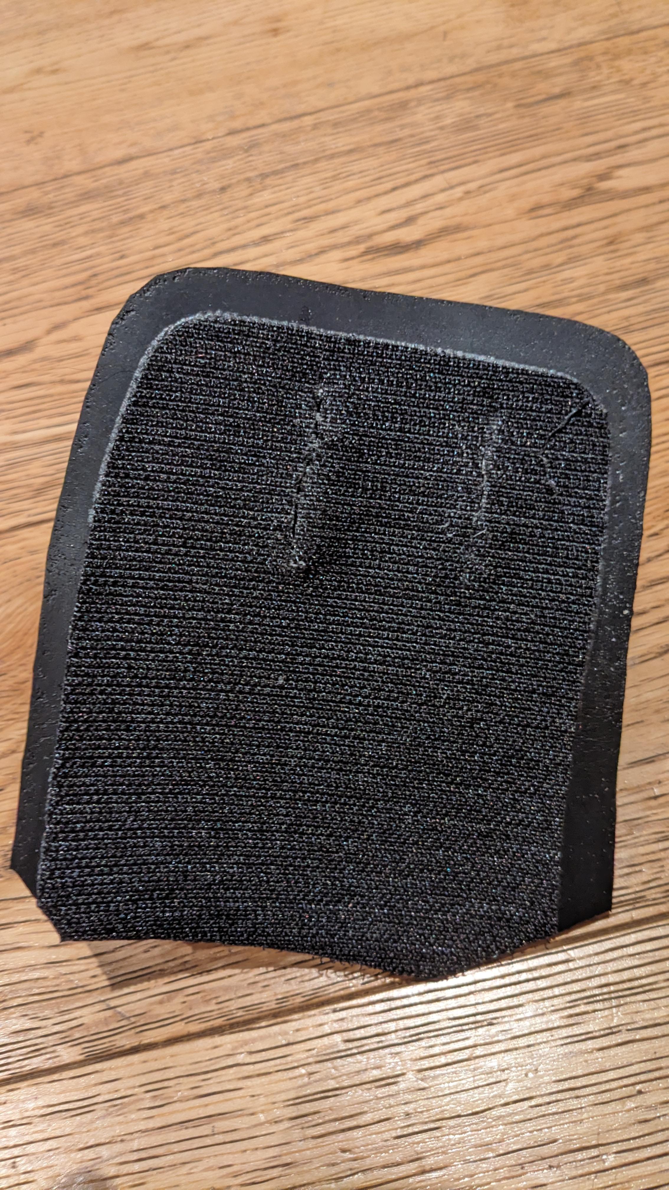

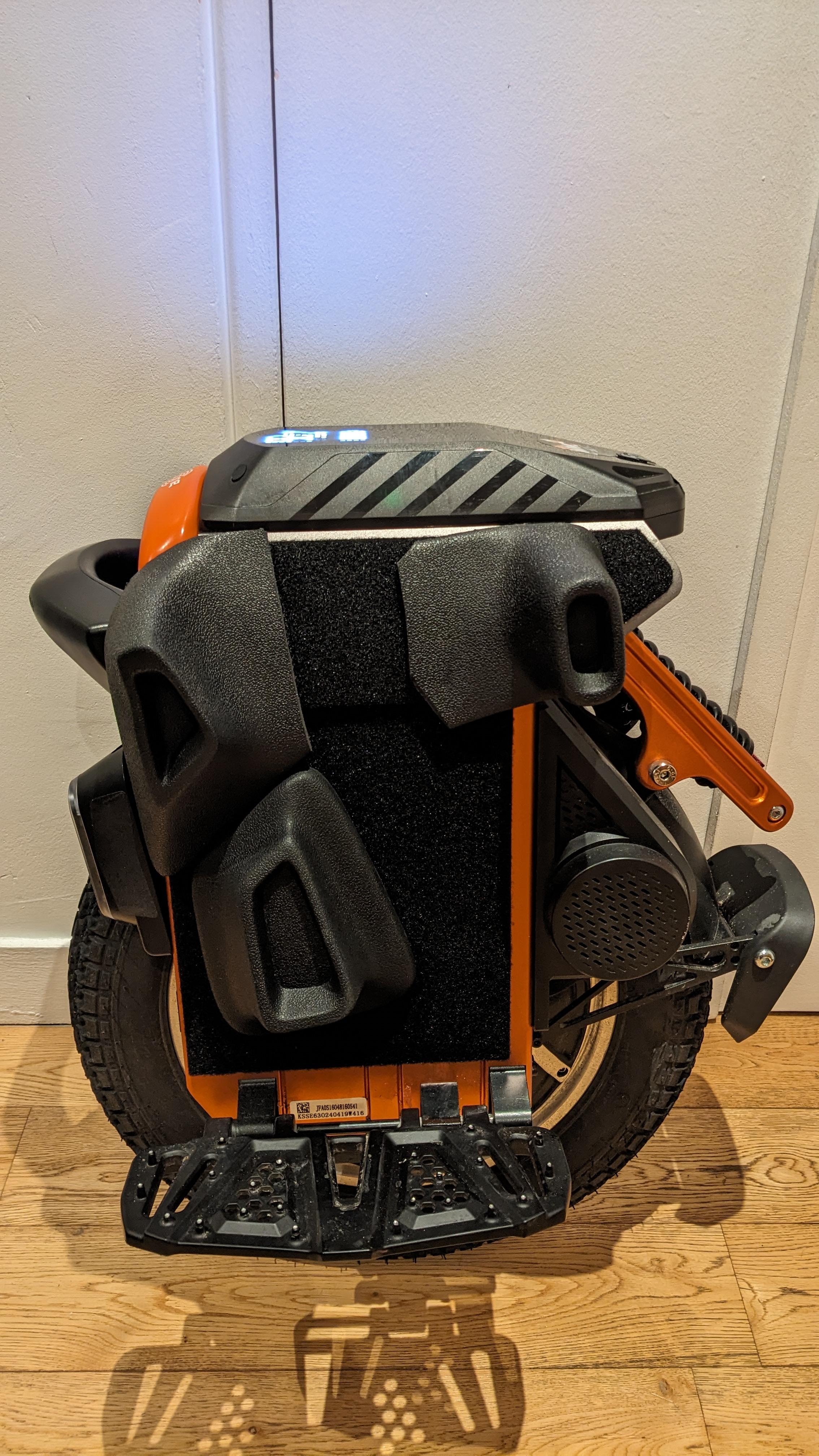

Si ça peut aider, j'ai la  S16 pro depuis vendredi . Les Powerpads sont inefficaces en l'état . Il faut les couper pour les positionner en fonction de sa morphologie et de son style de pilotage . Les brakepads son trop mous. Une solution consiste à faire des incisions pour y intégrer des inserts rigides (plastique dur pour moi) voilà, depuis que du bonheur ...
  • J'aime 1
  • Merci 1
  • +1 2
En fait si on observe les brakepads ils se déforment énormément. La force que l'on applique n'est pas intégralement restitué à la roue. La mousse absorbe une partie non négligeable du freinage . Pour s'en convaincre, il suffit de faire le pendule . Il est beaucoup plus difficile d'aller en arrière .

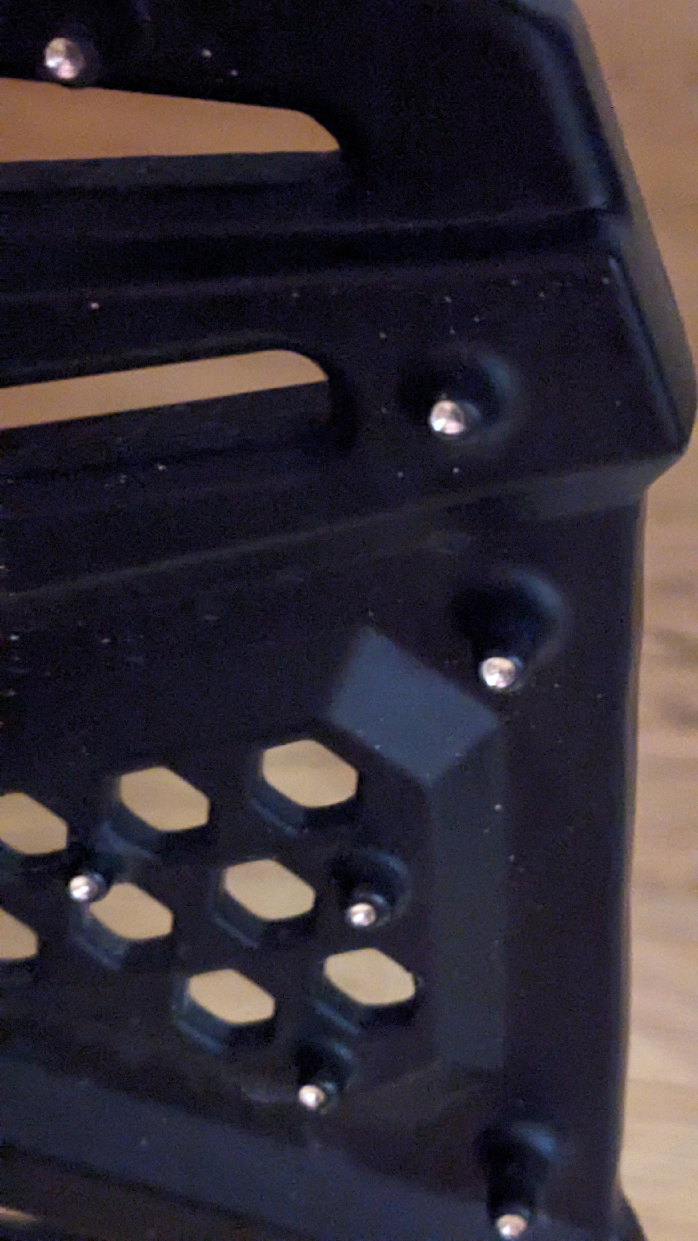

Il y a 11 heures, Rollwheel a dit :
On peut améliorer l'accroche des repose pied qui est un peu bof . Faire un premier trou à 2,5 au centre des picots, puis percer à 3 et voilà .
J'avais pensé faire pareil sur les pédales de ma Lynx (car par temps humide elle semble plutôt glissante).
Mais en même temps j'avais un peu peur que ça les fragilises trop.
Après j'imagine bien qu'ainsi tu dois avoir une toute bonne accroche aux pieds 😁!
