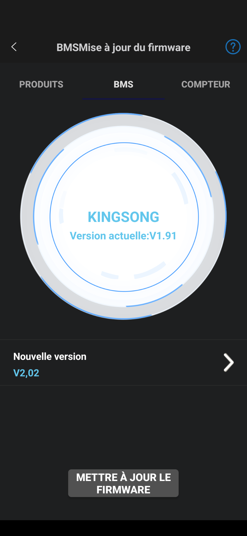

Rollwheel Posté(e) le 24 mars Partager Posté(e) le 24 mars La mienne aussi se décharge mais je pensais que c'était dû au smart BMS. Merci pour ton expérience. Il s'agit bien de cette version ? Citer Lien vers le commentaire https://www.espritroue.fr/topic/22419-kingsong-s16/page/143/#findComment-431955 Partager sur d’autres sites More sharing options...
emitea Posté(e) le 24 mars Partager Posté(e) le 24 mars à l’instant, Rollwheel a dit : La mienne aussi se décharge mais je pensais que c'était dû au smart BMS. Merci pour ton expérience. Il s'agit bien de cette version ? 347×750 png 60,7 kB 347×750 png 60,7 kB Je ne l'ai plus en tête, je te dirai ça ce soir. C'était une version beta car la version classique ne voulait pas s'installer. Citer Lien vers le commentaire https://www.espritroue.fr/topic/22419-kingsong-s16/page/143/#findComment-431956 Partager sur d’autres sites More sharing options...

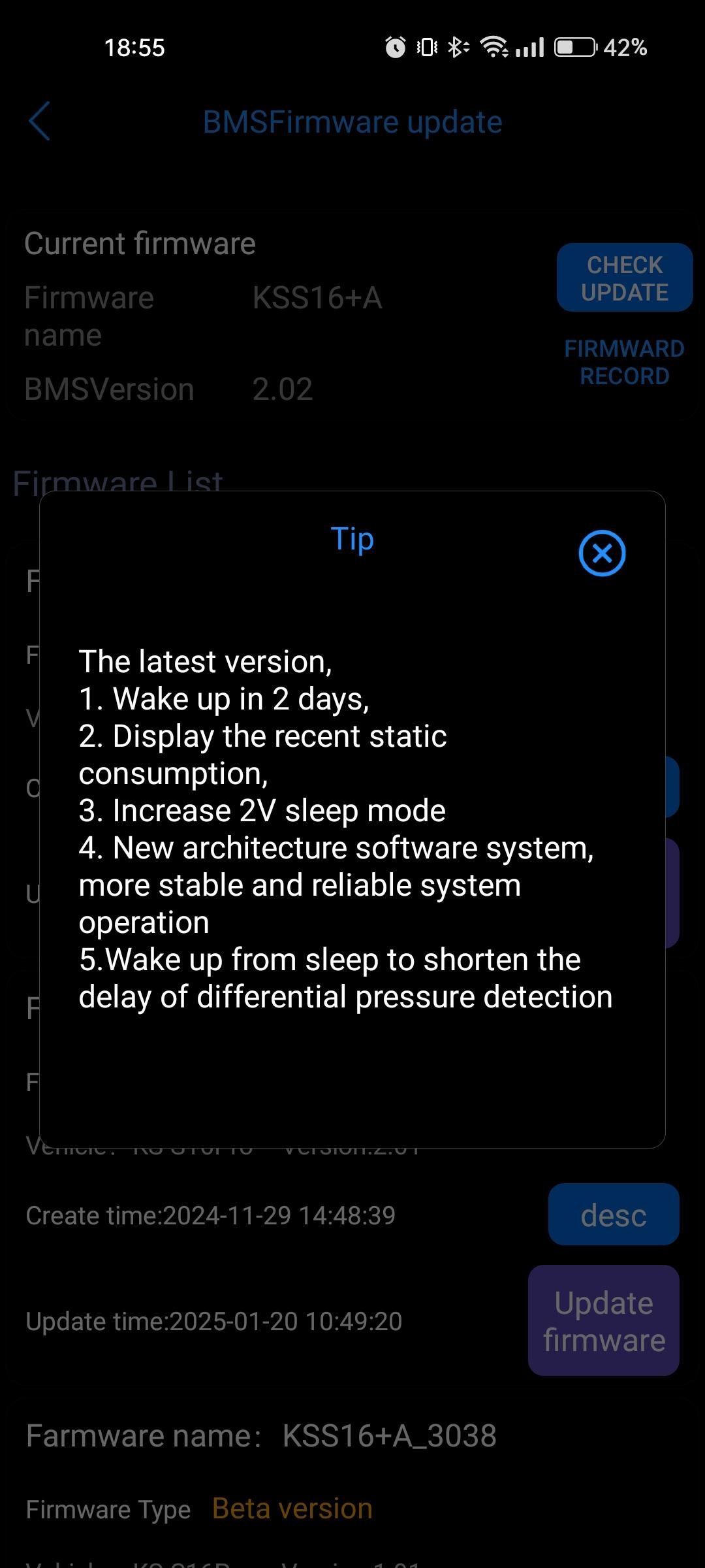

emitea Posté(e) le 24 mars Partager Posté(e) le 24 mars Il y a 9 heures, Rollwheel a dit : La mienne aussi se décharge mais je pensais que c'était dû au smart BMS. Merci pour ton expérience. Il s'agit bien de cette version ? Je viens de vérifier, j'ai bien installé la version 2.02 pour le BMS. J'ai une S16 classique. Pour la carte mère je suis en 2.46. Sur le descriptif on peut voir "increase 2v sleep mode" c'est peut-être ça qui résout le problème de décharge de batterie. 2 Citer Lien vers le commentaire https://www.espritroue.fr/topic/22419-kingsong-s16/page/143/#findComment-431974 Partager sur d’autres sites More sharing options...
