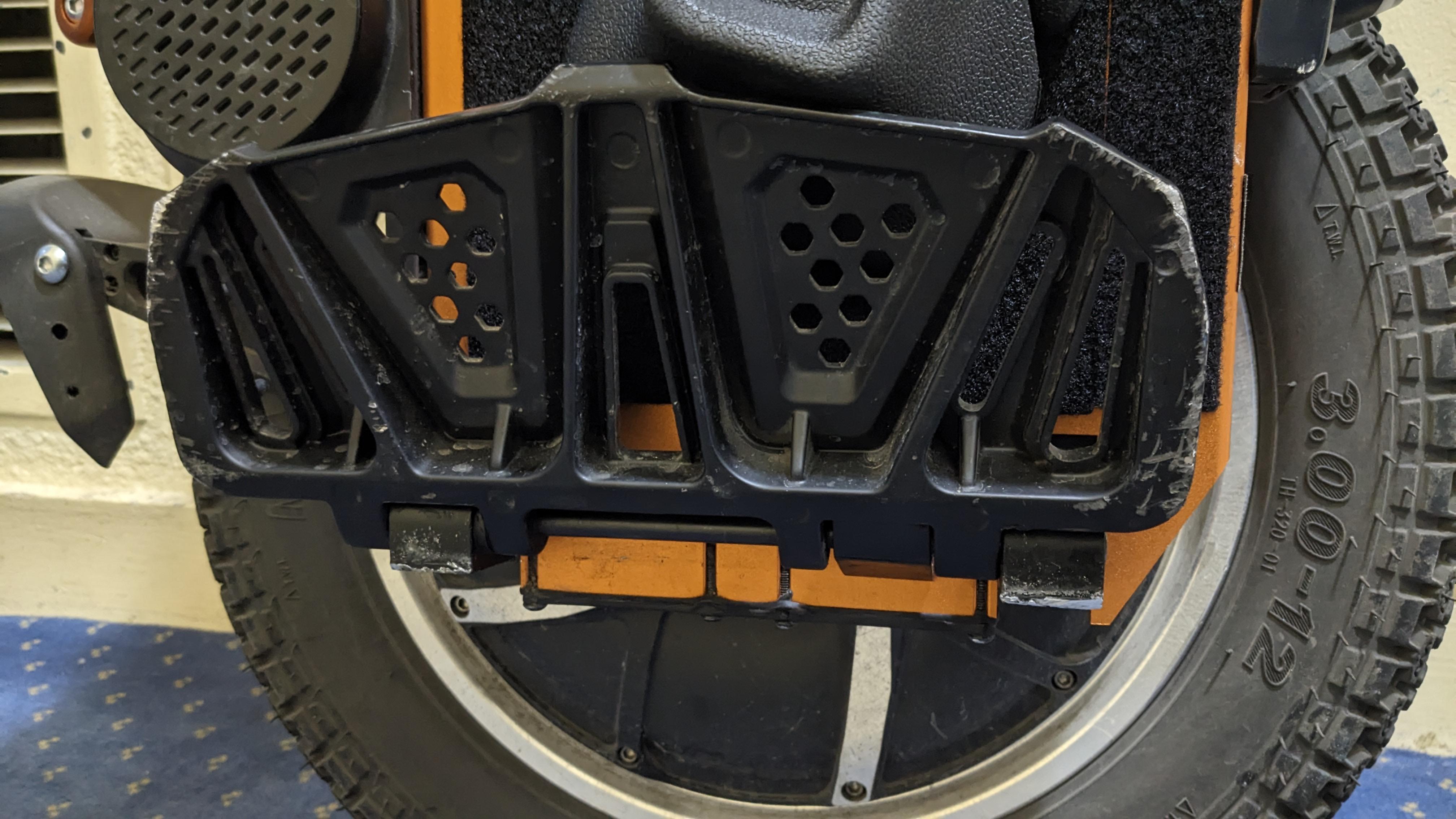

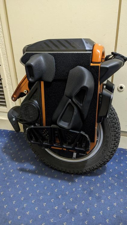

Tof G Posté(e) lundi à 17:27 Partager Posté(e) lundi à 17:27 C'est rassurant, je ne suis pas fou de vitesse mais les accélérations un peut fortes de temps en temps c'est sympas, j'imagine qu'en dessous de 20% faut se calmer🤔 Aller petit reproche sur cette roue, les pédales ont une faible largeur, contrairement à la roue et dans mon cas une partie de la chaussure reste dans le vide malgré ma taille modeste de 41. J'ai pas vu de pédale de remplacement pour le moment chez les accessoiriste, roue trop récente peut-être. Citer Lien vers le commentaire https://www.espritroue.fr/topic/22419-kingsong-s16/page/145/#findComment-433784 Partager sur d’autres sites More sharing options...
Rollwheel Posté(e) lundi à 20:46 Partager Posté(e) lundi à 20:46 Il faut juste reculer les pédales pour les centrer sur la roue. Il faut inverser l'axe. C'est possible en faisant une gorge à 1 cm du bout opposé à la gorge d'origine. Citer Lien vers le commentaire https://www.espritroue.fr/topic/22419-kingsong-s16/page/145/#findComment-433804 Partager sur d’autres sites More sharing options...
Tof G Posté(e) mardi à 07:15 Partager Posté(e) mardi à 07:15 Le 14/04/2025 à 20:46, Rollwheel a dit : Il faut juste reculer les pédales pour les centrer sur la roue. Il faut inverser l'axe. C'est possible en faisant une gorge à 1 cm du bout opposé à la gorge d'origine. Développer Ah oui comme ça tu as la plus large partie de la pedale vers le centre de la roue. Je ne souhaite pas trop faire de modifications surtout sur une roue neuve je préfère attendre la sortie de nouvelle pedale et peut-être plus quali car elles ont l air fragile Merci pour ton retour 2 Citer Lien vers le commentaire https://www.espritroue.fr/topic/22419-kingsong-s16/page/145/#findComment-433817 Partager sur d’autres sites More sharing options...
