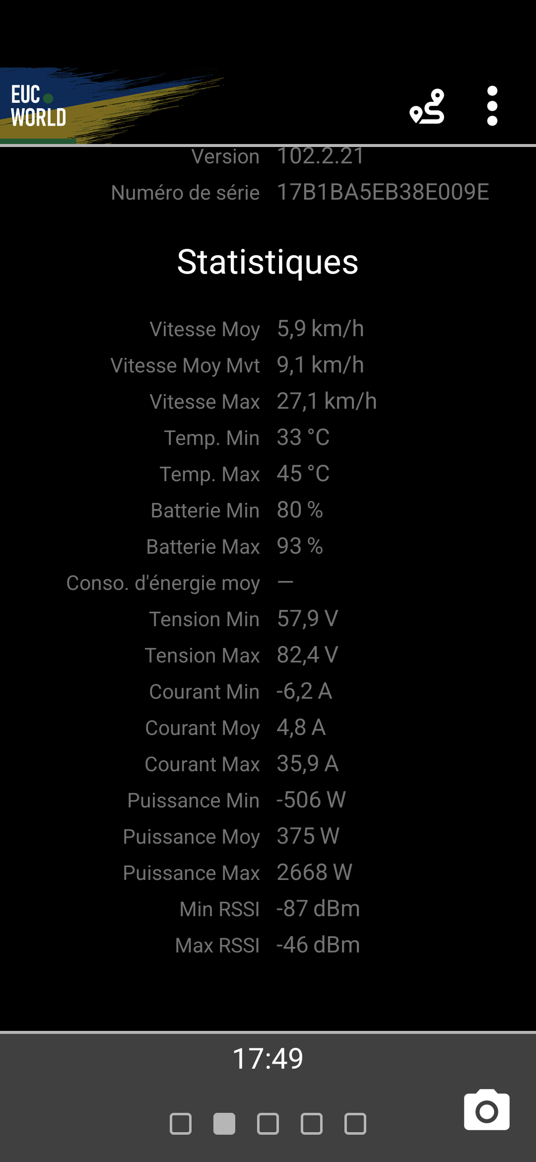

v5f06 Posté(e) le 16 mars 2024 Partager Posté(e) le 16 mars 2024 Ca c est avec une v8s a seulement 27km/h ,roue donne pour 1000w nominal et 2000w crête,fusible de 30A sur la carte mère,la roue se met en sécurité passé 2000/2200w ,par chance rien n a coupé,mais on est a pas grand chose de la coupure,le fusible a du rougir,les accus etait bien au dessus de leur puissance continue, j'étais en quasi batterie pleine ce qui a certainement permis de ne pas couper.On voit qu un moteur 2000w crête peut absorber encore plus d energie. Une simple bosse ou petit défaut de la chaussée a ce moment la ,idem la roue se serait stopper net. La chute de tension a ete enorme , la roue c est mise en sécurité seulement bien après le seuil limite. C est un peu le problème quand la batterie est sous démissionner par rapport au reste. Ici c est une simple cote a 10% qui mesure 400m . C est un parcours quotidien,que je fais en v8s ou 18xl ou begode master,donc parfois j arrive un peu trop fort avec la v8s sans m en apercevoir. 1 1 Citer Lien vers le commentaire Partager sur d’autres sites More sharing options...
