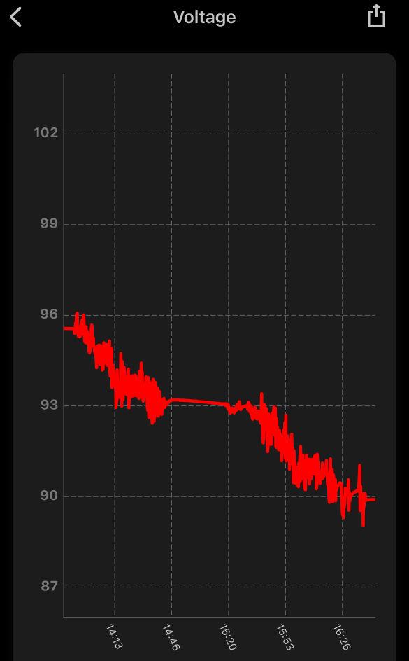

Cormo Posté(e) le 21 mars 2024 Partager Posté(e) le 21 mars 2024 Relevé de décharge de ma S18 en roulant doucement : sur la fin, en roulant trèèèès doucement... 1 2 Citer Lien vers le commentaire https://www.espritroue.fr/topic/22419-kingsong-s16/page/48/#findComment-399276 Partager sur d’autres sites More sharing options...

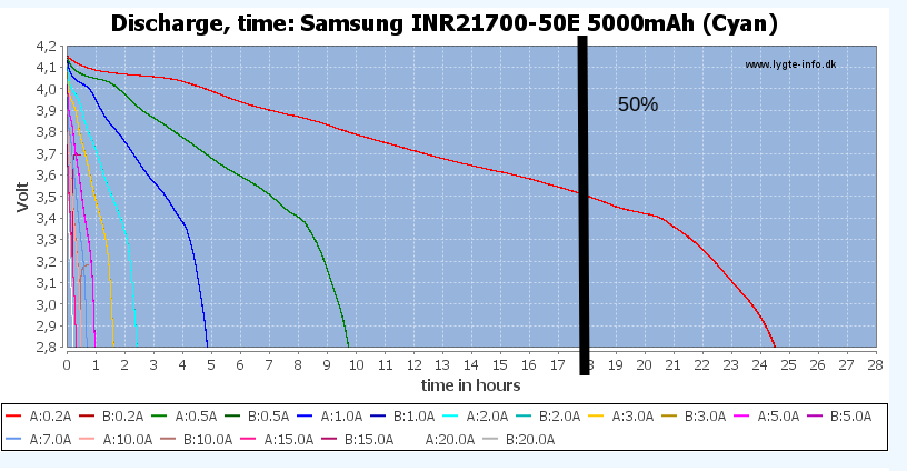

misc Posté(e) le 21 mars 2024 Partager Posté(e) le 21 mars 2024 (modifié) 1 hour ago, InMoWh75 said: Normal ! Je suis d'accord avec toi dans le principe, par contre le % batterie (SOC, state of charge si on veut un acronyme) serai plutôt a 3,6V si c'est a 50% linéaire de 4,2V a 3.0V. C'est possible que les fabricants déforment encore plus pour avoir l'air efficaces, mais je crois que c'est bêtement linéaire. (qui donne déjà la grande partie de la capacité dans les premiers "50%".) J'aurais apprécié que les apps donnent le voltage "par cellule" (non pas individuelle mais en moyenne), ca donnerais une reference qui s'applique a a tous les voltages de packs. Je m'exprime peut etre mal: Les % ne donnent pas une bonne idée du niveau de charge. Le voltage c'est mieux (meme si toujours pas ideal). Par contre c'est difficile de se rappeler les plages auxquelles se tenir avec le nombre de batteries de voltages différents. Si l'app faisant une moyenne par cellule une KS16S comme une ET-max afficherais 4,2V au max, et on saurais que vers 3,8V on s'approche de la moitié de capacité. Le meme chiffre compterais pour toutes les roues. Modifié le 21 mars 2024 par misc 1 Citer Lien vers le commentaire https://www.espritroue.fr/topic/22419-kingsong-s16/page/48/#findComment-399277 Partager sur d’autres sites More sharing options...

misc Posté(e) le 21 mars 2024 Partager Posté(e) le 21 mars 2024 (modifié) 1 hour ago, Lyrad said: Une explication possible pour les non initiés ? Les courbes montrent la chute du voltage (qui correspond a notre potentiel de puissance disponible) selon combien ca débite de courant. Dans chaque cas la chute est rapide au debut, puis deviens plus régulière, puis tombe rapidement vers la fin. Les % de batterie correspondent généralement au voltage maximum -> minimum, avec une simple interpolation entre les deux. Le graphique montre que le potentiel de puissance est bien moindre vers la fin, et la batterie chutera bien plus vite dans les derniers 30%. Version courte: Les derniers 30-50% sont bien plus "faibles" que les premiers, voir la courbe. Le % n'indique donc pas correctement l'état de la batterie, sauf s'il est fait pour prendre en compte la courbe de chute réelle. Modifié le 21 mars 2024 par misc 1 Citer Lien vers le commentaire https://www.espritroue.fr/topic/22419-kingsong-s16/page/48/#findComment-399287 Partager sur d’autres sites More sharing options...
Schepi Posté(e) le 21 mars 2024 Partager Posté(e) le 21 mars 2024 (modifié) Faut aussi prendre en compte la tension au "repos" et à l'utilisation. Ce qui rend particulièrement complexe d'avoir une valeur correcte. Suffit de voir la différence entre le voltage de la roue à l'arrêt, en roulant, à l'accélération, voir même au freinage. A l'utilisation on fini par connaître sa roue et son autonomie et la manière dont le % batterie évolue. Modifié le 21 mars 2024 par Schepi Citer Lien vers le commentaire https://www.espritroue.fr/topic/22419-kingsong-s16/page/48/#findComment-399288 Partager sur d’autres sites More sharing options...

misc Posté(e) le 21 mars 2024 Partager Posté(e) le 21 mars 2024 (modifié) 4 hours ago, Schepi said: Faut aussi prendre en compte la tension au "repos" et à l'utilisation. Ce qui rend particulièrement complexe d'avoir une valeur correct. Suffit de voir la différence entre le voltage de la roue à l'arrêt, en roulant, à l'accélération, voir même au freinage. A l'utilisation on fini par connaître sa roue et son autonomie et la manière dont le % batterie évolue. En effet, voici une illustration (pas tres détaillée mais ca donne l'idée) du voltage de la batterie lors d'une ballade en Sherman. Ca fluctue beaucoup selon les accelerations / freinages. On vois une pause au milieu: le voltage remonte lorsqu'on ne tire plus dessus, puis baisse lentement avec la consommation de la carte mère. edit: En regardant le détail (zoom dans l'app) on peut reconnaitre les arrêts au feux rouge, les grandes montées etc. Modifié le 21 mars 2024 par misc 1 1 Citer Lien vers le commentaire https://www.espritroue.fr/topic/22419-kingsong-s16/page/48/#findComment-399291 Partager sur d’autres sites More sharing options...
