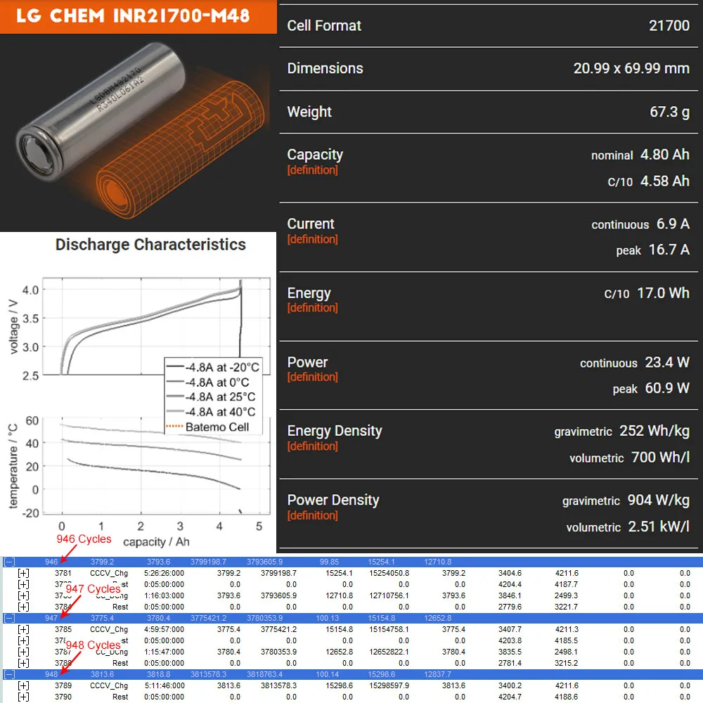

King Size Posté(e) le 30 mars 2024 Partager Posté(e) le 30 mars 2024 (modifié) Le 29/03/2024 à 08:29, v5f06 a dit : D ailleurs comme deja dis la ks 18L avec ses 4 parallèles et un moteur moins puissant est plus safe que la s16 non pro aussi . Tu peux expliquer ? La 18L ainsi que les 18XL et 16X sont en 18650 il me semble... La S16 normale est en LG 21700... La différence en taux de décharge est de combien entre les 2 ? Exemple de LG 21700 : Modifié le 3 avril 2024 par King Size Citer Lien vers le commentaire Partager sur d’autres sites More sharing options...
v5f06 Posté(e) le 30 mars 2024 Partager Posté(e) le 30 mars 2024 (modifié) il y a 50 minutes, King Size a dit : Tu peux expliquer ? La 18L ainsi que les 18XL et 16X sont en 18650 il me semble... La S16 normale est en LG 21700... La différence en taux de décharge est de combien entre les 2 ? 18650 et 21700 la différence c est la taille et la capacité.Concernant l amperage max continue des accus des.roues que tu cite,c est 10A sur toutes.La.difference pour jauger de la puissance de.la.batterie (et non de la capacite) c est donc le nombres de parralele, puisque le taux de décharge est le meme. Batterie 20s4p pour la 18l pour une puissance nominal de 2200w Batterie 20s4p pour s16 non pro pour une puissance nominal de 2800w 20s6p pour la 18xl et la 16x pour une puissance nominal de 2200w . Sur la pro 20s4p aussi mais les accus 50s ont une capacité de décharge continue de 20 ou 25A ,soit plus du double. Si le bms ,la carte mere le moteur et le firmware sont bien étudier tu double la marge de sécurité par rapport a une non pro .Le firmware.sera moins restrictif que la non pro quand la tension descend. Une simple test batterie pleine dans une grosse cote e' accelerant fort sur les 2 machines,avec une application qui monitor la puissance,les chute de tension,tu verra que la non pro la tension va forcément s ecroule pendant le lap de temps ou la puissance va etre demandé alors que l'autre va avoir une baisse plus contenu, peut être 2 fois moindre .c est facile comme test a faire avec les 2 roues ,la meme personne dessus une monte costaud de 100 m de long et une batterie pleine sur les 2 roue. Modifié le 30 mars 2024 par v5f06 2 Citer Lien vers le commentaire Partager sur d’autres sites More sharing options...
