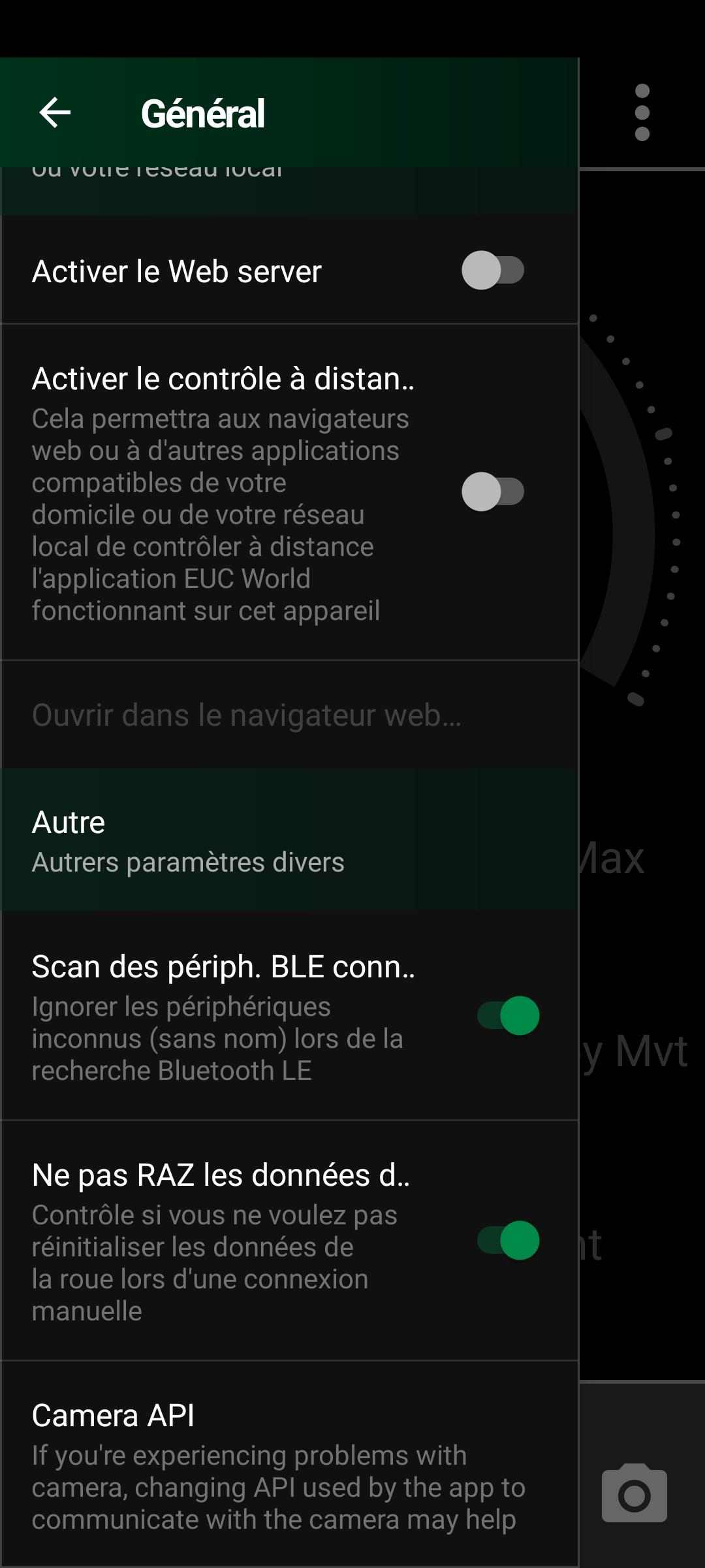

Invité Posté(e) le 26 avril 2024 Partager Posté(e) le 26 avril 2024 (modifié) Les log EUC WORLD sont normalement enregistrés, heureusement par contre on peut aussi activer l'option ne pas remettre à zéro les informations de parcours à la déconnection de la roue. Modifié le 26 avril 2024 par fiocco Citer Lien vers le commentaire https://www.espritroue.fr/topic/22419-kingsong-s16/page/63/#findComment-401654 Partager sur d’autres sites More sharing options...
