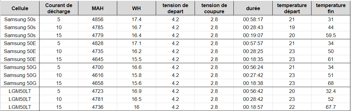

Justin38 Posté(e) le 27 avril 2024 Partager Posté(e) le 27 avril 2024 (modifié) Le 26/04/2024 à 08:15, v5f06 a dit : Clair qu en 50s a 35% de batterie ca doit etre équivalent a 70% de batterie restante sur la normal au niveau chute de tension a l acceleration. De plus c etait de la descente donc la chute de tension est bien inférieure. Pour moi y a quelquechose qui colle pas,ou alors problème de firmware ou problème avec une batterie (.qui doit se voir facilement avec le smart bms) . tu te bases sur quoi pour expliquer ça ? les 50S sag et chauffent moins que des 50E ou M50LT mais ne font pas tout et ne sont absolument pas au niveau des vraies cellules haute décharges. je vous partage mes tests, libre a vous de les analyser. on peut en déduire le sag par la température de fin du test et la différence de Wh a faible et fort courant Modifié le 4 mai 2024 par Justin38 Citer Lien vers le commentaire https://www.espritroue.fr/topic/22419-kingsong-s16/page/64/#findComment-401692 Partager sur d’autres sites More sharing options...

Invité Posté(e) le 27 avril 2024 Partager Posté(e) le 27 avril 2024 (modifié) Il y a 2 heures, Justin38 a dit : tu te bases sur quoi pour expliquer ça ? les 50S sag et chauffent moins que des 50E ou M50LT mais ne font pas tout et ne sont absolument pas au niveau des vraies cellules haute décharges. je vous partage mes tests, libre a vous de les analyser. on peut en déduire la sag par la température de fin du test et la différence de Wh a faible et fort courant Un test bien synthétique comme je les aimes, merci 🤗 Modifié le 27 avril 2024 par fiocco Citer Lien vers le commentaire https://www.espritroue.fr/topic/22419-kingsong-s16/page/64/#findComment-401712 Partager sur d’autres sites More sharing options...
