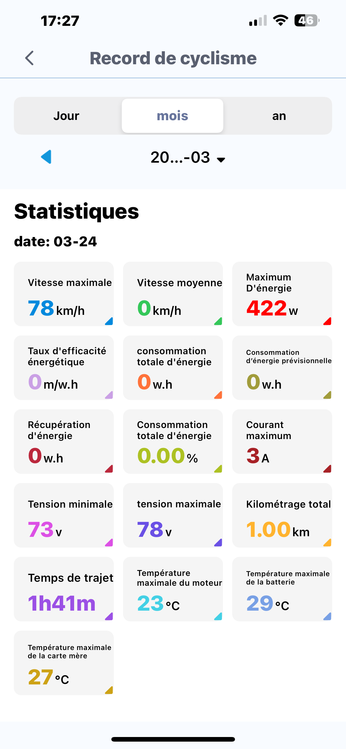

J’ai trouvé ça dans les records de cyclisme et ça remonte à mars 2024… Chelou
On dirait que la roue est restée allumée pendant 1h40 et qu'en suite elle a été levée pour tourner dans le vide et couper toute seule.
il y a 15 minutes, Franck a dit :
Qu’est ce qui ont foutu avec ma roue putain ? 😂
