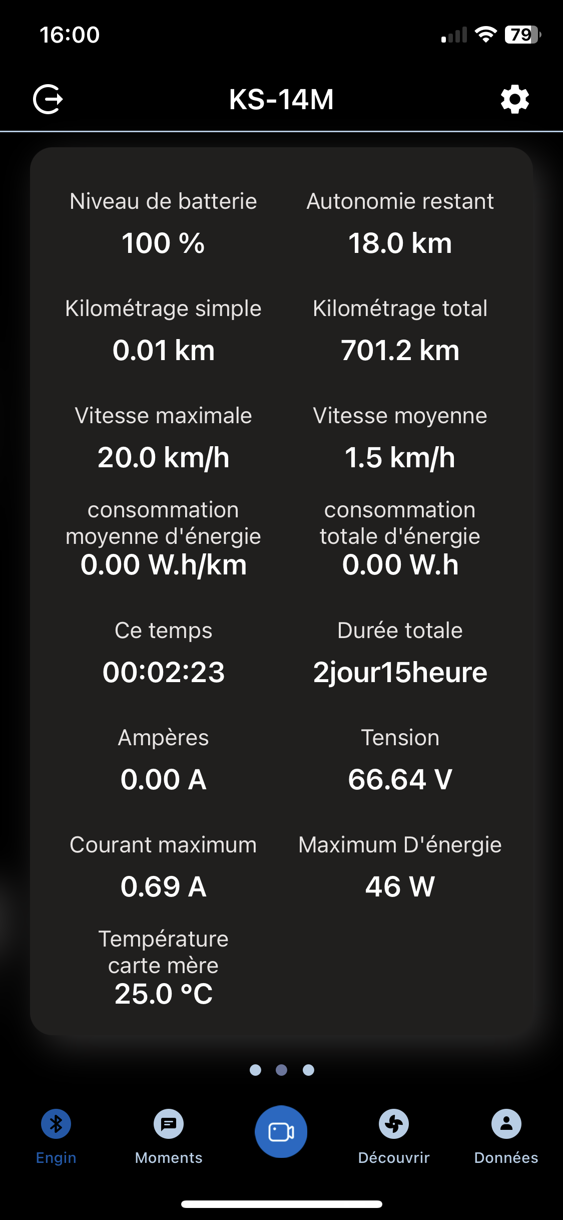

Balista Posté(e) le 22 août 2023 Partager Posté(e) le 22 août 2023 bonjour en voulant descendre une piste cross assez haute et abrupt je me suis rétamé et la roue a heurter le sol assez violement. Au redémarrage elle n'avais plus assez de batterie pour maintenir une stabilité sans moi dessus, l'application m'informant par la même occasion que la batterie était extrêmement bas. Après recharge et moult recalibrage, elle a du mal a garder une assiette plate, soit elle va être trop en avant ou trop en arrière. Elle peine aussi pour les reprise mais atteint sans broncher la Vmax ce qui me laisse perplexe... j'ai quelques infos sur la machine via l'application "Kingsong" mais je sais pas trop quoi faire avec ça vu mon pauvre niveau en électricité et électronique... Citer Lien vers le commentaire https://www.espritroue.fr/topic/22441-kingsong-14m-perte-de-puissance-apr%C3%A8s-grosse-chute/ Partager sur d’autres sites More sharing options...

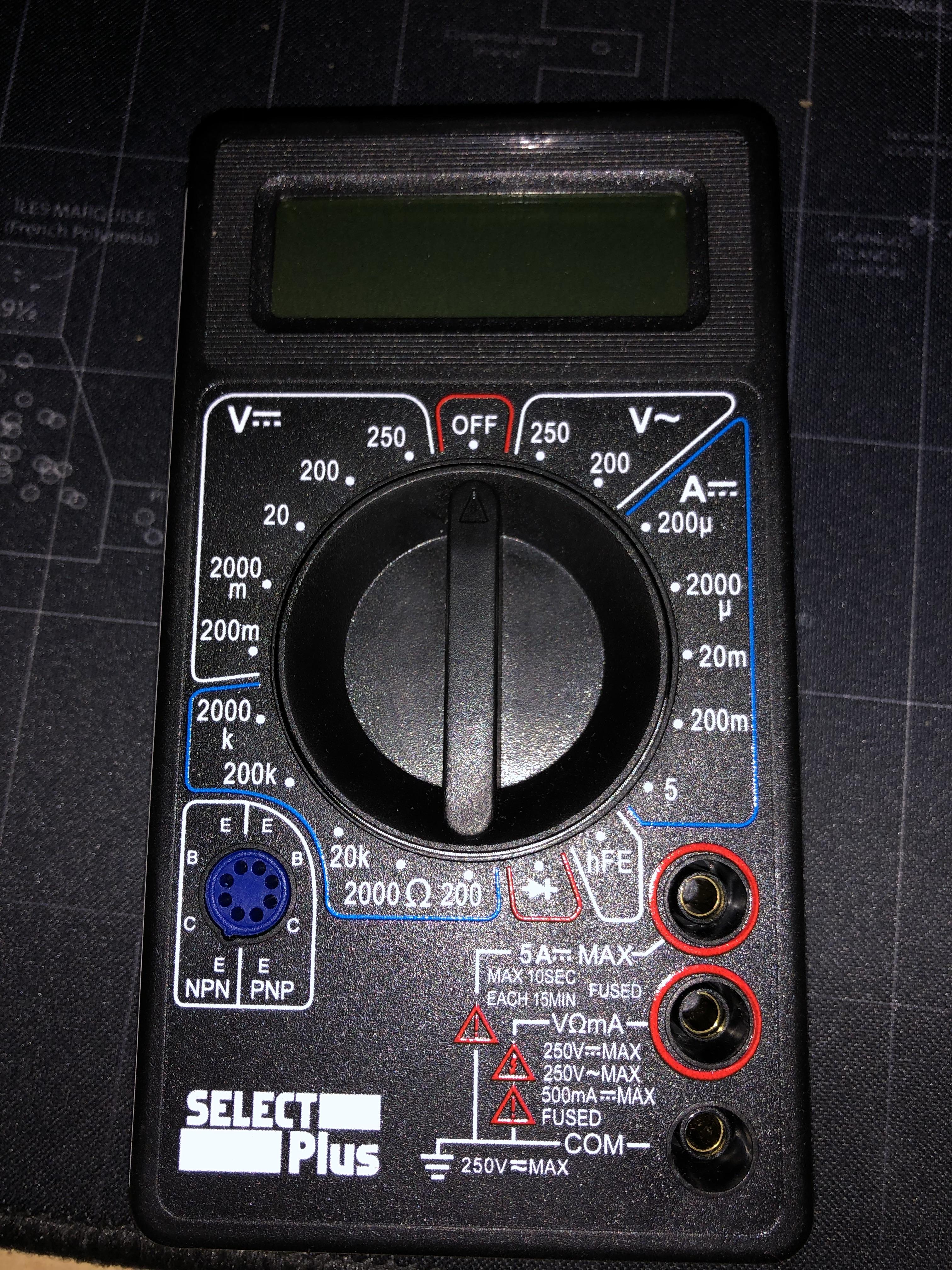

Balista Posté(e) le 22 août 2023 Auteur Partager Posté(e) le 22 août 2023 bon après démontage je peux confirmer que je ne sais pas utiliser un multimètre, comment faire ? Citer Lien vers le commentaire https://www.espritroue.fr/topic/22441-kingsong-14m-perte-de-puissance-apr%C3%A8s-grosse-chute/#findComment-380553 Partager sur d’autres sites More sharing options...
v5f06 Posté(e) le 22 août 2023 Partager Posté(e) le 22 août 2023 Montre ton multimetre en photo Citer Lien vers le commentaire https://www.espritroue.fr/topic/22441-kingsong-14m-perte-de-puissance-apr%C3%A8s-grosse-chute/#findComment-380557 Partager sur d’autres sites More sharing options...
Balista Posté(e) le 22 août 2023 Auteur Partager Posté(e) le 22 août 2023 il y a 22 minutes, v5f06 a dit : Montre ton multimetre en photo Citer Lien vers le commentaire https://www.espritroue.fr/topic/22441-kingsong-14m-perte-de-puissance-apr%C3%A8s-grosse-chute/#findComment-380559 Partager sur d’autres sites More sharing options...

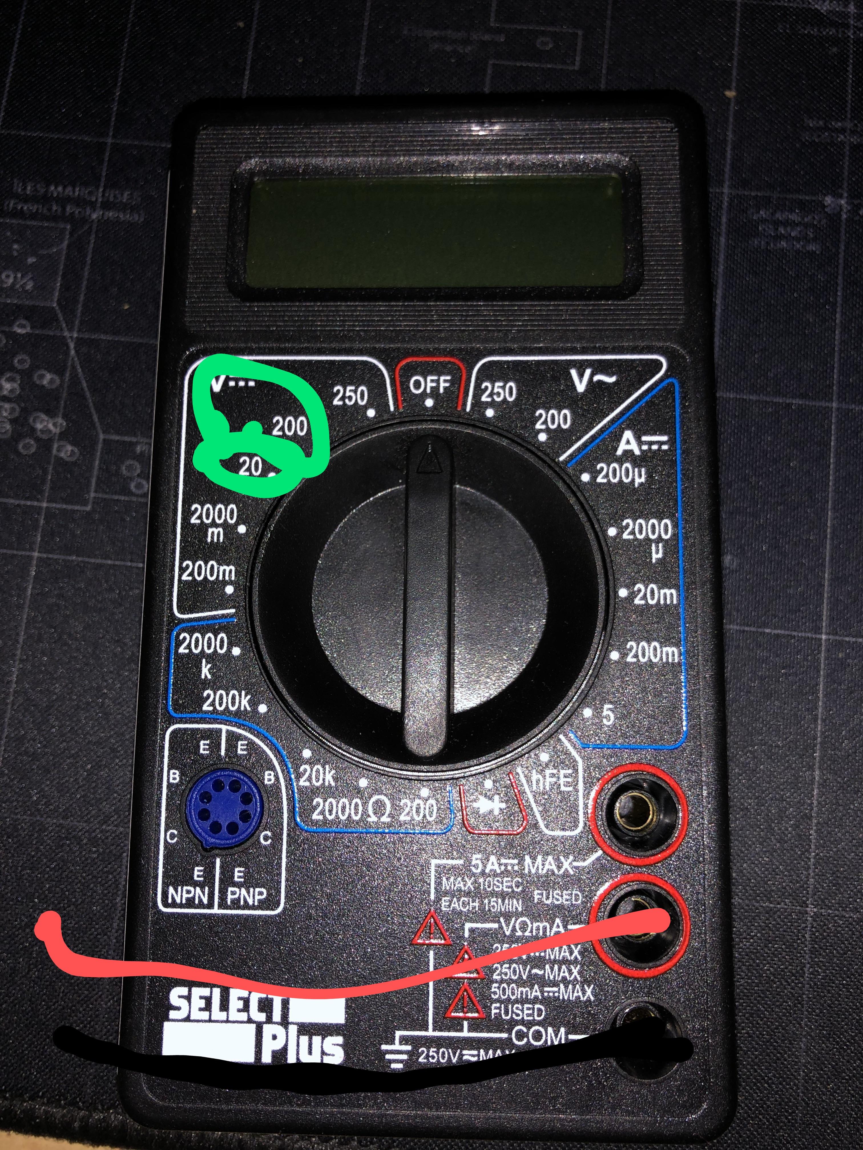

v5f06 Posté(e) le 22 août 2023 Partager Posté(e) le 22 août 2023 Tu met le fil du multi comme indiqué et tu regle sur 200 entouré en vert.Tu peut deja comparer la tension affiché dans l'application avec celle reel au multimetre.tant que tu touche pas les 2 pointe ensemble il n y a pas de risque.Je t invite a essayé d abord sur une pile (en réglant sur 20v) avant de tester ta batterie. Citer Lien vers le commentaire https://www.espritroue.fr/topic/22441-kingsong-14m-perte-de-puissance-apr%C3%A8s-grosse-chute/#findComment-380584 Partager sur d’autres sites More sharing options...

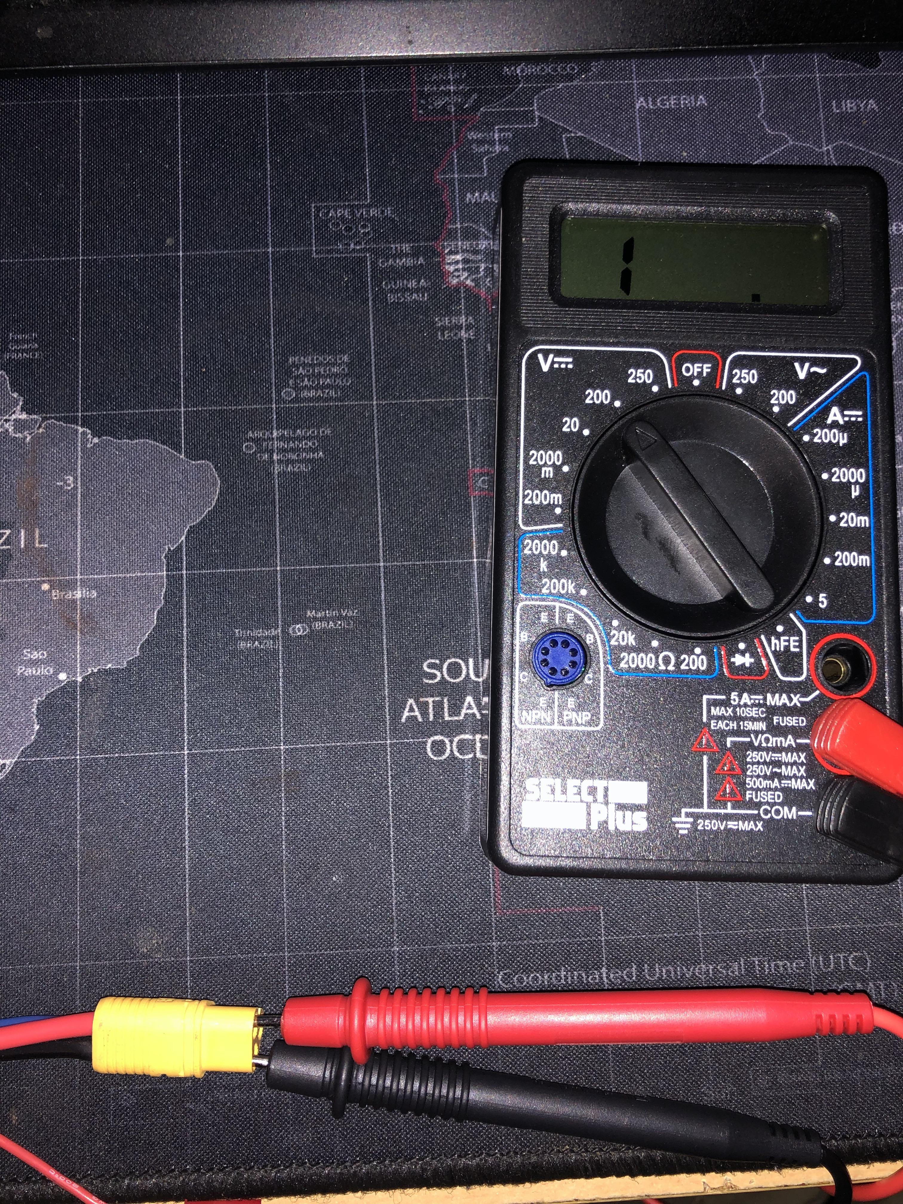

Balista Posté(e) le 22 août 2023 Auteur Partager Posté(e) le 22 août 2023 il y a 10 minutes, v5f06 a dit : Tu met le fil du multi comme indiqué et tu regle sur 200 entouré en vert.Tu peut deja comparer la tension affiché dans l'application avec celle reel au multimetre.tant que tu touche pas les 2 pointe ensemble il n y a pas de risque.Je t invite a essayé d abord sur une pile (en réglant sur 20v) avant de tester ta batterie. Ça m’affiche « 1 » Citer Lien vers le commentaire https://www.espritroue.fr/topic/22441-kingsong-14m-perte-de-puissance-apr%C3%A8s-grosse-chute/#findComment-380586 Partager sur d’autres sites More sharing options...
v5f06 Posté(e) le 23 août 2023 Partager Posté(e) le 23 août 2023 Ok alors met sur le chiffre 200 a droite de off. j ai un multimètre electronique y a qu une seul position pour tout . Citer Lien vers le commentaire https://www.espritroue.fr/topic/22441-kingsong-14m-perte-de-puissance-apr%C3%A8s-grosse-chute/#findComment-380595 Partager sur d’autres sites More sharing options...
Balista Posté(e) le 23 août 2023 Auteur Partager Posté(e) le 23 août 2023 Il y a 7 heures, v5f06 a dit : Ok alors met sur le chiffre 200 a droite de off. j ai un multimètre electronique y a qu une seul position pour tout . "1" bon laisse tomber, l'électricité comment à me gonfler. Je vais économiser pour une 14s. Citer Lien vers le commentaire https://www.espritroue.fr/topic/22441-kingsong-14m-perte-de-puissance-apr%C3%A8s-grosse-chute/#findComment-380628 Partager sur d’autres sites More sharing options...
