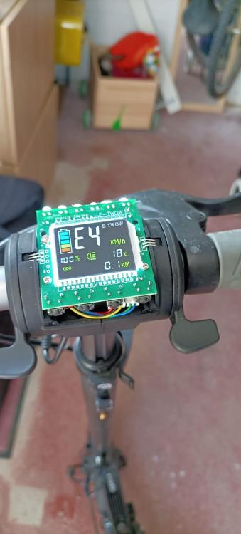

graz Posté(e) le 5 septembre 2023 Partager Posté(e) le 5 septembre 2023 Bonjour, j'ai une erreur E4 sur mon Etwow et je n'ai jamais réussi à la réparer, le réparateur de trot local non plus, je désespère, j'adorai cette trot car elle est légère et rapide et passe bien dans le train. si quelqu'un a eu le même problème et a trouvé la solution ... sait-on jamais ... ? - en juin je quitte le boulot chargé à fond je passe sur des gros pavés, la trot s’éteint et la roue avant est en prise (obliger de la porter par 35°C 😑) - je l’amène chez le réparateur à coté de chez moi il m'explique que le principal distributeur etwow en France est en liquidation judiciaire du coup faudra que je me procure des pièces moi même.. il pense que c'est le contrôleur car la roue est en prise - je trouve le contrôleur sur un magasin en ligne d'une boutique parisienne, je débranche le mien la roue n'est plus en prise je remplace par le nouveau, même problème => E4 - je retourne le voir il me dit que c'est surement le display, je rachète donc l'écran, je le change et rebelote toujours la même erreur E4 (photo en PJ) -je lui laisse la trot pendant l'été, il check la batterie, le spring wire, le moteur, tout est nickel, il demande à toutes ses connaissances du milieu, personne ne sait... je ne sais plus trop quoi faire, j'suis deg car j'adore cette trot, les poignées qui se plient etc.. ça répondait parfaitement à mon besoin. Citer Lien vers le commentaire Partager sur d’autres sites More sharing options...

AdemJS Posté(e) le 6 septembre 2023 Partager Posté(e) le 6 septembre 2023 (modifié) Bonjour, Les vidéos postées par Christian confirment ce que tu trouveras sur le site de eTwow : voir point 21 : https://shop.e-twow.fr/fr/module/faq/faqpage Vu que tu as déjà remplacé le contrôleur, il ne reste plus que deux explications possibles (même si le vendeur t'a dit qu'il avait vérifié !) : - le spring wire - la batterie Il n'y a qu'une seule façon, ou presque, d'être sûr : échanger le spring wire, puis, si ça ne donne rien, la batterie. Vu que tu as roulé sur des pavés (pas recommandé du tout avec ces modèles, car les vibrations trop fortes sont susceptibles d'endommager plusieurs pièces), il est possible qu'un des câbles du spring wire soit légèrement sorti de son connecteur par exemple. Question ordre d'investissement : personnellement, je commence par le moins onéreux... dans le pire des cas, si tu aboutis à la conclusion que c'est la batterie, tu auras un spring wire de réserve ; par contre, si tu commences par une batterie, pour finalement te rendre compte que c'était le spring wire, tu seras bien embêté. Pour info, tu peux trouver de très nombreuses pièces de rechange chez ScooterPassion.be : https://www.scooterpassion.be/fr/2214-pieces-detachees-et-accessoires-trottinettes-etwow Modifié le 6 septembre 2023 par AdemJS Citer Lien vers le commentaire Partager sur d’autres sites More sharing options...

scedric Posté(e) le 27 janvier Partager Posté(e) le 27 janvier Bonjour, propriétaire d'une ETwOW S+avec 4000 kms j'ai eu une erreur E4 pendant des mois. Au début, elle s'affichait un instant puis disparaissait. Ensuite l'erreur est restée pour de bon. J'ai cherché sur les différents forums mais rien. Du coup, je me suis aperçu que selon la température, E4 s'affichait ou pas. J'ai même confirmé avec un sèche cheveux. Trottinette dans le garage en plein hiver, et E4 s'affichait. J'ai chauffé l'écran 2 minutes et par magie plus de E4... Ensuite j'ai regarder quel fil faisait cette erreur. Il y a une broche à 2 fil de couleur vert et bleu. Le fil vert débranché fait l'erreur E4 pour info. N'ayant 0 compétences en électronique, j'ai acheté sur le Bon coin un nouvel écran et problème résolu. Citer Lien vers le commentaire Partager sur d’autres sites More sharing options...
