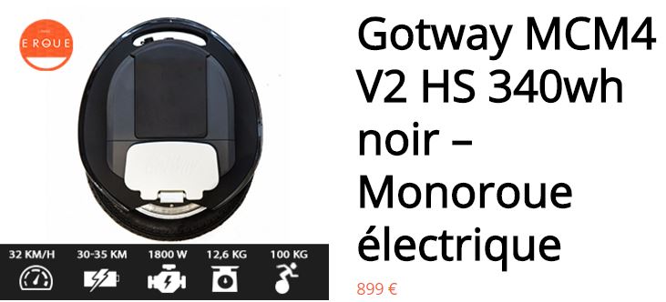

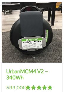

Attention, il y a risque de confusion. Il y a la MCM4V2 de chez Urban360, qui marche bien et qui a un prix très contenu. Elle a été déclinée à partir d'une coque plus ancienne, mais elle est composée d'éléments de qualité, et elle a eu un succès mérité. Et il y a la MCM4V2 "officielle", au look plus moderne :
