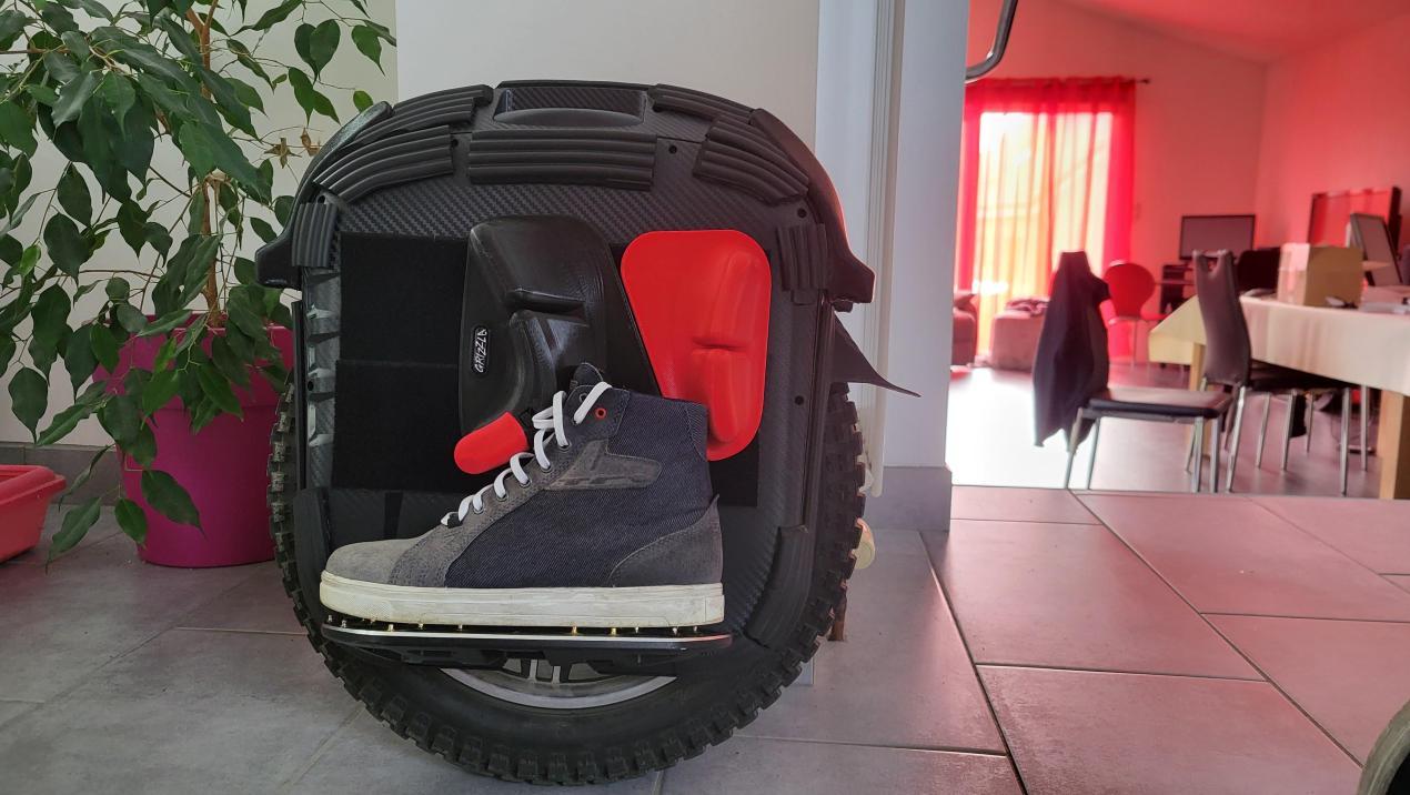

Sais pas si ce genre de sujet a déjà été abordé mais j'envisage l'ajout de jump pad sur ma nouvelle furie : mon EX.n 🤩
Les pédales tombent toutes seules (il manque une vis par rapport aux pédales que l'on trouve sur une EX30 et qui tiennent bien en place).
Je voudrais ajouter des pads :
  • qui maintiennent les pieds en place
  • et qui peuvent verrouiller les pédales en position repliées😁
Dans l'instant, me dis qu'il me faudrait des jump pad en deux parties : une qui reste en place et permet de verrouiller les pédales et une autre qui viendrait se fixer dessus pour verrouiller les pieds cette fois ?

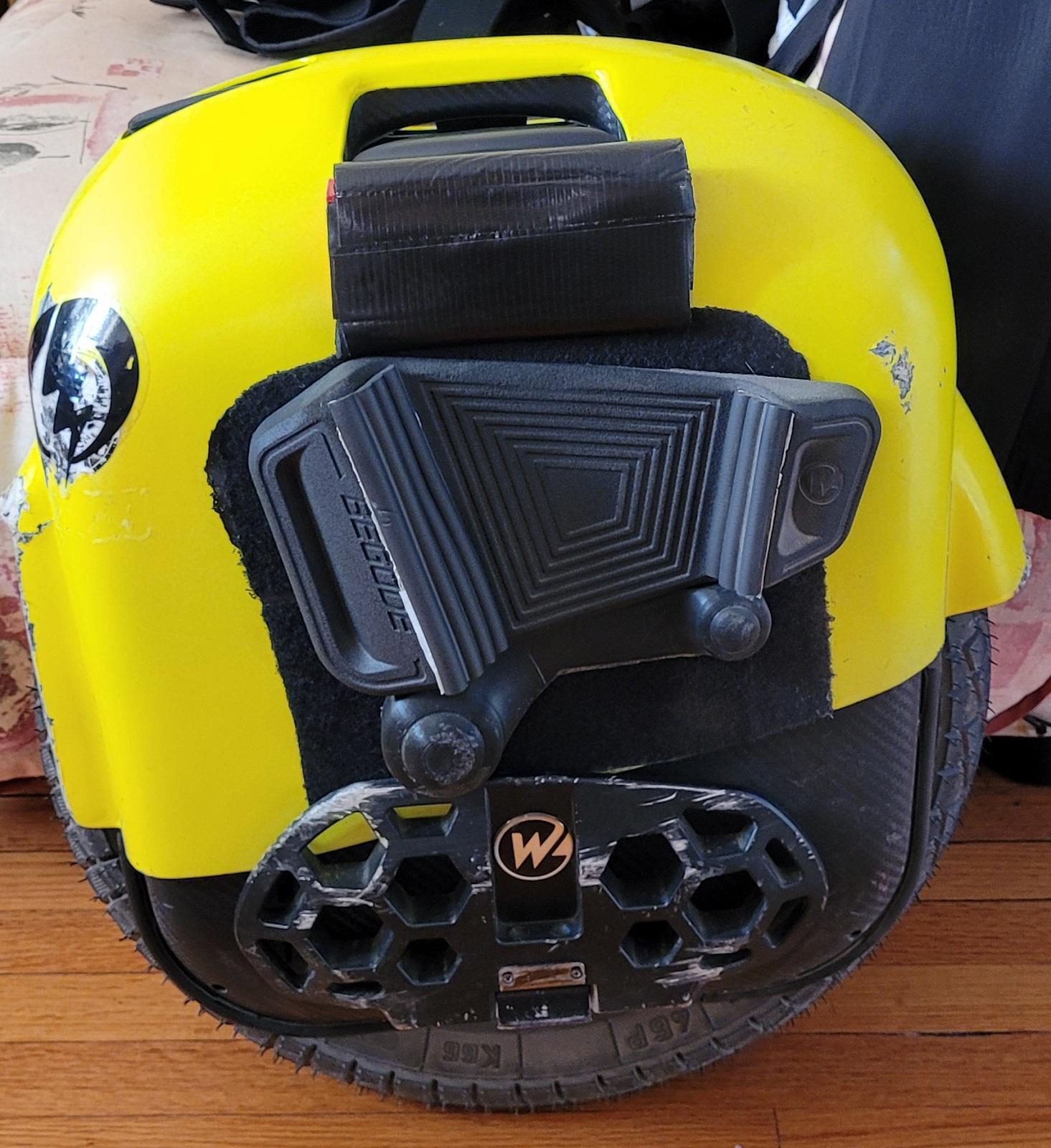

Voir la photo jointe. Soit tu positionne le pad avant assez haut alors les pédales peuvent se caler dessous, mais dans ce cas il faut réduire la distance Pads avant arrière pour être correctement verrouillé, soit tu le positionne plus bas vers le cou de pieds mais les pédales ne se ferment plus. Il faut faire des essais pour trouver la bonne position.

Oui je comprends ta solution mais je voudrais me fabriquer des jump pads révolutionnaires indépendants des power pads :pastaper:
J'imagine vaguement des jump pads en deux parties comme j'expliquais dans le premier message.
D'où ma première question : quel est le jump pad idéal ? sa position par rapport au pied, sa forme ...
